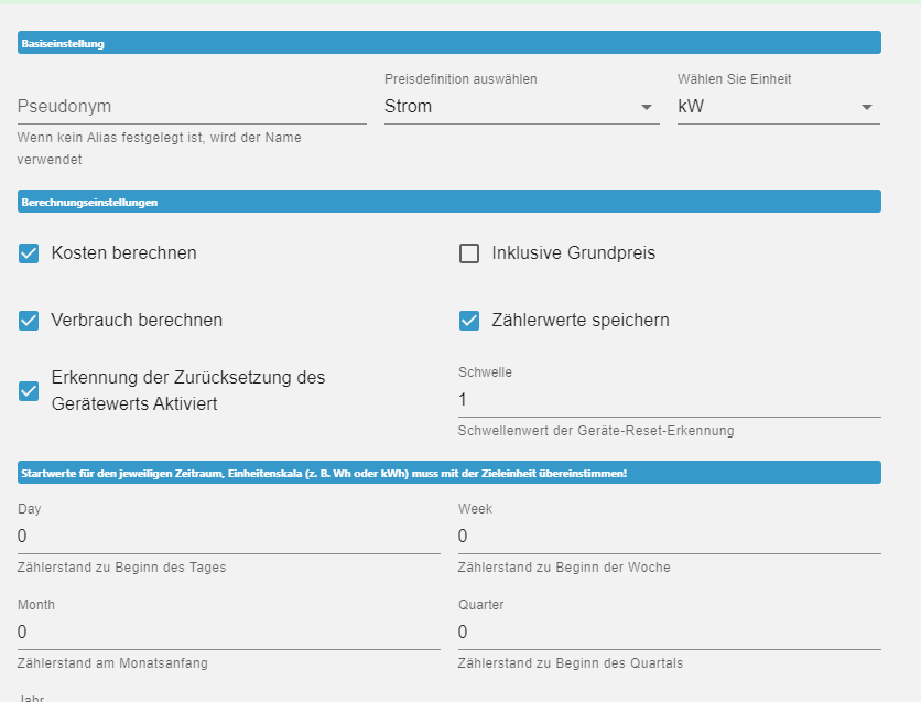

      @dr-pie sagte in SourceAnalytix zeigt keine Kosten an:
      die Kosten aber nicht.

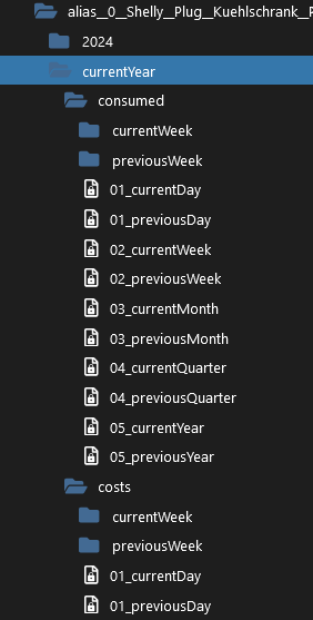

      Und wie schauen die Einstellungen der zu loggenden Datenpunkte aus ?
      Lehrling seit 1975 !!!
      Dr.PieD 1 Antwort Letzte Antwort
      • DJMarc75D DJMarc75
        Dr.PieD Offline
        Dr.PieD Offline
        Dr.Pie
        schrieb am zuletzt editiert von Dr.Pie

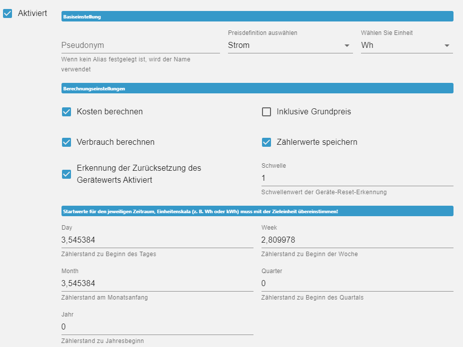

        DJMarc75D T 2 Antworten Letzte Antwort
        • Dr.PieD Dr.Pie
          DJMarc75D Offline
          DJMarc75D Offline
          DJMarc75
          @dr-pie Stell die Einheit mal auf W um.
          Dr.PieD crunchipC 2 Antworten Letzte Antwort

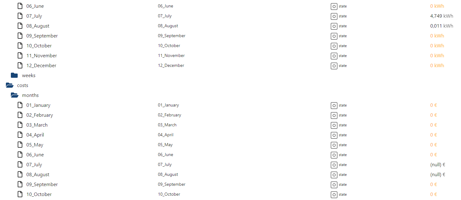

                Ich überwache die Werte allerdings über diesen Ordner:

                  @djmarc75 Das mache ich genau so.
                  Allerdings werden keine Preise angezeigt, auch nach 15 Minuten nicht.
                      TT-Tom
                      schrieb am zuletzt editiert von TT-Tom
                      @dr-pie
                      du musst immer die Einheiten gleich haben, bei Preis und Messung. Laut Bild ist deine Messung in kWh, dann musst du den Strompreis in cent/kWh umrechnen oder alles auf Wh rechnen. Auf jeden Fall einheitlich.
                      Edit: in dem Datenpunkt hast du als ein Wh, könnte auch zum Problem werden bei der Berechnung.
                      Gruß Tom
                      Public Transport
                      NSPanel Adapter Wiki

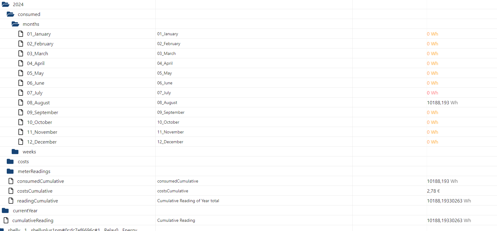

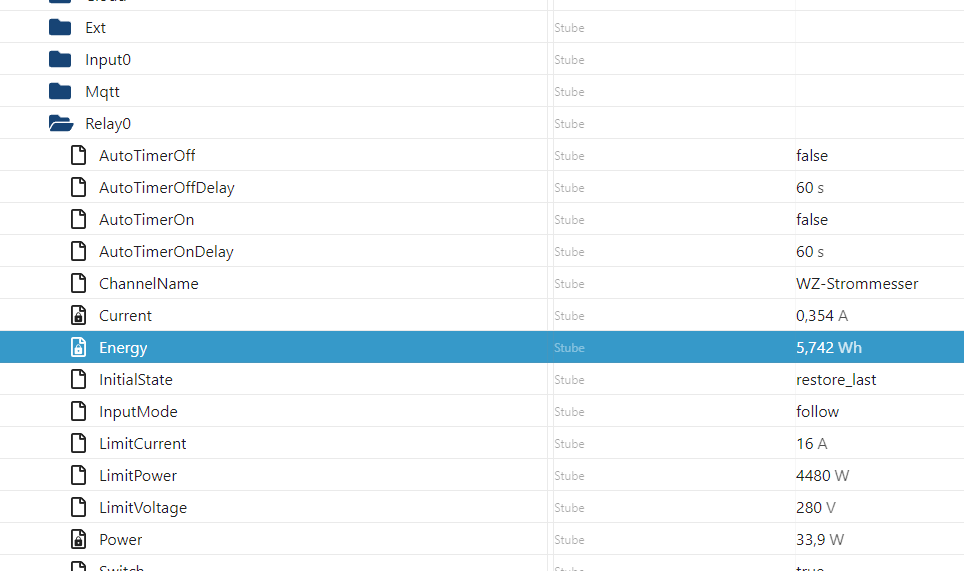

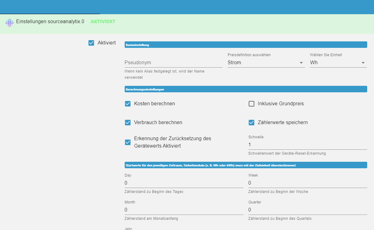

                        @tt-tom Der Tipp mit dem Komma und dem Punkt war schon mal super 👍 .
                        Damit wurden nun auch Kosten angezeigt 😊 👍
                        Aber irgendwas funktioniert da noch immer nicht richtig.
                        Der Adapter ist so konfiguriert:
                        Der Shelly ist so konfiguriert:
                        Und so rechnet SourceAnalytix:
                        T DJMarc75D 2 Antworten Letzte Antwort

                              Dr.PieD Offline
                              Dr.PieD Offline
                              Dr.Pie
                              @tt-tom ok ... ich habe nun den Adapter so konfiguriert:
                              Unit = Wh
                              Preis pro Einheit = 0.0002724
                              Damit wird nun alles in Wh gerechnet.
                              Der DP des Shellys zeig ja Wh als Einheit an.
                              Aber was SA daraus macht ist mir unklar:
                              HomoranH T crunchipC 3 Antworten Letzte Antwort

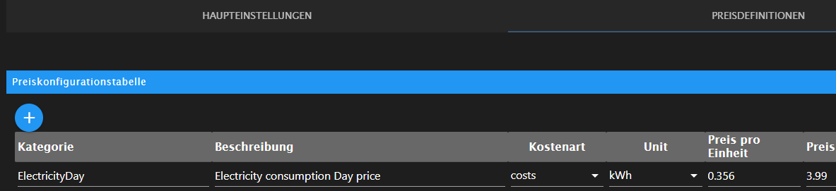

                                  • crunchipC Offline
                                    crunchipC Offline
                                    crunchip
                                    @tt-tom sagte in SourceAnalytix zeigt keine Kosten an:
                                    Strompreis muss auf Wh umrechnen
                                    ne, das macht ja der Adapter
                                    Preisdefinition ist in kWh, egal ob der original Datenpunkt als Unit W, Wh oder kWh festgelegt ist.
                                    damit der Adapter richtig rechnet, gibst du die Unit entsprechend deines Gerätes(in dem Fall, shelly.0.shellyblabla.Energy, an
                                    solltest du die Leistung (Power) des shelly mit SA erfassen, musst du anstatt Wh, Watt einstellen

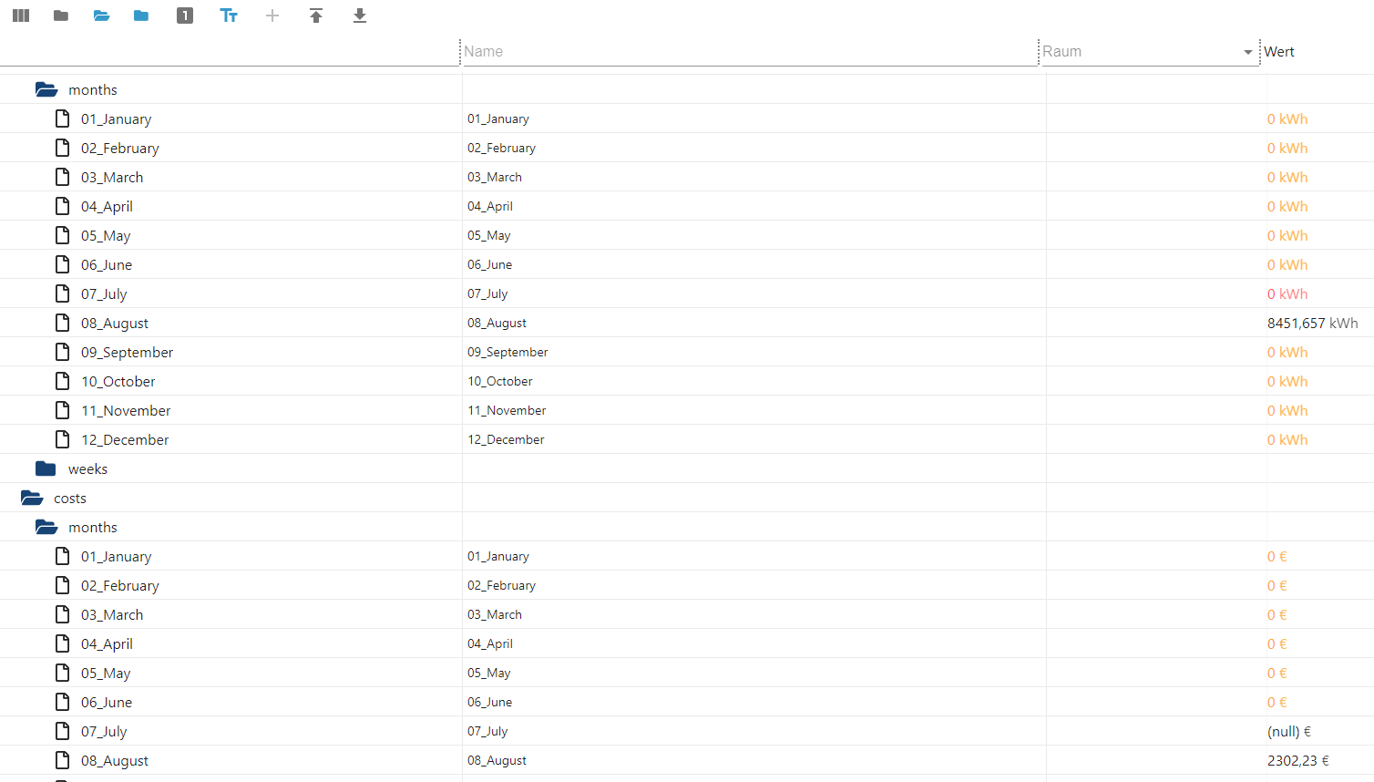

                                        Ich habe alles nochmal angepasst.
                                        Im Adapter steht nun "kWh" und der Preis mit einem Punkt anstatt mit einem Komma.
                                        Im entsprechenden Datenpunkt habe ich als Einheit "Wh" ausgewählt.
                                        Aber es werden keine Preise angezeigt.

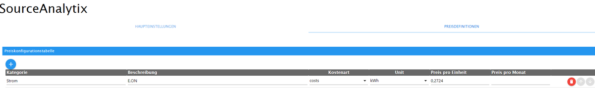

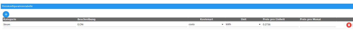

                                          das ist falsch
                                          crunchipC Offline
                                          crunchipC Offline
                                          crunchip
                                          so wie in meinem screenshot oben?
                                          kann an dem
                                          liegen,
                                          gegebenfalls, den Adapter stoppen, die zu loggenden Datenpunkte nochmal löschen und neu einrichten
