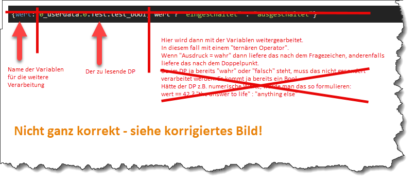

            OK, dann nehmen wir das mal ein bisschen auseinander:
            Wenn man den "ternären Operator" einmal verstanden hat, ist es ganz einfach:
            Vorne (vor dem Fragezeichen) steht ein Ausdruck, der als Ganzes entweder wahr oder falsch liefert.
            Nach dem Fragezeichen folgt, was zurückgeliefert werden soll wenn dieser Ausdruck "wahr" liefert.
            Nach dem Doppelpunkt folgt, was im Falle von "falsch" zurückgeliefert werden soll.
            Das kann man auch bis zum Sanktnimmerleinstag miteinander verschachteln. Dann wird's aber tatsächlich schnell unübersichtlich.
            Der ternäre Operator hat den Vorteil, dass er Ergebnisse sowohl für "wahr" als auch für "falsch" liefert.
            In Pseudocode ausgedrückt würde das in etwa so aussehen:
            if (wert == 'true') { return 'eingeschaltet' } else { return 'ausgeschaltet' }

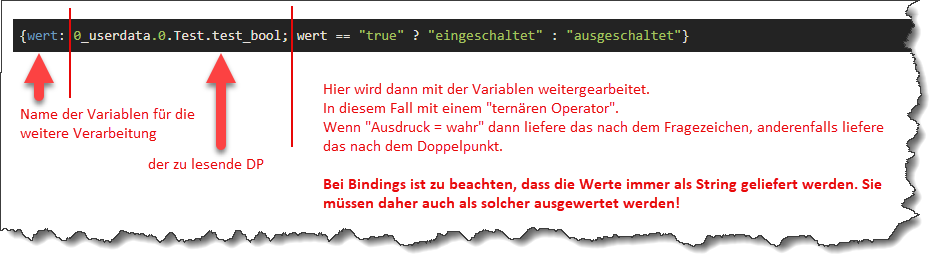

                              Edit
                              Versuch's mal so:
                              {wert:0_userdata.0.Test.test_bool;wert=="true"?"#ff0000":"#ffffff"}
                              Hintergrund: Ein Binding arbeitet immer mit strings. Also muss das auch als solcher verarbeitet werden.

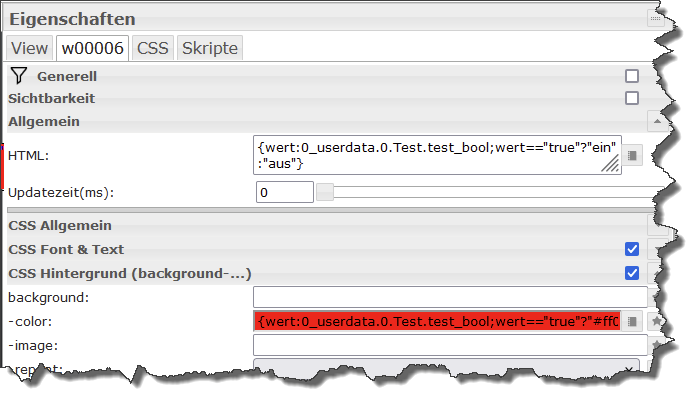

                              • B
                                Beowolf last edited by
                                VIS 1.5.6
                                Bool HTML
                                • B

                                        Mein Basic-HTML:
                                        • B
