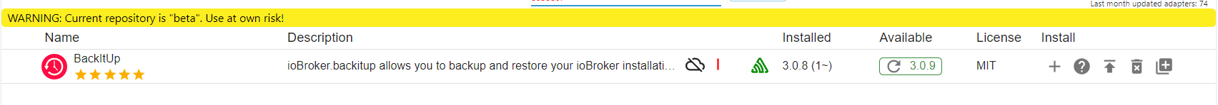

                    mach das über die iobroker oberfläche
                    1. adapter tab
                    2. in den iobroker einstellungen das repo auf beta umstellen, speichern
                    3. ggfs im adapter tab den aktualisieren knopf drücken
                    4. dann müsste am backitup adapter das update angezeigt werden
                    du sollst nicht von git installieren, das ist uU noch schlimmer wie mit npm auf console

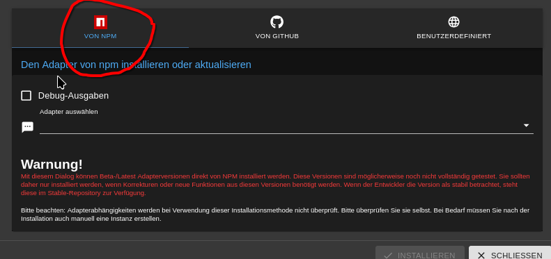

                    • Thomas Braun
                      Thomas Braun Most Active @OliverIO last edited by
                      @oliverio
                      Oder über den npm-Reiter.

                        • Thomas Braun
                          @oliverio sagte in Fehler bei Restore von Pi auf Win10:
                          aber warum
                          Weil du da nicht das Beta-Repository scharf schalten musst.

                            • Thomas Braun
                              Thomas Braun Most Active @OliverIO last edited by Thomas Braun
                              @oliverio
                              Ich spreche von dem Reiter npm, nicht vom Kommandozeilenbefehl 'npm'
                              Damit greifst du ja auf eine Version aus dem Beta-Repo zu, ohne das gleich ganz freischaufeln zu müssen.
                              mcm1957 1 Reply Last reply Reply Quote 1
                              • mcm1957
                                mcm1957 @Thomas Braun last edited by mcm1957
                                DAs installieren einer bestimmten Release geht im GUI über:
                                • Reiter npm
                                  Hier adapter und version auswählen. Installiert @latest
                                • Reiter Benutzerdefiniert
                                  Hier 'adapter@1.2.3' eintippen. Je nach url Format wird von npm oder github installiert. aapter@1.2.3 sollte das npom Paket installieren.

                                  ein einzelner Adapter sus dem Beta kann und soll über den Reiter npm im Expertenmodus installiert werden.

                                            Loco @OliverIO last edited by
                                            @oliverio Das scheint jetzt zu gehen! Hab den Adapter über npm installiert und jetzt läuft das Restore. Mal schauen ob dann alles geht. Melde mich...
                                            Soweit erstmal vielen Dank für eure Unterstützung!
