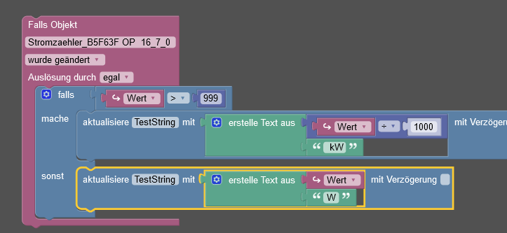

        @homoran Naja, kompliziert wäre es aber auch nicht gerade ...
        Vielleicht funktionierte es auch mit Alias Konvertierungsfunktionen ... hier aber als Blockly

              @homoran said in W in Kw umrechnen:
              dann ist es aber Text und braucht ein anderes Widget
              Aber sicherlich weniger aufwändig, als Widgets zu stapeln ;-)

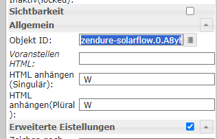

                      @romestylez sagte in W in Kw umrechnen:
                      ich verstehe den Ansatz mit "geht mit Faktor" nicht.
                      in den Grundeinstellungen des Number Widgets ksnnst du einen Faktor eingeben
                      von W nach kW wäre dieser 0.001

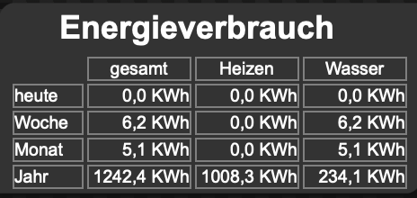

                                    @romestylez
                                    Losgelöst von deinem konkreten Beispiel eine eine weitere Lösung, die rein im Browser läuft, wenn die View angezeigt wird. Sie mag dir weitere Ideen liefern, wie du derartige Vorhaben in die Tat umsetzen kannst.
                                    {a:e3oncan.0.Vitocal.tree.0565_EnergyConsumptionDomesticHotWater.CurrentYear;b:e3oncan.0.Vitocal.tree.0548_EnergyConsumptionCentralHeating.CurrentYear;parseFloat((a*1+b*1)/1000).toFixed(1).replace(".", ",")} KWh
                                    Erläuterungen ..
                                    Es wird die Summe für den Energieverbrauch für Warmwasser und Heizen gebildet und angzeigt.
                                    • Zunächst werden diese beiden Werte, welche die verbrauchten Wh enthalten, in den Variablen a und b abgelegt
                                    • Anschließend erfolgt die Addition a * 1 + b * 1 und die Division durch 1000 dividiert, um Wh in KWh umzurechnen; hierbei ist die Multiplikation mit 1 erforderlich, weil die Wert in a und b als Strings - warum auch immer - abgelegt wurden. (Alternativ wäre auch eine sog. Typumwandlung mittels eines sog. Cast möglich.)
                                    • Mittels der Methoden von parseFloat (bzw. String) werden die Nachkommastellen definiert (toFixed) und der in JavaScript üblicherweise vorhandene Dezimalpunkt durch ein Komma ersetzt (replace).
                                    Wie du siehst, kann man ein an sich einfaches Problem beliebig (kompliziert) lösen, wobei es so manchen Stolperstein aus dem Weg zu räumen gilt.😃
                                    Viele Spaß beim Basteln.
