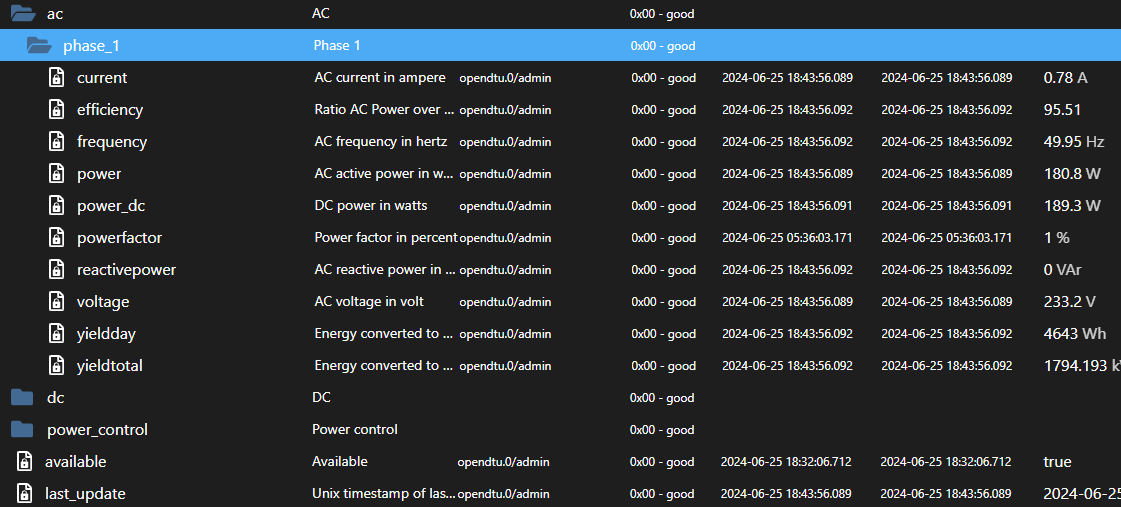

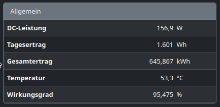

                                      Ich dachte gerade, dass vielleicht der Wert nur im GUI der openDTU vorhanden ist und nur ein Datenpunkt fehlt.
                                      Aber auch der ist bei mir vorhanden.
                                      opendtu.0.114183721679.ac.phase_1.efficiency
                                      Edit: Bei genauerem hinsehen ist der Eintrag aber auch im Februar zuletzt aktualisiert worden. Da scheint dann doch was zu klemmen.
                                      B 1 Antwort Letzte Antwort
                                        B Offline
                                        B Offline
                                        Beowolf
                                        @thomas-braun
                                        Lösche den Datenpunkt mal. Der wird mit Sicherheit bei einem Neustart des Adapters nicht neu erzeugt.
                                        Die Natur braucht nicht unseren Schutz, sie braucht unsere Abwesenheit.
                                        • B Beowolf
                                          @thomas-braun
                                          @beowolf
                                          Das stimmt. Neben dem Datenpunkt
                                          sind auch diese zuletzt im Februar aktualisiert worden:
                                          opendtu.0.114183721679.ac.phase_1.power_dc
                                          opendtu.0.114183721679.ac.phase_1.yieldday
                                          opendtu.0.114183721679.ac.phase_1.yieldtotal
                                          Ist mir nie aufgefallen, weil ich die Werte nicht monitore, nur die von den DC-Panelen.
