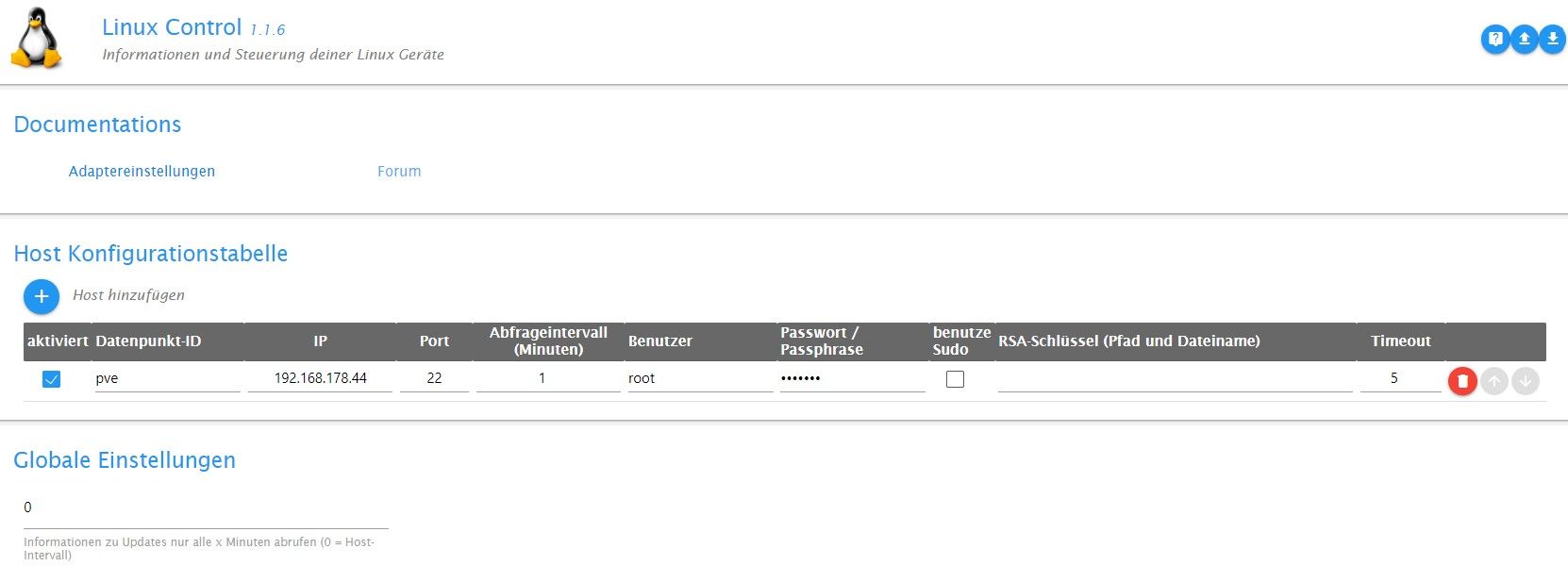

    Auf meinem Proxmox System laufen diverse Linux Container. In einem LXC läuft der iobroker. Mit vis möchte ich gerne u.A. die Temperatur der Intel CPU darstellen. Das habe ich nach diesem Link versucht. Jedoch kommen keine Werte vom Proxmox Host (pve) .
    Wenn ich von der LXC console des iobrokers mit SSH ( gleiche Anmeldedaten wie im linux-control Adapter ) auf den Host anmelde, kann ich die sensors Daten auslesen. Warum der Adapter
    "linux-control.0 (85690) [getConnection] Host 'Proxmox' (192.168.178.44:22) seems not to be online"
    ausgiebt, kann ich mir nicht erklären.
    Hier der log:

              Na dann zeig mal die Konfig vom linux-control, irgendwo muss es da doch Abweichungen zu funktionierenden Systemen geben.

                HALH Offline
                HALH Offline
                HAL
                @meister-mopper
                Der Rest ist unverändert.
                Alle Raspberry ( 5 ) gegen NUC (N100, 16GB Ram und 500GB M2 SSD, extern 2TB SSD ) mit Proxmox 8.3.3 gewechselt. Läuft absolut super !
                (Iobroker, Grafana, Teslalogger, Nextcloud, go2rtc, PiHole, IOB-VIS2, Teslamate, homeassistant nur als test)

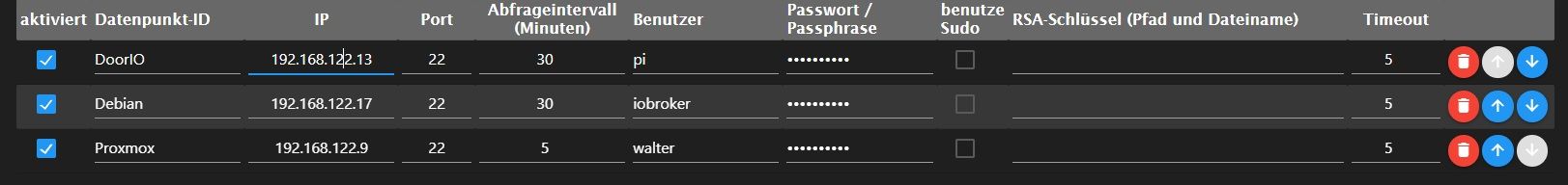

                  Wal
                  @hal ,
                  mit root ist immer schlecht.
                  Leg dir ein Nutzer an und arbeite mit dem.
                  Walter
                  DoorIO-Adapter
                  wioBrowser-Adapter und wioBrowser
                  • WalW Wal
                    @hal ,

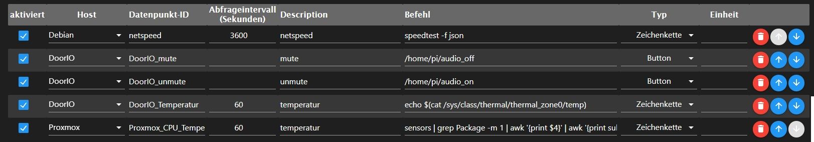

                      @djmarc75 ,
                      nö auch bei proxmox nicht.
                      edit:
                      Walter

                                  @crunchip ich bin im iobroker Container (lxc) auf der shell (terminal) eingelogt. Starte ssh und melde mich mit dem root User auf der IP des Host ( pve ) an. Dann kann ich wie im Terminal im Host (pve) alle Befehle aufrufen. Wenn ich die gleichen Anmelde Daten ( ip, port, root,pw ) im Adapter linux-control eingeben, kommt u.A. im log:
                                  "linux-control.0 (85690) [getConnection] Host 'pve' (192.168.178.44:22) seems not to be online"
                                  Vieleicht sollte ich einen anderen Weg probieren. :man-shrugging:
                                  ps. Influxdb und grafana laufen in einem eigenen container. Auch hier kommt die gleiche Fehlermeldung im log
                                  "linux-control.0 (85690) [getConnection] Host 'grafana' (192.168.178.55:22) seems not to be online"
                                  Das gleiche passiert auch, wenn ich versuche auf die ip des iobroker in dem der linux-control Adapter läuft, zuzugreifen. :man-facepalming:

                                      Wal
                                      schrieb am zuletzt editiert von Wal
                                      @hal ,
                                      installiere dir auch mal die Version 1.1.6 von Github, bei der 1.1.5 hatte ich unter Proxmox ab und zu auch Login Probleme.
                                      Kann auch sein das die Probleme weg waren als ich in Proxmox auf feste IP umgestellt hatte, ich weis es nicht mehr.
                                      Walter

                                        HALH Offline
                                        HAL
                                        @wal die 1.1.6 hatte ich schon
                                        @crunchip auch mit einem user mit allen Berechtigungen, keine Veränderung. Der Adapter sagt immer die ip ist nicht zu erreichen...

                                          @hal da fehlt der Haken bei sudo
                                          Edit
                                          ich hatte auch paar Abfragen an Proxmox Konfiguriert und das ein oder andere wurde nicht mehr ausgeführt, daher ist das bei mir schon längere Zeit deaktiviert.
                                          Ist mir gerade so eingefallen, müsst ich heut abend mal nachsehen ob die Verbindung noch klappt.
