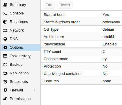

                                            @hausbaer Schade, ich habe auch einen LXC-Container mit Debian für iobroker. Der ist aber mit Debian 11 aufgesetzt worden, und dann irgendwann auf Debian 12 hochgezogen ...
                                            Der "iobroker" User und "martin" sehen bei mir jedenfalls auch so aus ...
                                            Bin etwas Ratlos ...
                                            Hier noch die Proxmox Optionen meines Containers
                                            H Meister Mopper 2 Replies Last reply Reply Quote 0
