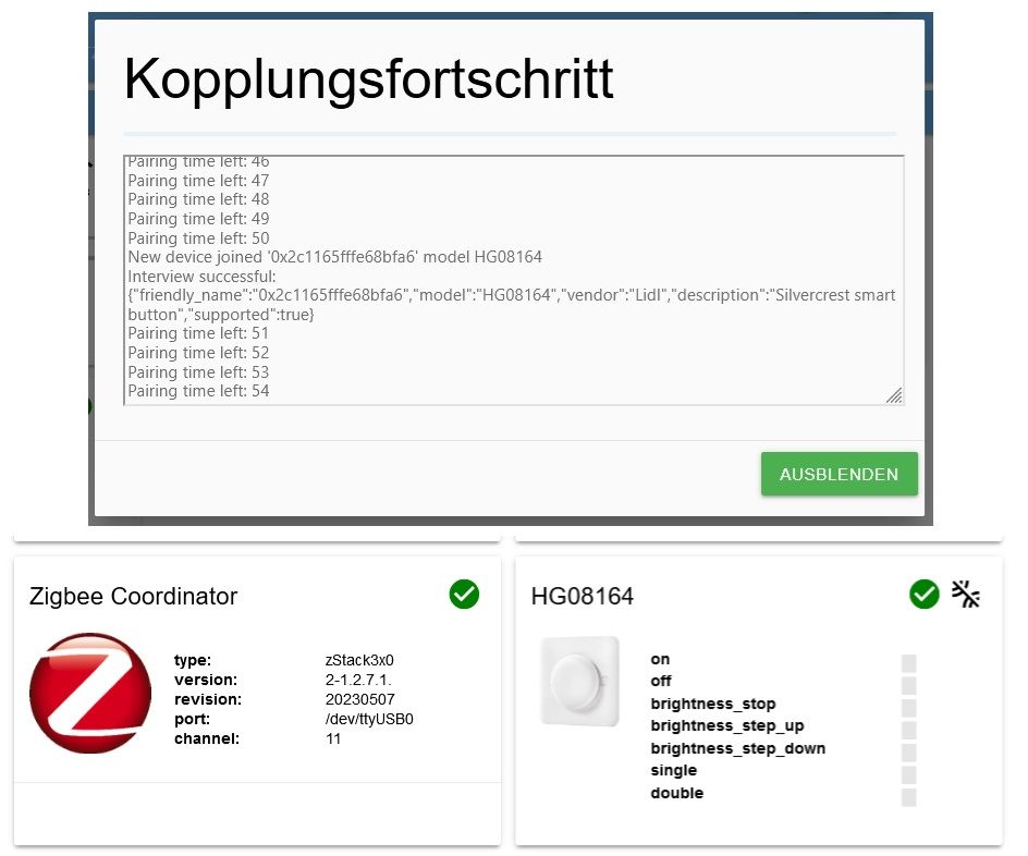

      Ralla66 Most Active @gluecksmann last edited by
      @gluecksmann
      update mal den Stick auf coordinator_20230507.zip
      Link
      arteck 1 Reply Last reply Reply Quote 0

        Hab mehrere Buttons da... auch neue... die LED blinkt das er Pairen will... Hab Kanal 11 ...

              @gluecksmann na also damit kann man arbeiten...
              Adapter    "zigbee"       : 1.10.1   , installed 1.10.1 mit ITead_Sonoff_Zigbee_3.0_USB_Dongle_Plus
              die Firmware ist sehr alt.. bitte diese erstmal flashen wobei du schauen musst was bei dir besser funktioniert
              es gibt Probleme mit der Firmware ..wird aber noch dauern..
              also entweder wartest du oder spielst eine von hier auf
              https://github.com/Koenkk/Z-Stack-firmware/discussions/483
              preferiert wird diese 20231112
              G 1 Reply Last reply Reply Quote 0

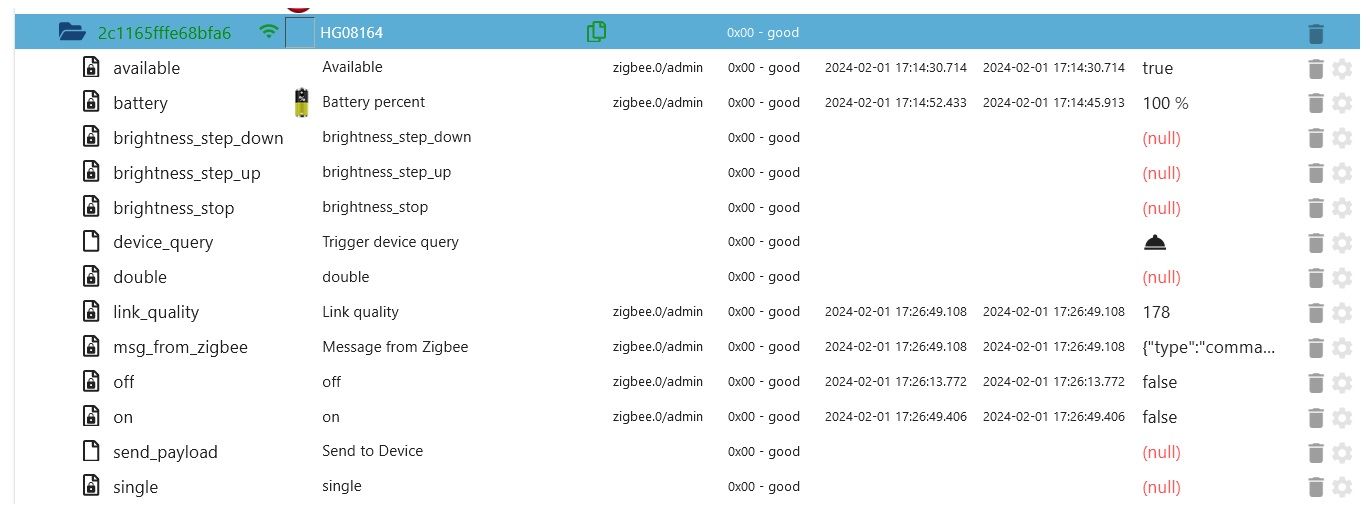

                                  Es war in der Tat die Firmwareversion des Zigbee Sticks. Hat mich etwas Mühe gekostet, aber nun klappt es.
