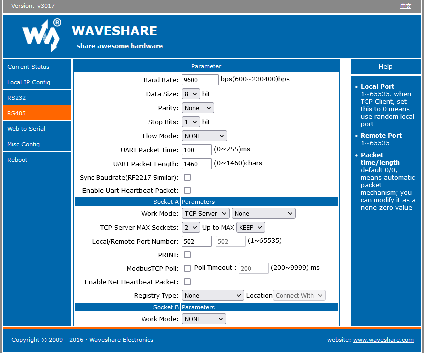

    ich versuche gerade mal wieder meinen neuen WR (Deye SG01 15K HP3 AM2) mit dem iobroker auszulesen. Ich bekomme mit dem kleineren Adapter von Waveshare dem RS485 to ETH auch Werte, jedoch hin- und wieder auch Timeouts, CRC Fehler und damit Reconnects. Vermutlich liegt das an der (noch) fehlenden Terminierung. Der Widerstand ist bestellt.
    Ich habe nun auch noch einen anderen Waveshare, nämlich den RS232/485 to ETH den ich aber einfach nicht richtig zum Laufen kriegen will.
    Folgende Einstellungen habe ich derzeit vorgenommen:
    Auf Seiten des Modbus Adapters habe ich folgende Einstellungen:
    Zum Testen habe ich lediglich ein Holding Register aktiv beim "Abfragen"
    Ich erhalte allerdings die folgende Debug Ausgabe statt eines Wertes:

      @joergh sagte in Modbus Adapter mit Waveshare RS232/485 to ETH:
      Error in handler for 3: RangeError [ERR_BUFFER_OUT_OF_BOUNDS]: Attempt to access memory outside buffer bound
      Fragst du möglicherweise eine falsche oder nicht vorhandene Modbusaddresse ab?
        DevID_1/holdingRegs] Poll address 102 - 1 registers
        zeig mal deine Register und die Registerbeschreibung des Geräts dazu
        klappt es denn ohne "Aliases benutzen"?

          JoergH
          @Homoran @radi sagte in Modbus Adapter mit Waveshare RS232/485 to ETH:
          Die Adresse ist definitiv vorhanden. Die Tabelle habe ich einfach aus dem Adapter den ich für meinen anderen Waveshare erstellt habe kopiert und alles deaktiviert außer diesem einen Wert.

            JoergH
            @homoran sagte in Modbus Adapter mit Waveshare RS232/485 to ETH:
            Ich dachte, dass das nur ein Thema für die Beschriftung der DP ist?
            In der anderen Instanz für den anderen Waveshare habe ich die aktiv unter Verwendung der gleichen Registertabelle...das könnte ich nochmal probieren....
              wenn du aliase verwenden anhakst wird ein offset abgezogen.
              wie du im log siehst wird Register 102 abgefragt.
              ob der Offset passt ist nicht gesichert. der kann auch um +/-1 verschoben sein.

                JoergH
                @homoran Es wird ein Offset in der Bennung der DP hinzugefügt, beim Übermitteln auf dem Bus allerdings nicht. Man muss nur aufpassen, ob das erste Register mit 0 oder 1 in der Dokumentation bezeichnet wird und ggfs. eins dazu addieren...
                Versteh den Buffer Error halt nicht....hat das nichts mit dem IOB Adapter zu tun? Was verursacht denn diese Fehlermeldung?

                  @joergh die 102 wäre BATT CAPACITY
                  ist es das was du willst?
                  dann mach mal die checkbox weg und gib 102 als Adresse ein.

                                    Honnkoponko
                                    @joergh
                                    Es hat bei ohne Modbus geklappt und bin nicht sicher warum...:)
                                    Ich habe früher falsche RTU Adresse verwendet (mein Device hat selbst Adresse von 10 nach 11 geändert nach Stromausfall...:) ) (mit USB-RTU Konverter habe ich von meinem Rechner angepasst)
                                    Jetzt ich kann alles lesen und schreiben so brauche(mit RTU over TCP)
                                    So muss nicht via httpd machen. Ich schaue ob das stabil läuft und problemlos
