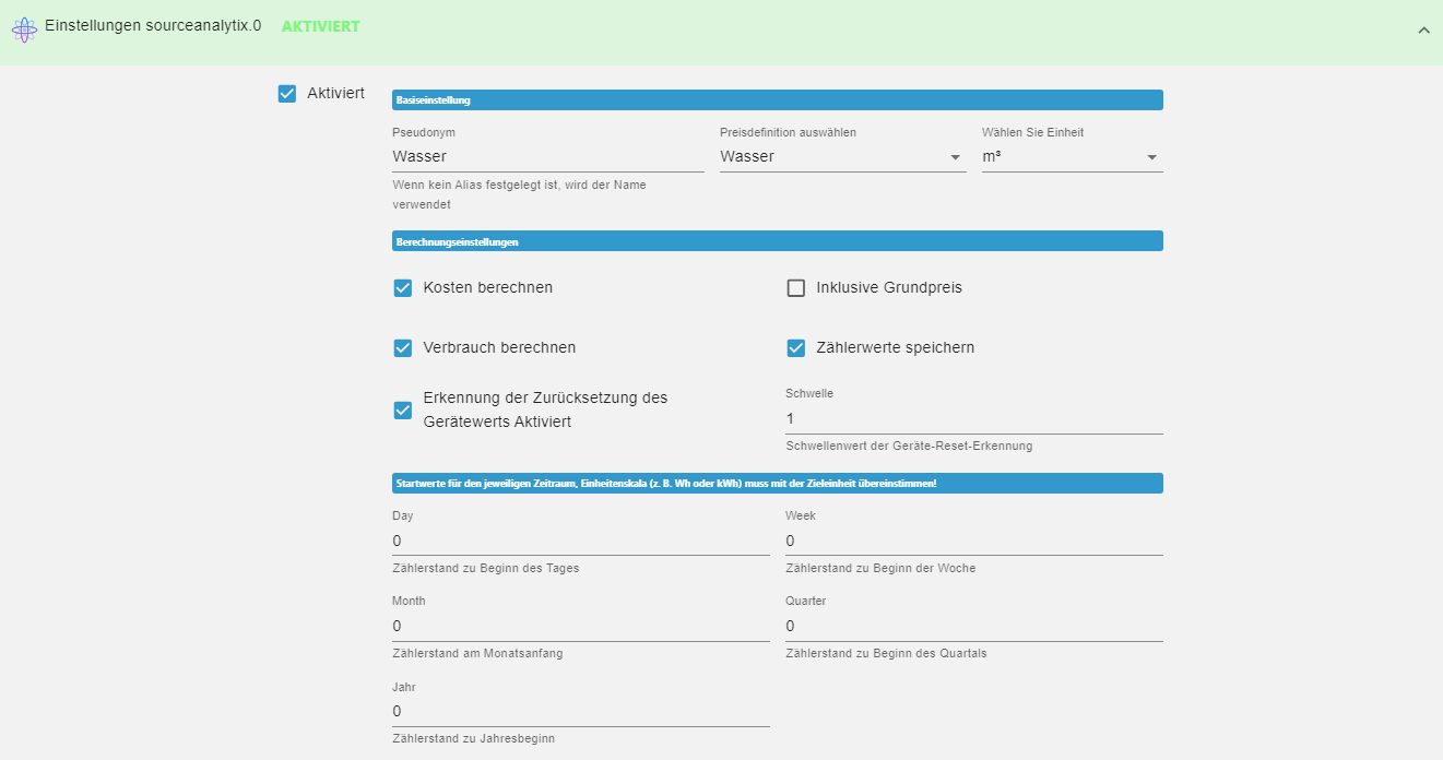

    Hallo liebe Leute,
    ich habe eine CAM (ESP) an meinem Wasserzähler, der wird über MQTT aus gelesen, der Wert ist eiwe folgt.
    Lass Ihn dann im alias umrechnen, wie folgt:
    Lass es denn im Sourceanalytix so berechnen:
    das ist das Ergebnis:
    Wie bekomme ich das nun hin, in diesem Fall das der nicht die Werte von der Vorwoche addiert, sondern es errechnet?
    Wer kann mir da behilflich sein?

      @longbow Sourceanalytix errechnet überhaupt nix, sondern nimmt nur die Werte, wie sie sind und verarbeitet die.
      Soweit ich Deinen Äußerungen und Bildern folgen kann, verwendest Du einfach den falschen Datenpunkt. Anstatt Sourceanalytix auf den Ursprungsdatenpunkt unter mqtt.0 amzusetzen, müsstest Du damit den Datenpunkt unter alias verwenden. Der ist ja schon in der passenden Einheit und damit passen dann auch alle Berechnungen, die SA intern so anstellt.
      Gruss, Jürgen

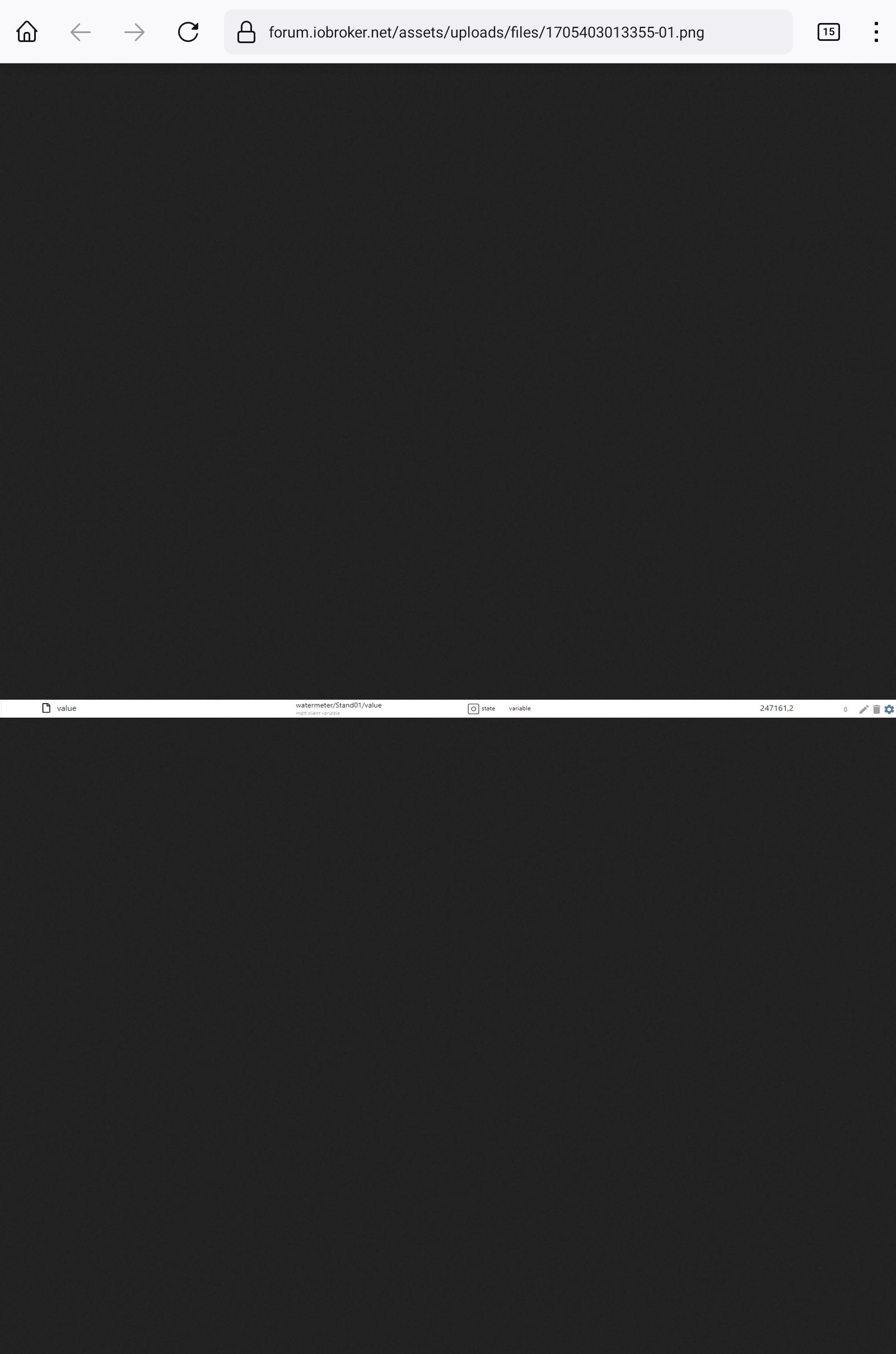

        @wildbill Danke für deine Rückantwort.
        Aber ich benutzen den DP auf dem ersten Bild oben, der wird um gerechnet.
        Auf m3, der Rohwert ist der einfach eine zahle ohne Komma.
        Genau wie du es beschrieben hast, mache ich es ja. Nur SA addiert dann die werte von Woche zu Woche.

          @longbow sagte in Sourceanalytix Wasserzähler:
          auch wenn das schlecht zu erkennen ist
          so sxheint das ein Zählerstand und kein Verbrauch zu sein

            @homoran genau, das ist der Zählerstand... und wie bekomme ich das hin nun hin. ?
            Den lasse ich dann bei Alias umrechnen, diesen Wert lasse ich dann bei SA anzeigen

                          @longbow sollte dein Zählerstand tatsächlich 247.161m³ haben, dann passt die Einstellung schon so, du musst nur bei start day auch diesen Stand eintragen, ab da wird gerechnet, sobald sich der Zählerstand ändert.
                          Stoppe SA lösch die Sachen nochmal incl angelegten Datenpunkte unterhalb von SA und machs nochmal von vorn.

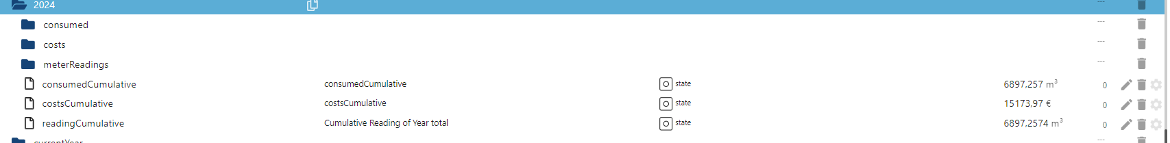

                              @crunchip ja das ist mein Zählerstand, der alle 5min angelesen wird. ich habe 247,161 m3 Wasser schon mit der Wasseruhr verbraucht.
                              Ok, muss ich dann das immer ändern oder nur einmal und speichert und es klappt?

                                    @crunchip bei sind es aber ja m3.
                                    Wenn du die Zählerwerte addierst, kommst du auf den wert und 7000m3 verbrauch ich nun wirklich nicht
