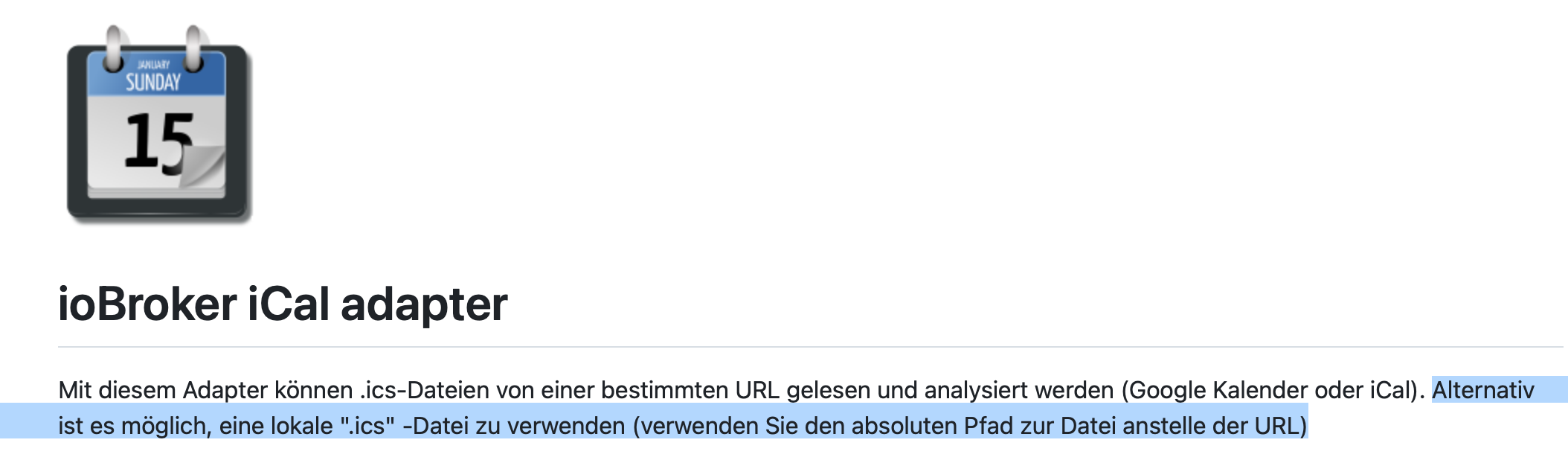

                              Einfach in die Doku schauen 🙂
                              MartinP 1 Reply Last reply Reply Quote 1
                              • MartinP
                                MartinP @haus-automatisierung last edited by
                                @haus-automatisierung Treffer - versenkt 😉
