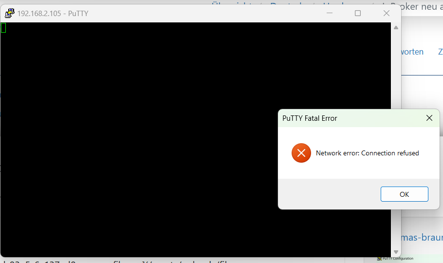

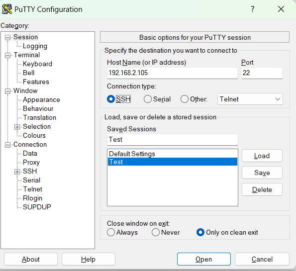

                              wie zu erwarten war bei mir... klappt nicht...als ich gestartet habe das System auf die SD Karte zu spielen, hat er mit den Schribrechten gemeckert, um dann trotzdem den Prozess zu starten... Hat es auch laut Abschlußmeldung erfolgreich gemacht... aber wenn ich die Karte in den Raspberry stecke, komme ich per Putty nicht drauf.... die IP Adresse sollte ja die gleiche sein, habe ich in Router so eingestellt.. Passwort und Username ist nicht gespeichert, also müsste ich ja mit den vorherigen Putty Einstellunge draufkommen...
                              Homoran Thomas Braun 2 Replies Last reply Reply Quote 0

                                @gluecksmann sagte in IoBroker neu aufbauen *gelöst*:
                                aber der Schlüssel hat sich geändert.
                                auch dort nachgesehen und verifiziert?

                                    gluecksmann @Thomas Braun last edited by
                                    @thomas-braun
                                    klicke ich drauf, habe ich voher eine Abfrage nach Benutzernamen und PAsswort bekommen,,,
                                    Jetzt kommt das....
                                    • Homoran
                                      Homoran Global Moderator Administrators @gluecksmann last edited by
                                      @gluecksmann sagte in IoBroker neu aufbauen:
                                      Jetzt kommt das....
                                      wie hast du installiert?
                                      SSH ist wohl nicht aktiviert.
                                      G 1 Reply Last reply Reply Quote 0

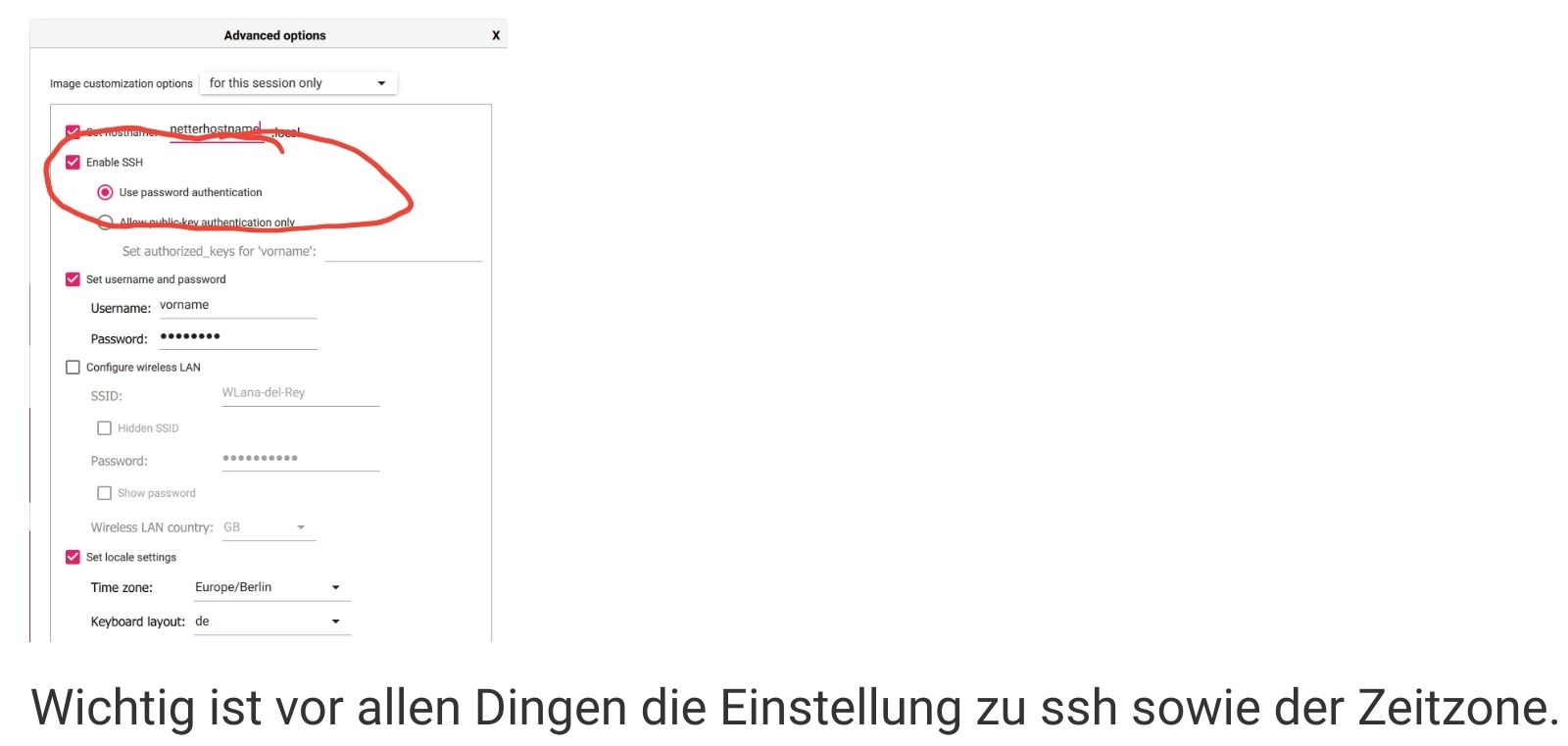

                                        • Thomas Braun
                                          Thomas Braun Most Active @gluecksmann last edited by
                                          @gluecksmann
                                          Ob du das frische Betriebssystem auch mit aktivem SSH installiert hast.
