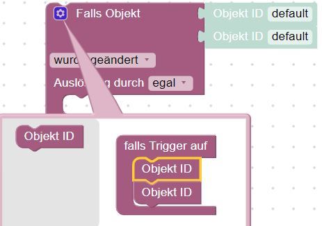

              #46
              @triplex sagte: Das Intervall soll aber noch bis zur gewünschten Position zu Ende laufen, nachdem die Rollade gestoppt hat.
              Dann versuche es mal so:
              T 2 Replies Last reply

                  Auch auf die Gefahr hin dass ich mich jetzt hier blamiere, wie bekommt man den "UND"-Block hin?
                  Finde nur den Block wo man 2 Werte (nebeneinander) eintragen kann.

                    @triplex Der ist einfach auf „externe Eingänge“ umgestellt worden.
                        Und wie kann ich dann mehr als 2 Blöcke anhängen?:thinking_face:

                          @triplex sagte in Blockly-Programm startet nicht:
                          mehrere UND Blöcke nehmen

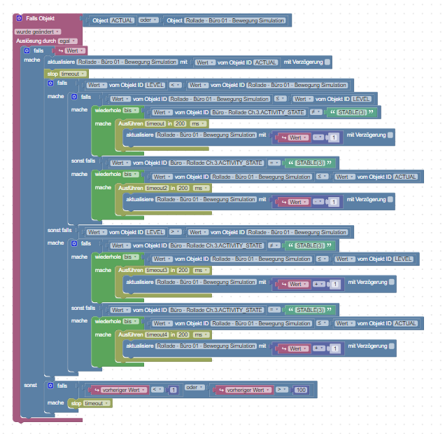

                            @paul53 said in Blockly-Programm startet nicht:
                            Hat leider auch nicht funktioniert.
                            Der Wert "...-Bewegung Simulation" wird nicht hochgezählt sondern nur am Ende aktualisiert.
                            Hab dann mal folgendes probiert.
                            Der Wert "...-BewegungSimulation" wird jetzt sauber gezählt, aber wieder nicht bis zum Ende.
                            Sobald die Rollade stoppt, hält auch der Wert an.
                            Laut meiner Bedingung sollte der Wert aber erst aufhören wenn die Rollade gestoppt hat und der Wert 0, 100 oder die aktuelle Position erreicht hat.
                            Ne Idee warum er das ignoriert?
                            Oder habe ich die Bedingung falsch aufgebaut?
                            paul53P 1 Reply Last reply

                              @triplex sagte: Bewegung Simulation" wird nicht hochgezählt sondern nur am Ende aktualisiert.
                              Vielleicht hat "ACTUAL" noch den alten Wert, wenn "ACTIVITY_STATE" auf 3 geht? Dann bau mal eine kleine Verzögerung ein.

                                    @triplex sagte: Hat leider auch nichts gebracht.
                                    Wie verhält es sich? Ist der Intervall-Zyklus 500 ms oder 1000 ms?
                                    Kannst mir denn was zu meiner Variante sagen?
                                    Man kann einen Wert nicht unmittelbar nach dem Schreiben wieder einlesen (asynchrone Ausführung von "aktualisiere").

                                      Habe mit 100-1000ms getestet
                                      Reicht es wenn ich dann vor der Stop-Bedingung ein Timeout setze?
                                      • T TripleX
                                        wrote on last edited by
                                        #59
                                        @triplex sagte: Reicht es wenn ich dann vor der Stop-Bedingung ein Timeout setze?
                                        Die Verzögerung muss auf die Abfrage von "ACTUAL" wirken, damit der Zielwert eingelesen wird.
                                        T 1 Reply Last reply
                                          TripleX
                                          #60
                                          Ich verzweifle hier langsam.:confused:
                                          Das kann doch nicht so kompliziert sein sowas zu programmieren.
