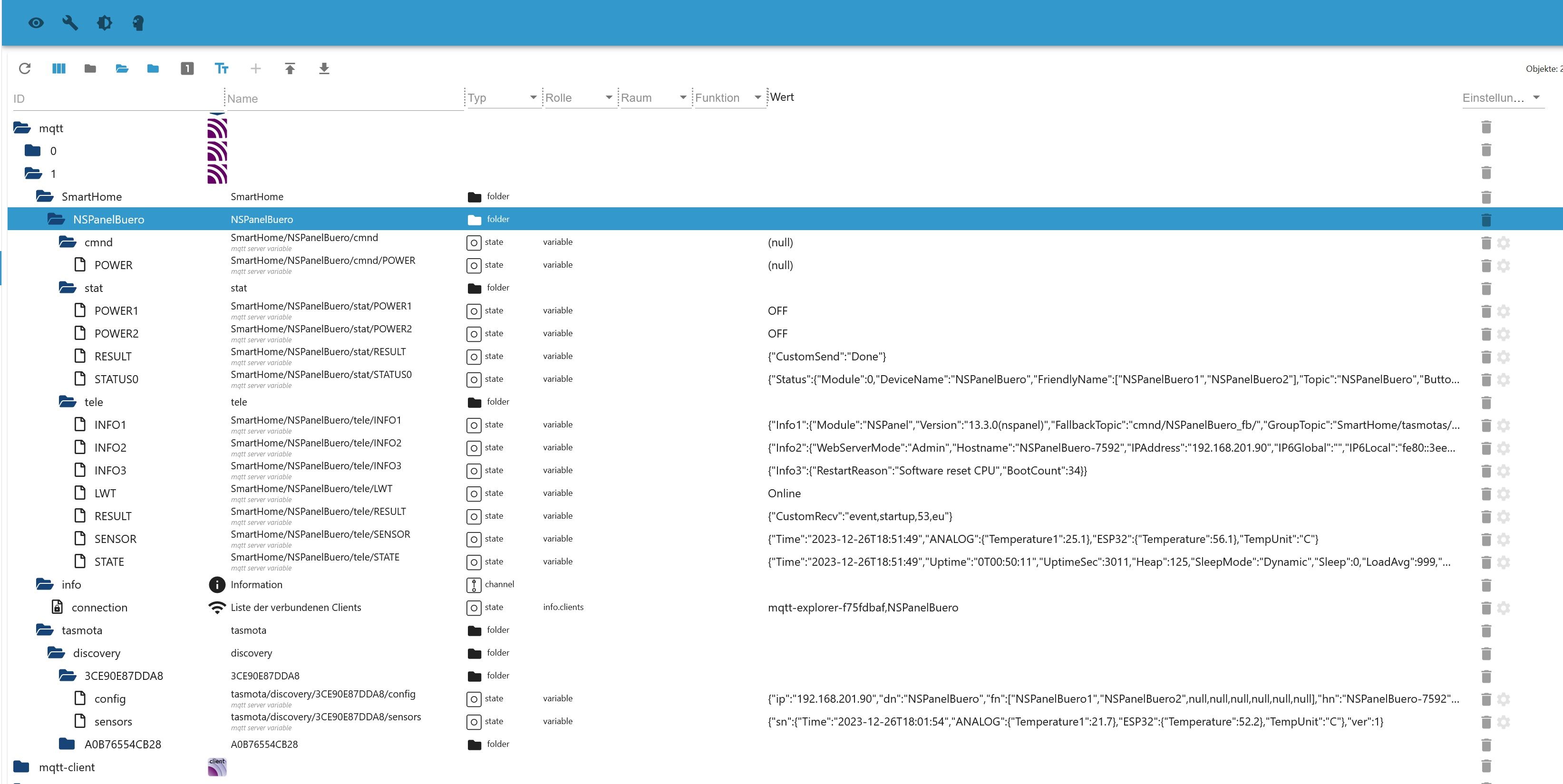

          Um vielleicht die Ursachenforschung zu erleichtern:NSPanelBuero.jpg MQTT Explorer.jpg

            Dann zeige bitte mal die Datenpunkte aus der MQTT-Instanz
            • tele-, stat- und cmnd-Objekte unter mqtt.X
            • Screenshots deiner MQTT-Instanz
            Du brauchst lokale IP-Adressen nicht maskieren. Solange du hier keine WAN-IP mit Zugangsdaten deines Routers reinschreibest, wird wohl keiner etwas mit der IP des NSPanels oder deines ioBroker's etwas anfangen können...
            C 1 Reply Last reply Reply Quote 0

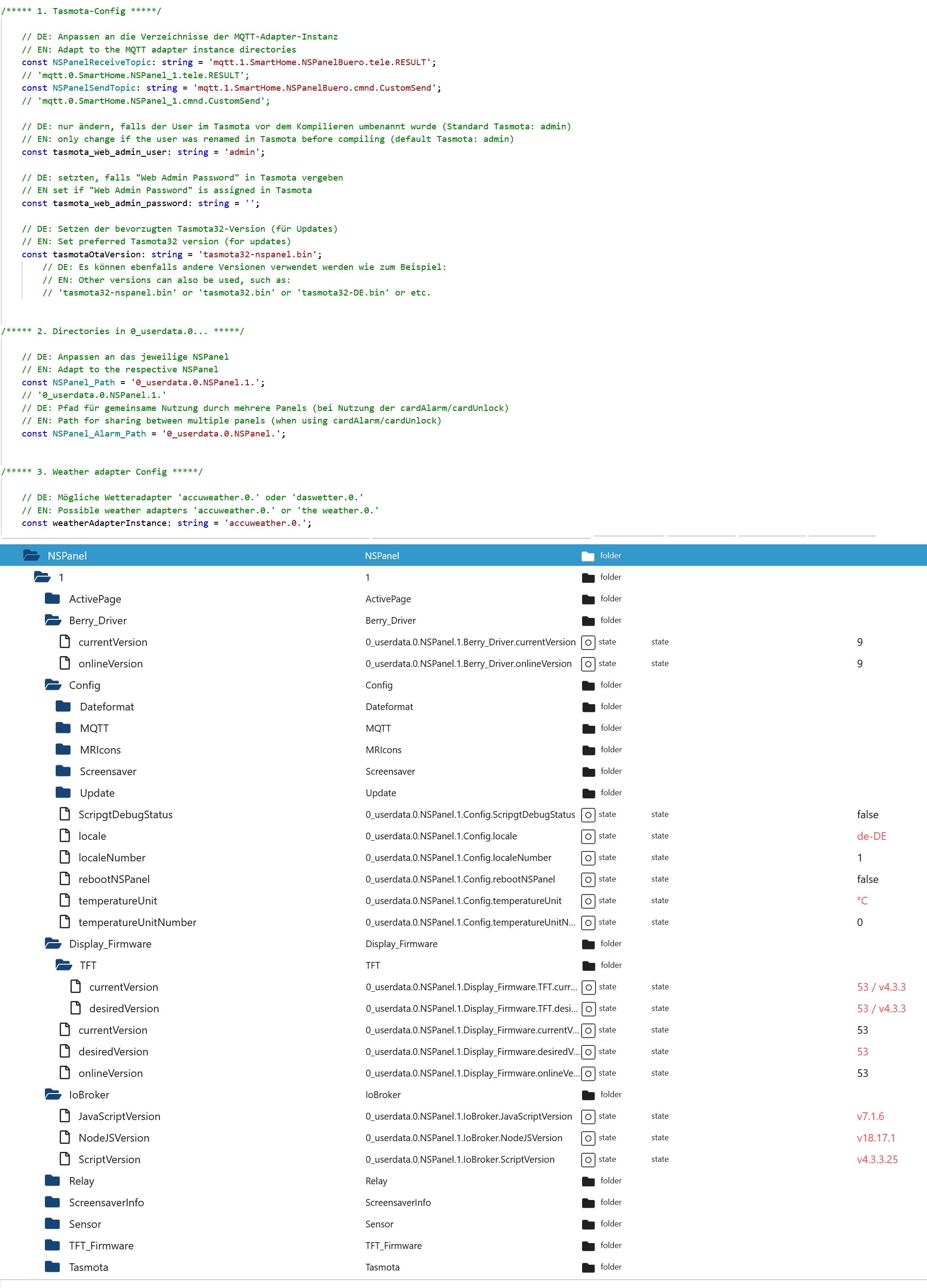

                CäptnBlaubär @Armilar last edited by
                @armilar
                hoffe ich habe es richtig verstanden:

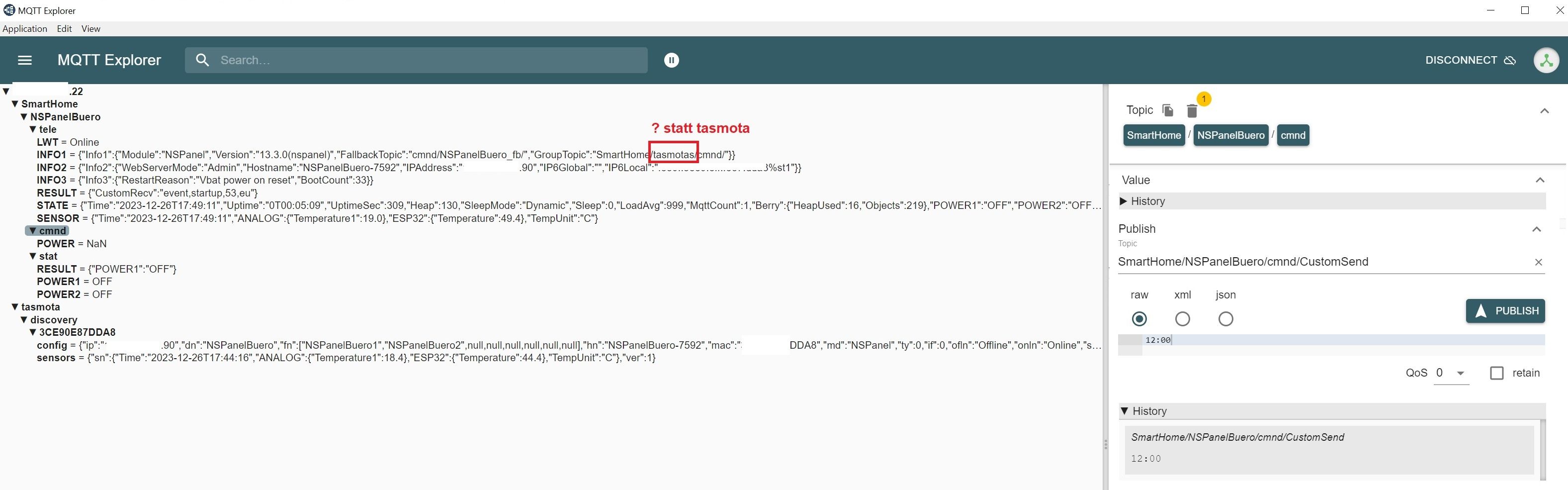

                    CäptnBlaubär @TT-Tom last edited by CäptnBlaubär
                    @tt-tom
                    CustomSend hat nun geklappt, jedoch im TS-Script keine Verbesserung und auch nicht auf der NSPanel-Anzeige (waiting for Content)
                    • T
                      TT-Tom @CäptnBlaubär last edited by TT-Tom
                      @cäptnblaubär
                      Von Codezeilen oder Meldungen aus dem Log bitte keine Screenshot machen, sondern kopieren und in die Codetags </> einfügen. Lässt sich besser lesen und mit arbeiten.
                      Hast du für die Tasmota Oberfläche ein Passwort vergeben?!
                      Ist der CustomSend auch im Broker angekommen??
                      Edit: nochmal zum MQTT Adapter in den MQTT Einstellungen steht bei dir mqtt.1 das muss mqtt.1.* sein. Habe ich jetzt erst erkannt.
                      Armilar 1 Reply Last reply Reply Quote 1

                        @tt-tom sagte in NSPanel SONOFF Typescript schleift (TFT Firmware):
                        mqtt.1.*
                        Gutes Auge 😊
                        muss natürlich mqtt.1.* sein.
                        • C
                          @armilar
                          juhu - was so ein kleiner stern doch bewirkt- passt ja auch zu Weihnachten.
