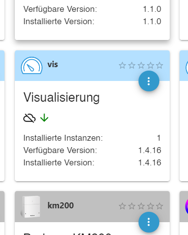

      ich kann trotz eurer tollen Anleitung vis nicht über npm installieren, bekomme immer diese Fehlermeldung: npm ERR! code EHOSTUNREACH
      npm ERR! request to http://registry.npmjs.org/iobroker.vis failed, reason: connect EHOSTUNREACH 104.16.2.35:80
      npm ERR! A complete log of this run can be found in:npm ERR! /home/iobroker/.npm/_logs/2023-11-23T13_46_01_675Z-debug-0.log
      npm ERR! code EHOSTUNREACHnpm ERR! syscall connectnpm ERR! errno EHOSTUNREACHnpm ERR! request to "http://registry.npmjs.org/iobroker.vis" failed, reason: connect EHOSTUNREACH 104.16.2.35:80npm ERR! A complete log of this run can be found in:npm ERR! /home/iobroker/.npm/_logs/2023-11-23T13_46_01_675Z-debug-0.log
      host.iobroker Cannot install iobroker.vis@latest: 1
      ERROR: Process exited with code 25
      kann mich jemand unterstützen. ping zu registry.npmjs.org/" geht!!
      Besten Dank glg

          und im iobroker noch immer !  vis 1.4.6!!!  ich bin am verzweifeln
          ![vis1.4.6.png](/assets/uploads/files/1700765656067-vis1.4.6.png)

              • Marc Berg
                Marc Berg Most Active @Christian 5 last edited by Marc Berg
                @christian-5 sagte in Vis über npm gibt EHOSTUNREACH:
                Verbindungsaufbau zu registry.npmjs.org (registry.npmjs.org)|2606:4700::6810:1b22|:443 … verbunden.
                Die Kommunikation über IPv6 funktioniert, während sämtliche IPv4 Kommunikation gegen den Baum fährt. Das ist irgendwas in deinem Netzwerk verbogen, würde ich sagen.
                Mach mal
                ping -4 registry.npmjs.org
                ping -6 registry.npmjs.org
                Und das ganze auch mal vom PC oder was du so rumzustehen hast.

                  • C
                    Bitte kann mir jemand sagen was es mit dem Fehler auf sich hat. Ich wollte eigentlich nur auf vis 1.5.1 updaten sehe diese Version aber nirgends. hab bis jetzt schon sehr viel Tip von euch umgesetzt nur leider noch immer kein update möglich. der ping -4 registry.npmjs.org -->From iobroker.fritz.box (10.0.0.50) icmp_seq=2 Destination Host Unreachable.
                    hab die fritzbox Neu!!!? muss ich dort was einstellen. Der Vorschlag den Paketbeschleunigung auszuschalten brachte keinen Erfolg.

                                  die Meldung kommt halt leider noch immer: Cannot download repository hash file from "http://repo.iobroker.live/sources-dist-hash.json": connect EHOSTUNRE
                                  habs auch mit http://download.iobroker.net/sources-dist.json versucht
                                  danke für eure Geduld lg
