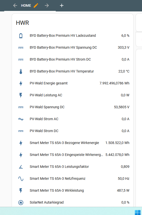

      Hallo ist es möglich so ein Fenster in die VIS einzubauen?
      Wenn ja wie? Gibt es da irgendwo eine URL?

          @arteck ich meine eine url um so ein einzelnes Fenster in die Vis zu bekommen.

              @homoran ja da bekomme ich aber das komplette HA Fenster angezeigt. Die URL für das einzelne Fenster ist mir unbekannt.
                Du meinst die View Home oder doch nur die Karte?
                Beides hat keine eigene URL.

                  @timowald Du könntest auch die Daten aus Homeassistant in iobroker holen und hast dann dort die Werte als einzelne Datenpunkte, die Du in VIS darstellen kannst, wie Du lustig bist.
                  Es gibt einmal den Homeassistant(Hass)-Adapter, damit holst Du Dir quasi alle Entitäten in iobroker. Wenn Du das nicht willst, oder es zu viel des Guten ist, dann könntest Du die gewünschten Daten auch per MQTT übertragen Sowohl für Homeassistant als auch iobroker gibt es MQTT, das wäre für ein paar wenige Daten eventuell sinnvoller, wenn Du den Rest nicht brauchst.
                  Gruss, Jürgen

                    @jey-cee ja genau das meine ich. Also keine eigene url und somit hat es sich doch geklärt.

                        Das war bisher nicht ersichtlich. Dann musst Du das ja "nur" in VIS nachbauen, wenn Du die Daten eh schon in iobroker hast. Einzelne Kacheln aus der Homeassistant-Oberfläche kannst Du eben nicht einzeln aufrufen, sondern nur so, wie Du auch eine Darstellung bei Dir am Browser bekommst.

                          @timowald ach du das ist tatsächlich Home Assitant, ich bin davon Ausgegangen das du Lovelace als Visualisierung genutzt hast und jetzt auf vis umsteigst.
                          Ein Alternativer weg wäre das du die HA Visualisierung nach ioBroker Lovelace portierst. Das dürfte nicht all zu schwer sein, da Lovelace die HA Visualiserung ist, nur eben für ioBroker angepasst.
                          Und wenn es sachen gibt die Lovelace nicht kann kannst du die in VIS Bauen und dort per iFrame einbinden. Die einzelnen Elemente müssen dann jeweils in ein eigenes View, damit sie eine eigene URL haben.
