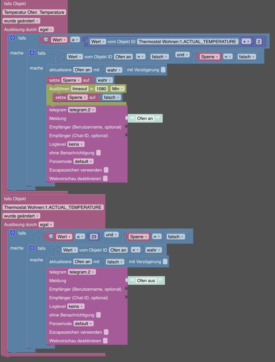

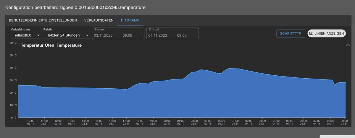

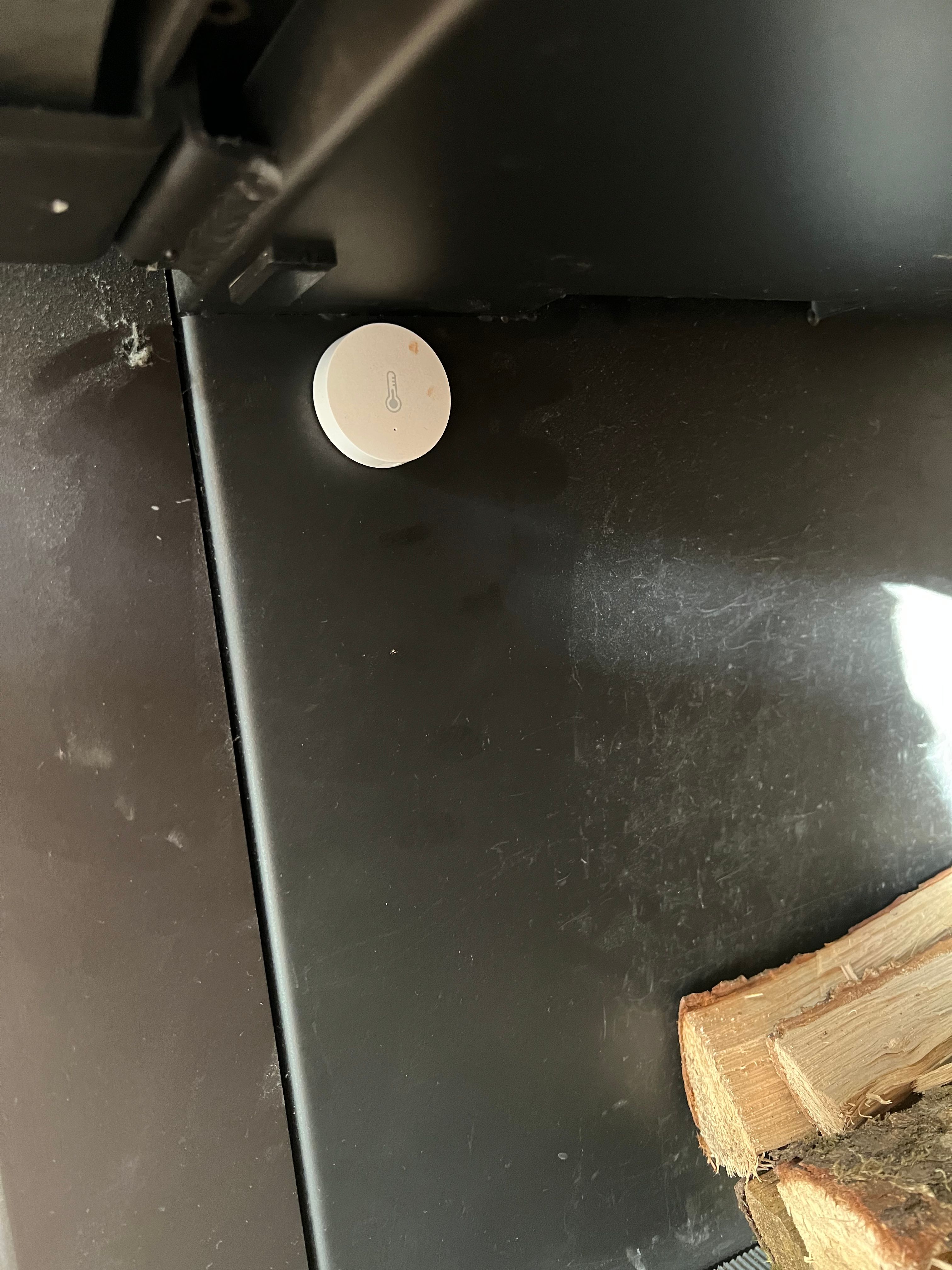

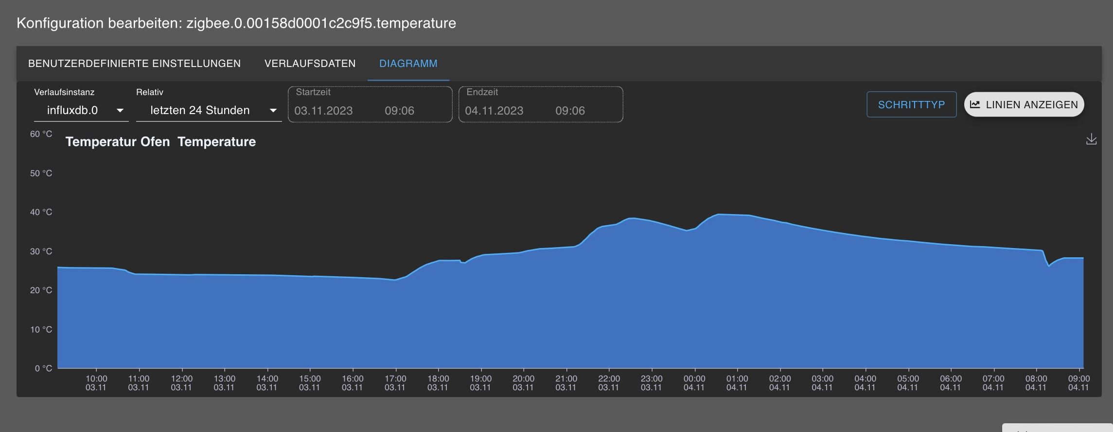

    Ich will mit einem Aqara Temperatursensor feststellen ob unser Holzofen an ist oder nicht.
    Dieser sitzt „unter“ dem Ofen hier wird es maximal 40 Grad warm.
    Ich hab versucht mit diesem Blockly zu erkennen ob der Ofen an ist oder nicht. Das funktioniert aber nicht wirklich. Das Problem an dem Ort bleibt es auch lange warm obwohl der Ofen schon stundenlang aus ist.
    1B634132-79E8-40E4-BA81-F6908F056ECA.jpeg 262BB490-A916-4671-AE1D-5223A4D663BF.jpeg
    Könnt ihr mir sagen wie ich das vernünftig lösen könnte?
    Was mir wichtig ist das die Erkennung das an möglichst bald stattfindet.

      badsnoopy667
      @saeft_2003 said in Erkennung ob Holzofen an ist —> brauche Hilfe:
      Kannst Du das Ding nicht irgendwo hin kleben wo es thermisch schneller reagieren kann? Z.B. oben auf den Ofen oder in die Nähe vom Abgasrohr (ggf. mit Abstandshalter)?

        saeft_2003
        @badsnoopy667
        So das es optisch vertretbar ist nein. Aber er reagiert schon sehr zeitnah sitzt ja direkt unter dem Brennraum. Nur zu erkennen das der Ofen wieder aus ist, ist irgendwie schwierig…

          da_Woody
          @saeft_2003 ist ja Sinn und Zweck eines Holzofens die Wärme zu halten wenn er schon aus ist.
          Ich denke, die einzige Lösung ist eine andere Position vom Sensor. Musst halt rausfinden wo der Ofen am schnellsten abkühlt.
          Aus Erfahrung, selbst wenn Asche nur mehr grau ist, im inneren sind immer noch Glutnester.

            JohGre
            schrieb am zuletzt editiert von JohGre
            @saeft_2003 oder einen zweite Sensor und über die Differenzwerte versuchen zu erkennen ob der Ofens schon aus ist. Das kann dann ja auch ein "Schöner" sein.

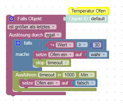

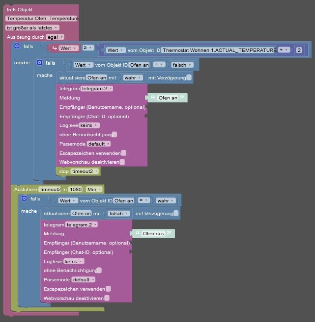

                  badsnoopy667
                  @saeft_2003
                  Okay, dann würde ich es so versuchen:
                  Ich würde nur gucken, ob die Temperatur vom Ofen größer geworden ist. Wenn ja, dann "Ofen an". Und zwar solange, wie die Temperatur noch steigt. Sobald die Temperatur wieder fällt, startet der Timeout. Den wählst du so, wie ein "typisches Normscheit Holz" zum verbrennen braucht. Dann weißt Du: Ah, Ofen aus.

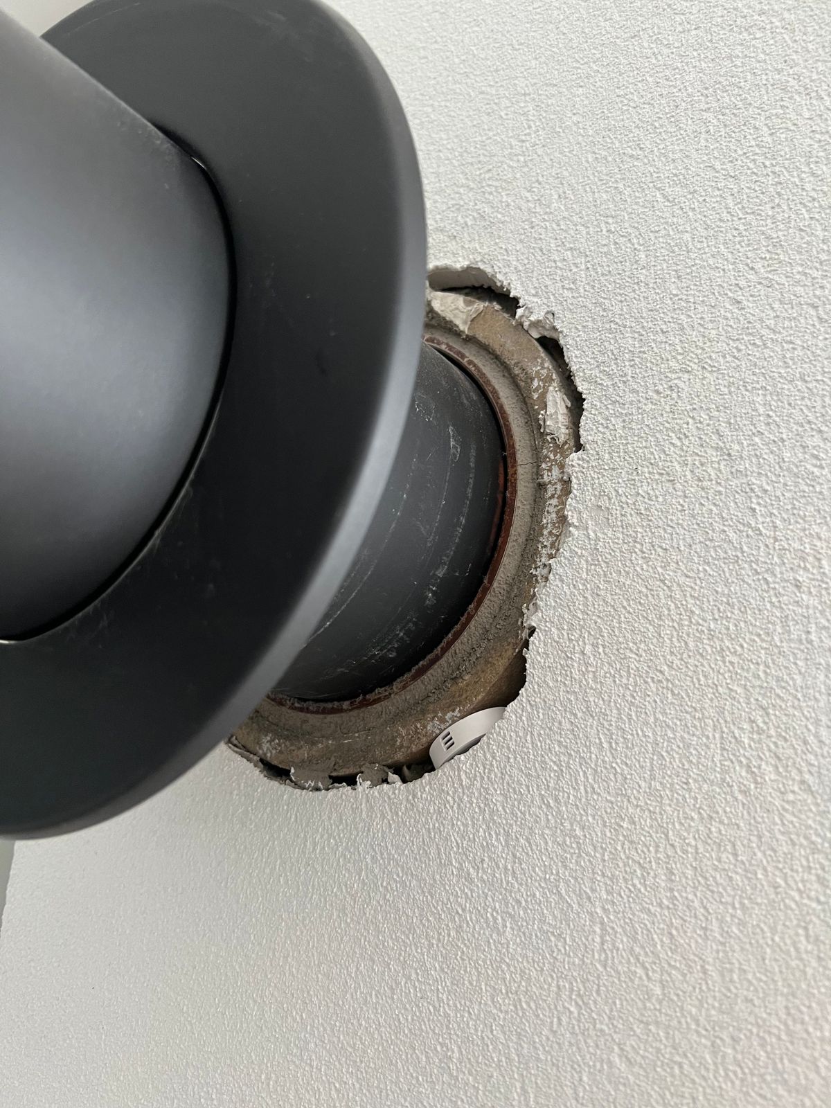

                    saeft_2003
                    @badsnoopy667
                    Ok. Ich versuche mal einen neuen Ort wo es schnell warm und wird und keine Wärme gespeichert wird.
                    Ist nur fraglich wie warm es dort wird und ob er das überlebt 🤔

                      Probier mal. Aber mein Skript Vorschlag müsste auch an der Stelle unter dem Ofen funktionieren. Es wird ja nur auf "Temperatur steigt" getriggert. Das Erlischen des Ofens wird dann ja nur über die Zeit geschätzt.

                        haselchen
                        @saeft_2003
                        A) steigt warme Luft, wie wir es im Physik Unterricht gelernt haben, nach oben . Also bekommst da unten mit dem Sensor nix vernünftiges angezeigt , ohne vermutlich hunderte von Blockly Wenn/Dann Möglichkeiten zu kreieren.
                        B) wird es den Sensor da am Rohr (Dein letztes Bild) vermutlich zerreißen.
                        C) da er klein,weiß und eigentlich unscheinbar ist , vielleicht bekommst du es durch , ihn knapp über dem Rohr kleben zu dürfen . Wobei wegen der Hitze , der wohl auch nicht lange kleben bleibt .
                        D) vielleicht kannste nen Frontfoto hier reinstellen , dann kommen bestimmt mehr Ideen .
