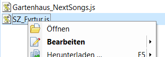

          Steht am Ende der Scripte ein Kommentar in dieser Art?
          //JTNDeG1sJTIweG1sbnMlM0QlMjJodHRwcyUzQSUyR ...
          Das wäre das XML des Blockly.
          Kriegt man mit vertretbarem Aufwand wieder zurück.
          Ja, wenn ich die .js Datei im Editor öffne fängt der letzte Block genauso an.
          @codierknecht sagte in HILFE, kein Zugriff auf IOBroker:
          Der Kommentar am Ende ist zunächst mal das Base64-kodierte XML.
          Das kann man online z.B. hier wieder umwandeln.
          Was dabei herauskommt ist allerdings noch URL-kodiert.
          Das muss dann auch nochmal durch einen passenden Dekoder.
          Am Ende erhält man ein XML, das man in ein jungfräuliches Blockly importieren kann.
          Voilá
          Das funktioniert irgendwie nicht, aber wahrscheinlich bin ich nur zu blöd.

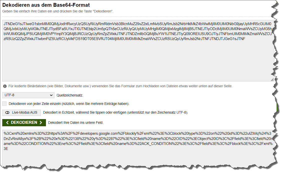

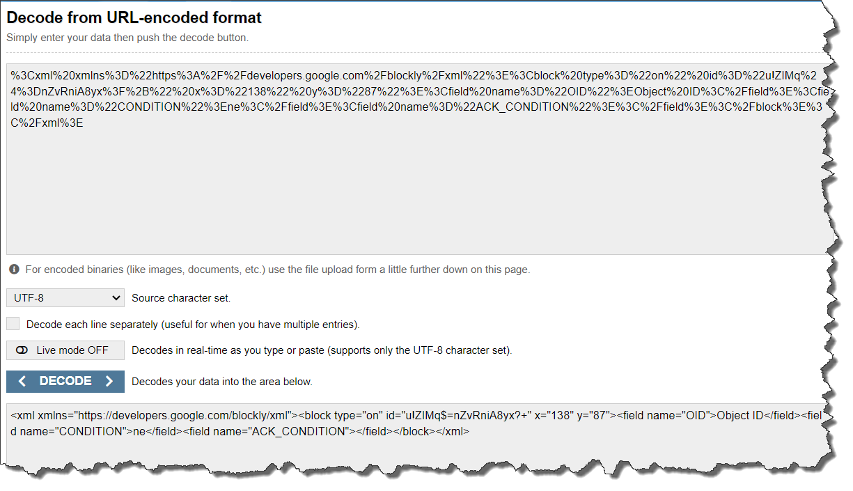

            Du nimmst alles bis auf die beiden ersten Zeichen // und kopierst es in die Zwischenablage.
            Dann folgst Du dem ersten Link und lässt es dekodieren.
            Das sollte in etwa so aussehen:
            Nun nimmst Du das komplette Ergebnis in die Zwischenablage und lässt es nochmal mit dem zweiten Link dekodieren.
            Das erzeugt Dir gültiges XML.

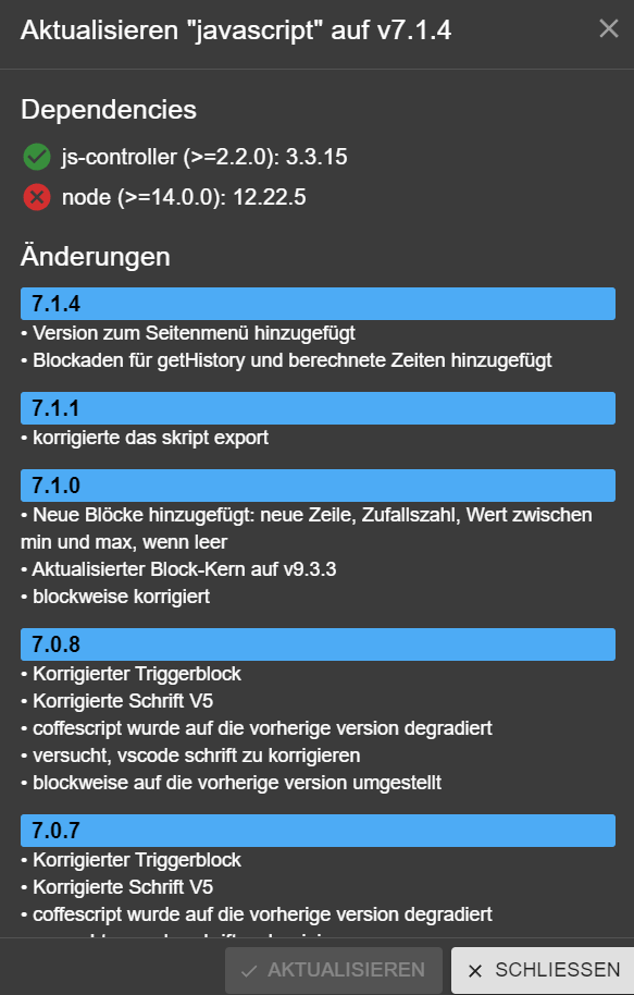

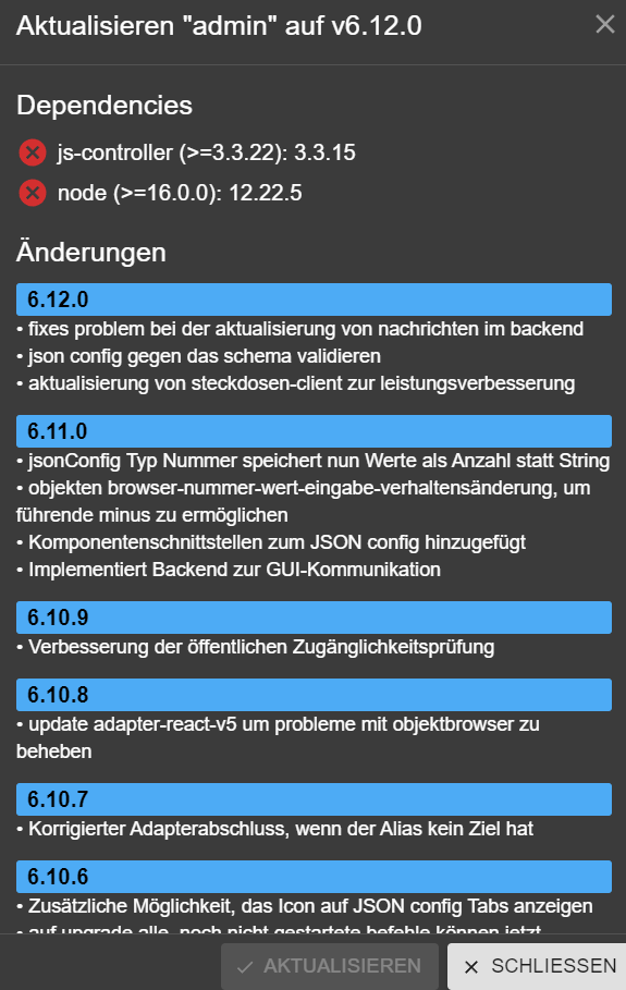

              Adapter updates gehen auch nicht weil der node zu alt ist

              • Thomas Braun
                Thomas Braun Most Active @tiobb last edited by
                @tiobb
                iob nodejs-update
                tiobb 1 Reply Last reply Reply Quote 0
                • tiobb
                  tiobb @Thomas Braun last edited by tiobb
                  @thomas-braun sagte in HILFE, kein Zugriff auf IOBroker:
                  iob nodejs-update
                  Läuft nicht wirklich, liegt sicherlich an mir, aber danke für die Geduld!!!

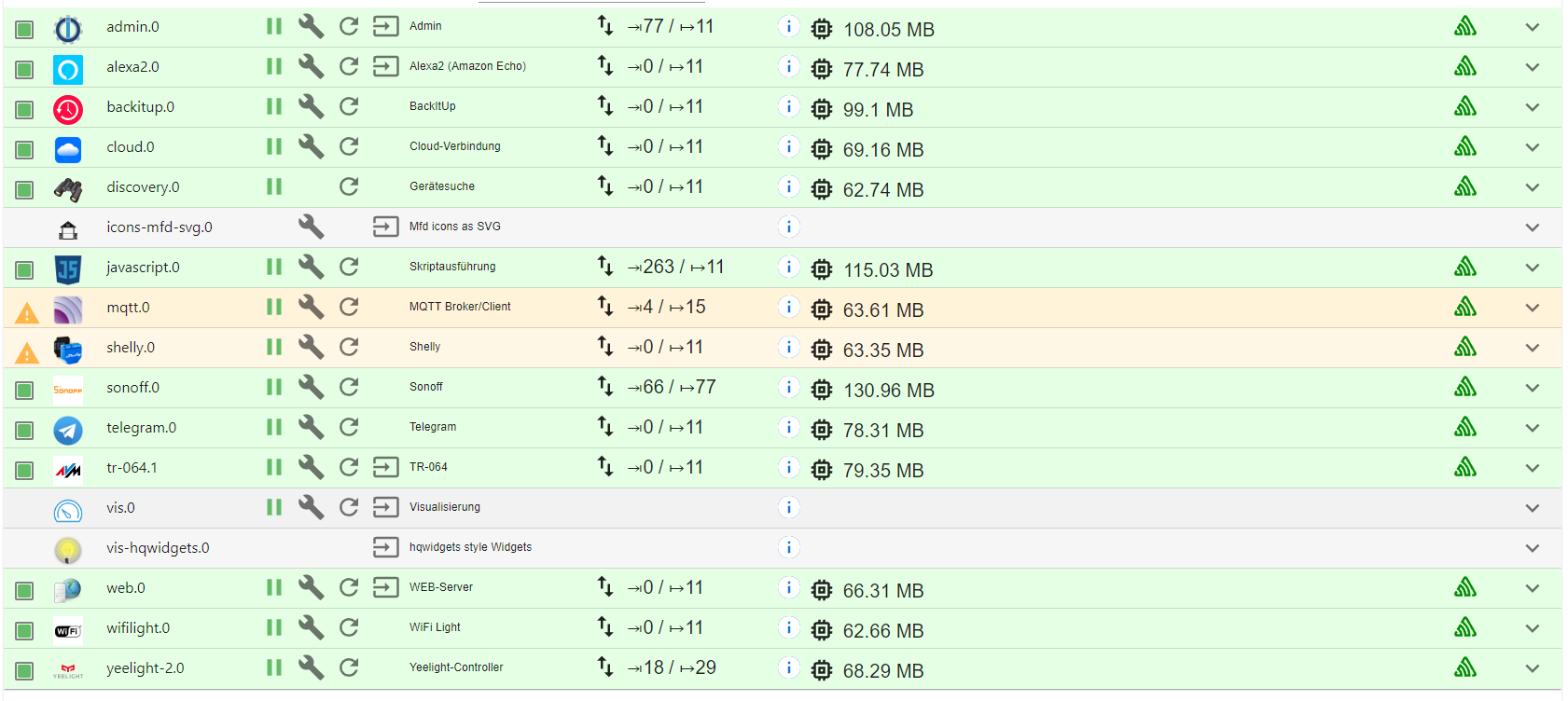

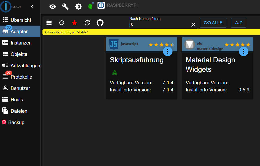

                      Hat geklappt, vielen Dank. Hast Du ne Ahnung warum ich keine neuen Adapter angezeigt bekomme, ich sehe nur die installierten? Ich brauche den Shelly Adapter für meine Heizungs- und Lichtsteuerung.
                      DJMarc75 Armilar 2 Replies Last reply Reply Quote 0

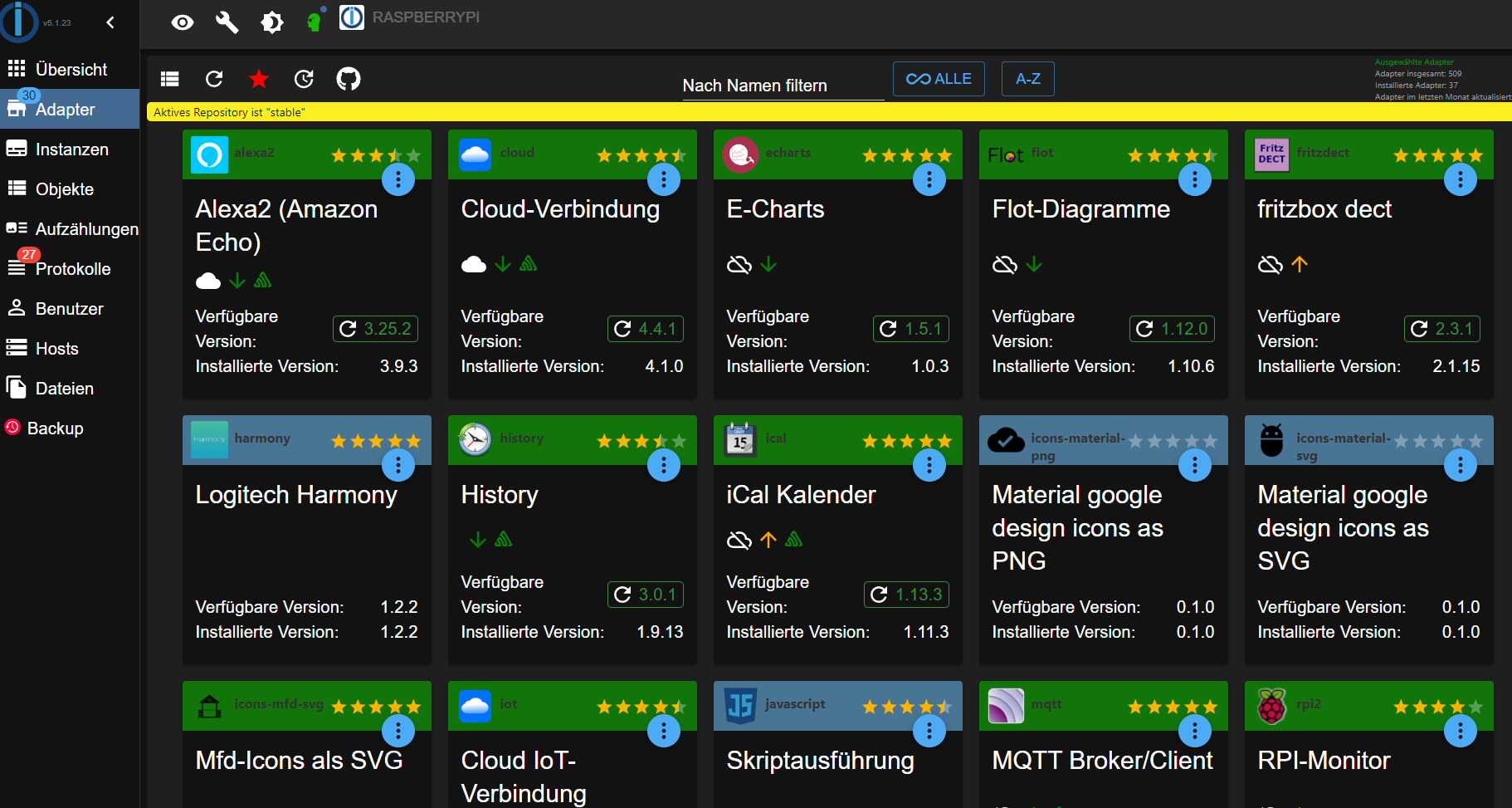

                      • DJMarc75
                        DJMarc75 @tiobb last edited by
                        @tiobb sagte in HILFE, kein Zugriff auf IOBroker:
                        jo, Du hast einen Filter gesetzt:

                          • tiobb
                            tiobb @DJMarc75 last edited by
                            @djmarc75 sagte in HILFE, kein Zugriff auf IOBroker:
                            Komisch, da hatte ich ein paar mal drauf geklickt und das hatte nichts geändert 🤷‍♂️ DANKE!

                            • DJMarc75
                              Wenn dann klickt man immer nur einmal drauf und wartet bis sich die Ansicht aktualisiert (dauert ein wenig) 😉

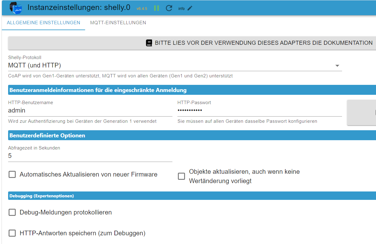

                                          Danke! Ich dachte es gibt eine "einfache" Möglichkeit das extern zu sichern, falls die SD Karte mal schlapp macht. Aber für den Anfang besser als nichts, und wenn alles läuft mach ich ein Image, und ich werde wohl mal eine SSD statt die SD Karte her nehmen.

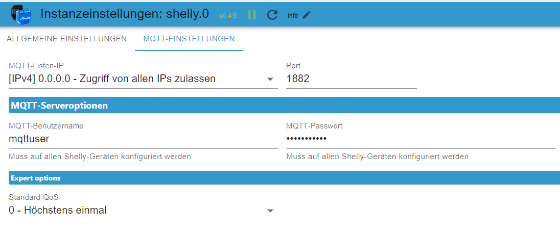

                                          Leider bekomme ich den Shelly und das MQTT nicht zum laufen obwohl ich alle Einstellungen so vorgenommen habe wie vor dem Absturz, hatte mir die Einstellungen mal per Screenshot gespeichert.
                                          • Thomas Braun
                                            Wie viel externer als die diversen Möglichkeiten das extern abzulegen soll es denn noch sein? NAS, Google Drive, etc ...
