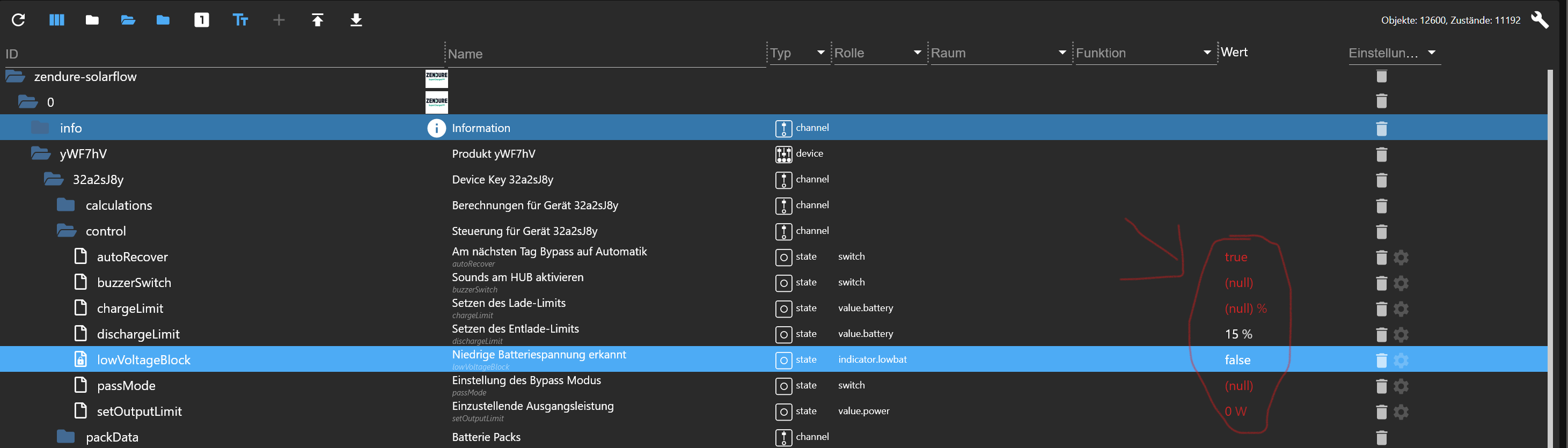

                        @nograx Erstmal meinen dank für diesen jetzt schon tollen Adapter. Ich setze den Adapter mit einem Zendure AIO über den deutschen Account ein, und es funktioniert bisher alles .
                        Meine frage : Ist es normal das wenn im Control bereich eingaben getätigt werden diese zwar übernohmen werden , im Control bereich aber trotzdem rot ausgegeben werden. Ich kenne es nur so das Eingaben nach positiver Ausführung weiss (Bestätigt true ) ausgegeben werden (Siehe mein Beispiel mit 15 %)
                        nograx T 2 Replies Last reply Reply Quote 0
                        • nograx
                          nograx Developer @Muppibaer last edited by
                          @muppibaer sagte in Test Adapter Zendure Solarflow:
                          sorry da bin ich tatsächlich gerade überfragt und dazu habe ich mir bisher keine Gedanken zu gemacht. Werde das mal recherchieren sobadl Zeit ist.
                          Muppibaer 1 Reply Last reply Reply Quote 0
                          • Muppibaer
                            Muppibaer @nograx last edited by
                            @nograx Kein problem habe mir erstmal mit einem Blockly geholfen wo ich kontroliere ob die geändert wurden und dann selbst die bestätigung setze.
