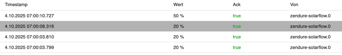

                                      @nograx, bin auf Version 2.0.4., rein lokal. Aktuell ist es bei mir so, dass der DischargeLimit immer zur vollen Stunden kurz auf 20% gesetzt wird und nach ein paar Sekunden dann wieder auf den eigentlichen im Control-Ordner gesetzten Wert wieder zurückgesetzt wird. In den Daten sieht das dann so aus:
                                      Ich dachte erst, ich hätte irgendein altes Skript laufen, habe aber mal deaktiviert und habe das Problem trotzdem. Setzt du da in deinem Adapter da irgendwelche Werte regelmäßig automatisiert aus irgendeinem GRund? Sonst bin ich ideenlos, warum das so passiert.
