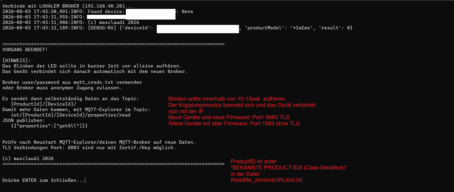

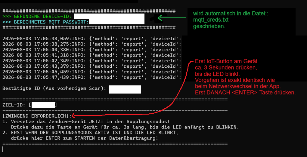

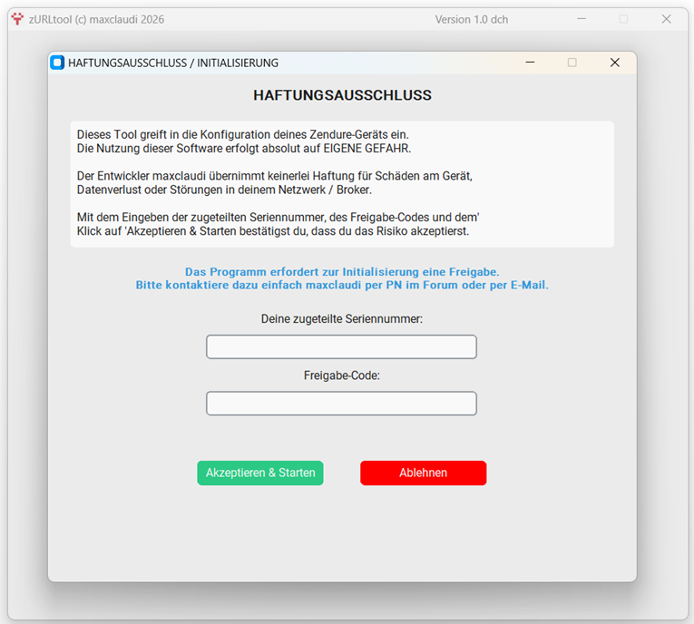

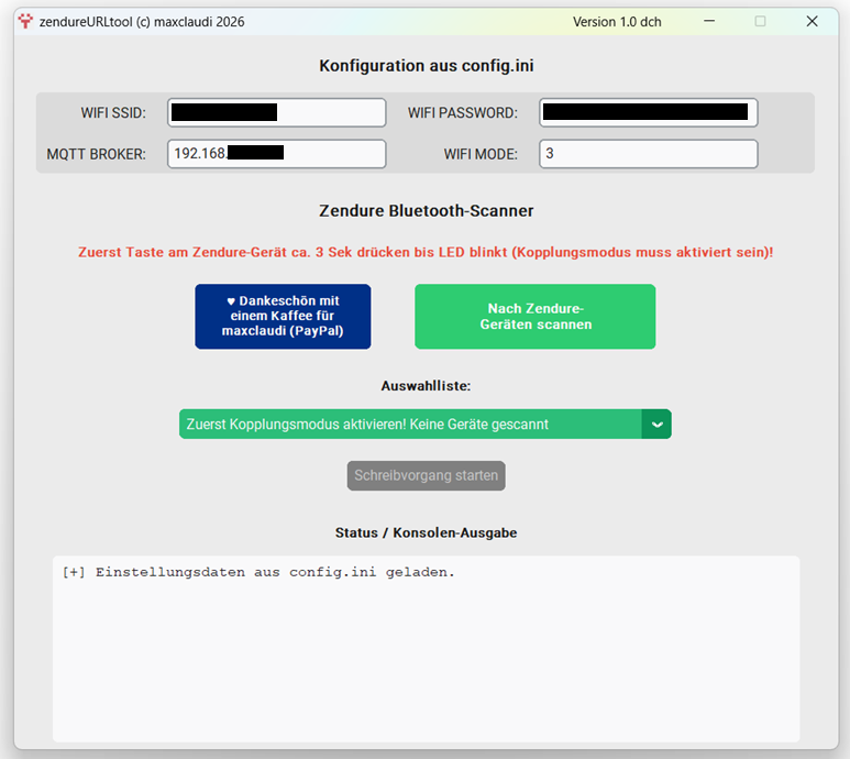

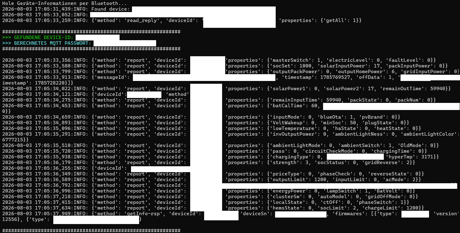

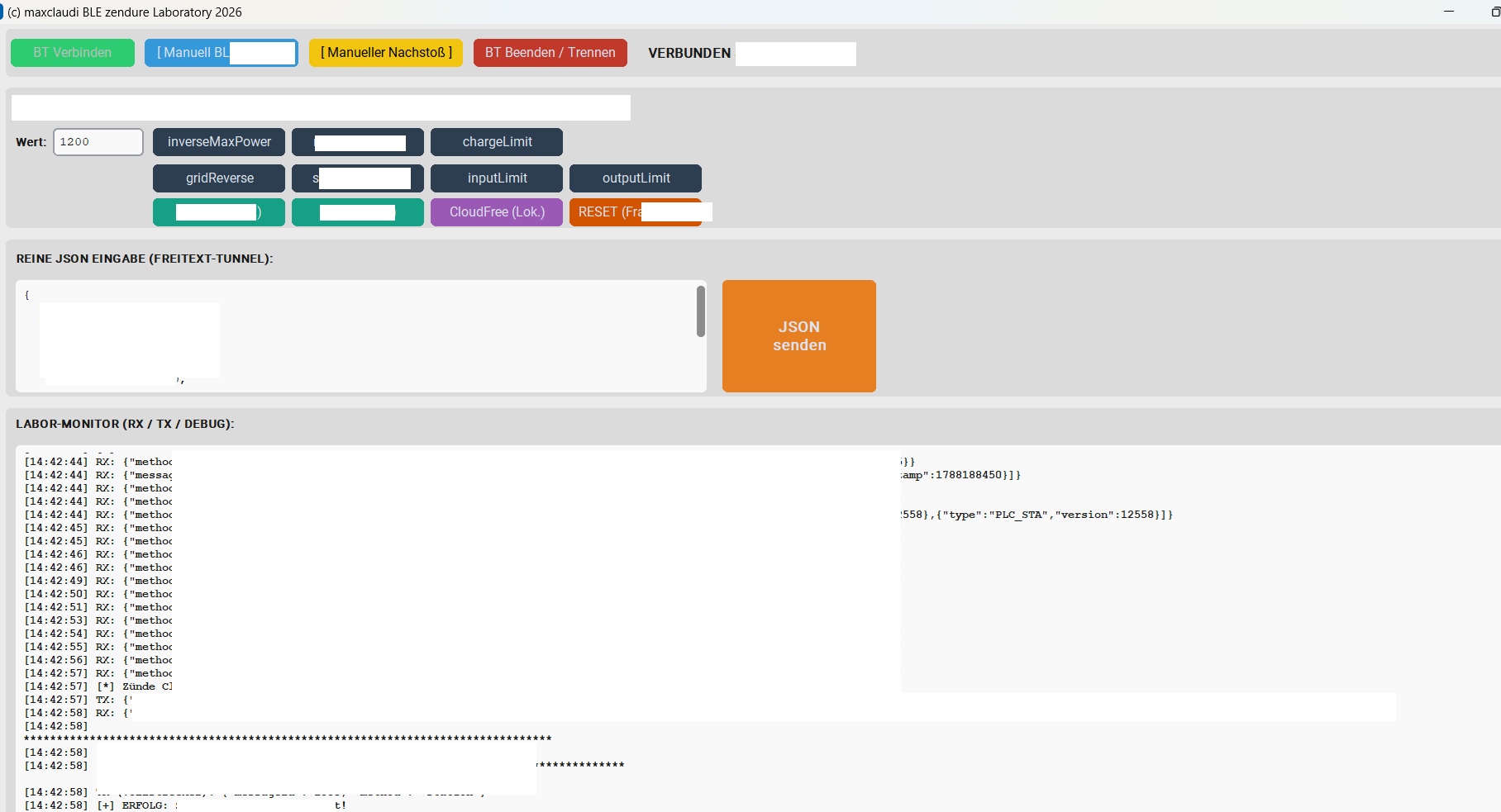

    16.08.2026, NEU
    zusätzliches Windows-Programm:

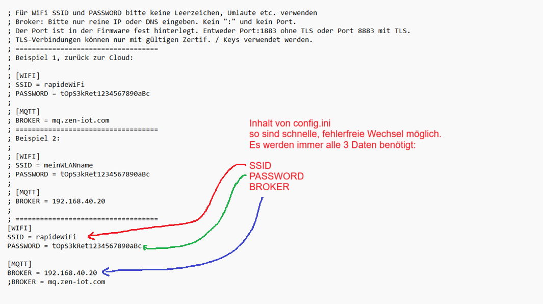

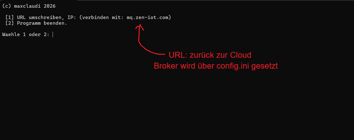

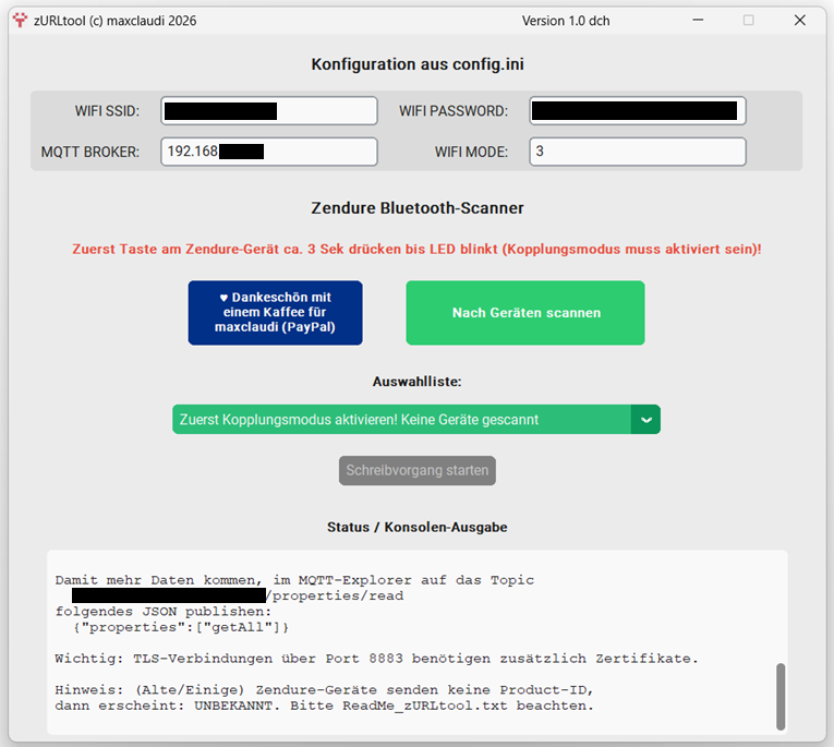

    zURLtool V 1.0 dch – Lokaler MQTT-Broker für Zendure 2026
    Es handelt sich um ein reines Windows-GUI-Programm, das ganz einfach per Doppelklick gestartet wird.
    Was genau macht das zURLtool?
    Das Tool schreibt im Zendure-Gerät die Konfiguration der Broker-URL um.
    • Es wird NICHT in die Firmware eingegriffen und es wird nichts modifiziert. Die originale Firmware von Zendure bleibt zu 100 % unangetastet.
    • Es werden lediglich die standardmäßigen Bluetooth-Befehle verwendet, die die Firmware von Haus aus für die App bereitstellt.
    • Das Skript verhält sich für das Gerät exakt wie die originale App, greift auf die Konfigurations-Variablen im Speicher zu und überschreibt dort die Wi-Fi-Daten und den Eintrag für die Cloud-URL mit der IP eures eigenen lokalen Brokers.
    Es funktioniert quasi wie eine zusätzliche Länderauswahl, bei der man sich einfach mit einem anderen Server verbindet.
    Das bietet die Firmware von Haus aus an, da die Geräte sonst permanent fest an ganz bestimmte AWS-Server gebunden wären.
    Zurück zur Cloud ist auch möglich. Beispiele sind in der config.ini enthalten.
    Die Geräte verbinden sich und können beschrieben werden ohne hartes Reset und ohne hartes Trennen von allen Stromquellen.
    • Betriebssystem: Windows 11 (64-Bit)
    • Hardware: Interner Bluetooth-Chip oder ein standardmäßiger USB-Bluetooth-Stick am Rechner.
    • Kompatibilität: Getestet mit Zendure-Geräten bis zur 2400er-Serie wie z. B. 2400 AC Pro (sowohl ältere als auch neueste Generationen / Firmware-Stände).
    Das Programm ist in seiner Art einzigartig, neu und durch monatelanges Reverse-Engineering, Analysen und intensives Testen entstanden.
    Keine (zusätzlich(en)) Installation(en) über Setup etc. erfoderlich.
    Es verwendet keinen Code von anderen bekannten Projekten (wie dem Solarflow Bluetooth Manager oder dem zendure-cloud-disconnector).
    Zur Beschreibung und Download: zURLtool

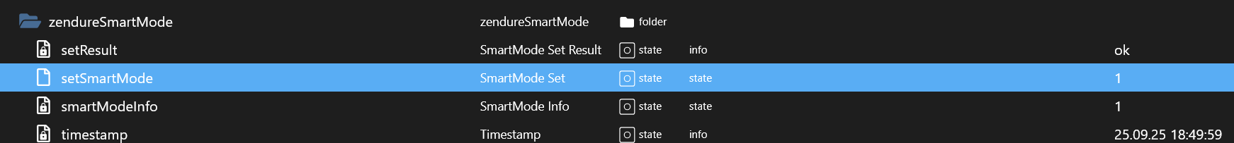

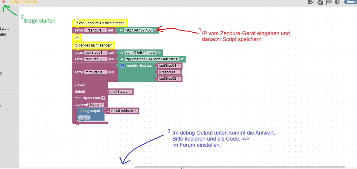

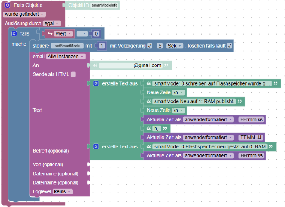

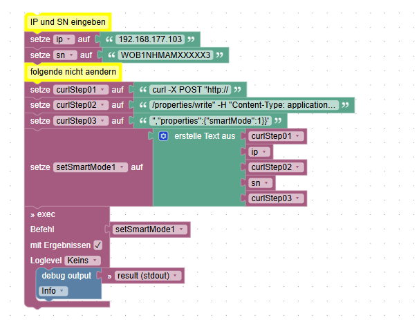

    Immer wieder taucht die Frage auf (z. B. Michi 0 ), wie man den SmartMode:1 setzen kann.
    Bisher wurde das noch nirgends wirklich anwenderfreundlich beantwortet.
    Hier nun die Lösung:

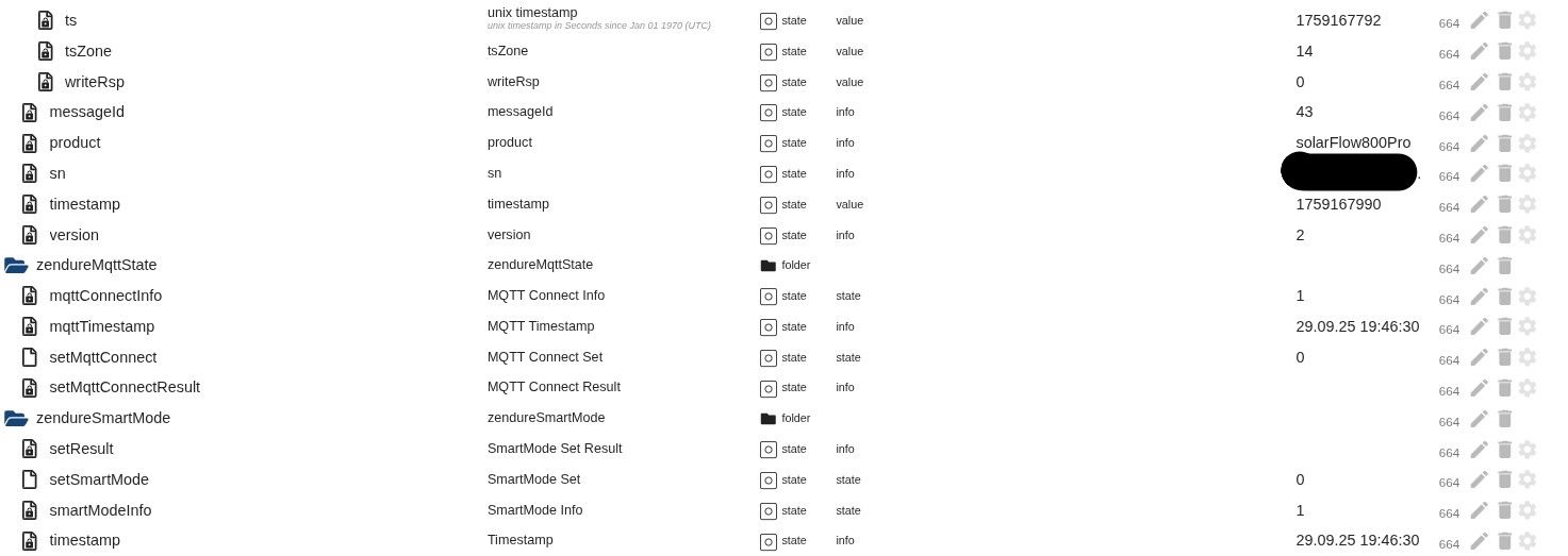

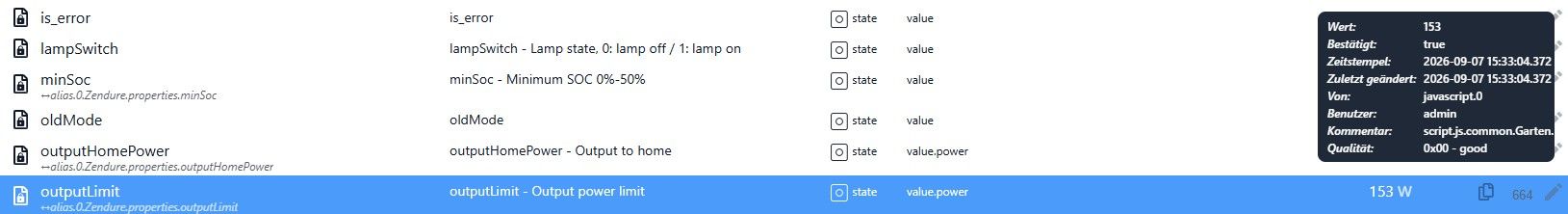

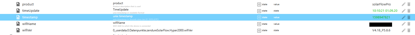

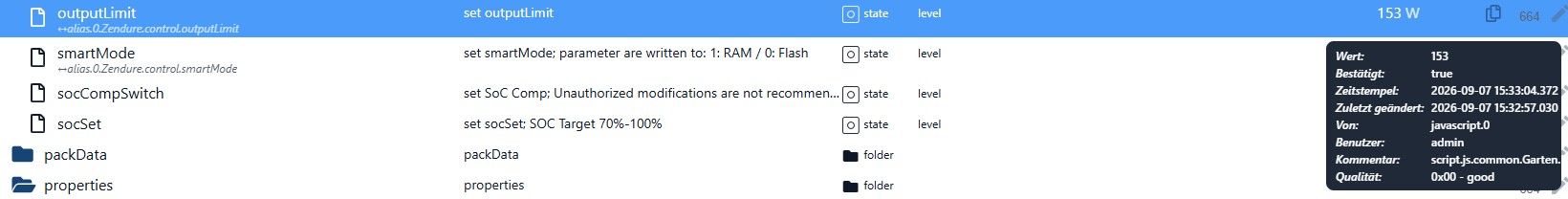

    Mit diesem Script können nicht nur smartMode:1 und die MQTT-Verbindung (de-)aktiviert werden, sondern auch einiges mehr.
    Update 2026.01.13_16.05h
    ioBroker JavaScript: Zendure SolarFlow 800 Pro (SF2400AC) via zenSDK HTTP
    Kein Hack, dafür wurde die offizielle zenSDK verwendet.
    plattformunabhängig - Linux, Windows
    Jetzt können auch Commands gesetzt werden, wie in einem Adapter. 🙂
    Muss man nicht nutzen, kann man aber zusätzlich einsetzen – z. B. falls MQTT mal Probleme macht oder wenn weitere set-Befehle dazukommen sollen.
    Hinweis:
    Damit neue Datenpunkte automatisch aus dem JSON erstellt werden:
    → Instanzen → JavaScript-Adapter → Allgemeine Einstellungen → „Enable command setObject“ aktivieren!
    So viel wie möglich wurde ohne Gerät getestet und simuliert.
    Extra ohne Schleifen und strukturiert geschrieben, damit jeder das Script nachvollziehen kann.

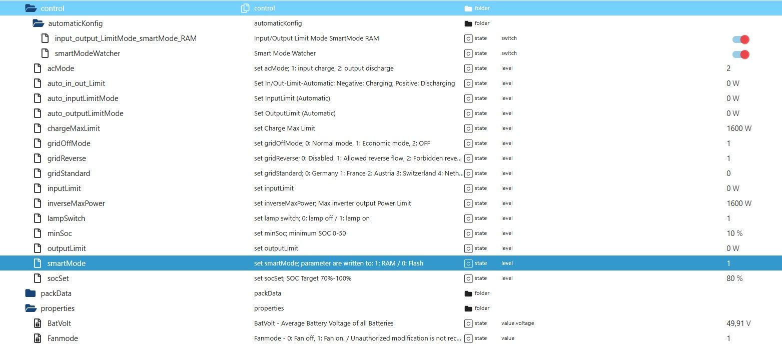

    Intervalle
    • intervalGet sollte nicht < 30 s gesetzt werden – das bringt keinen Mehrwert.
    • intervalMqtt = 300 s ist völlig ausreichend, um zu prüfen, ob MQTT verbunden ist.

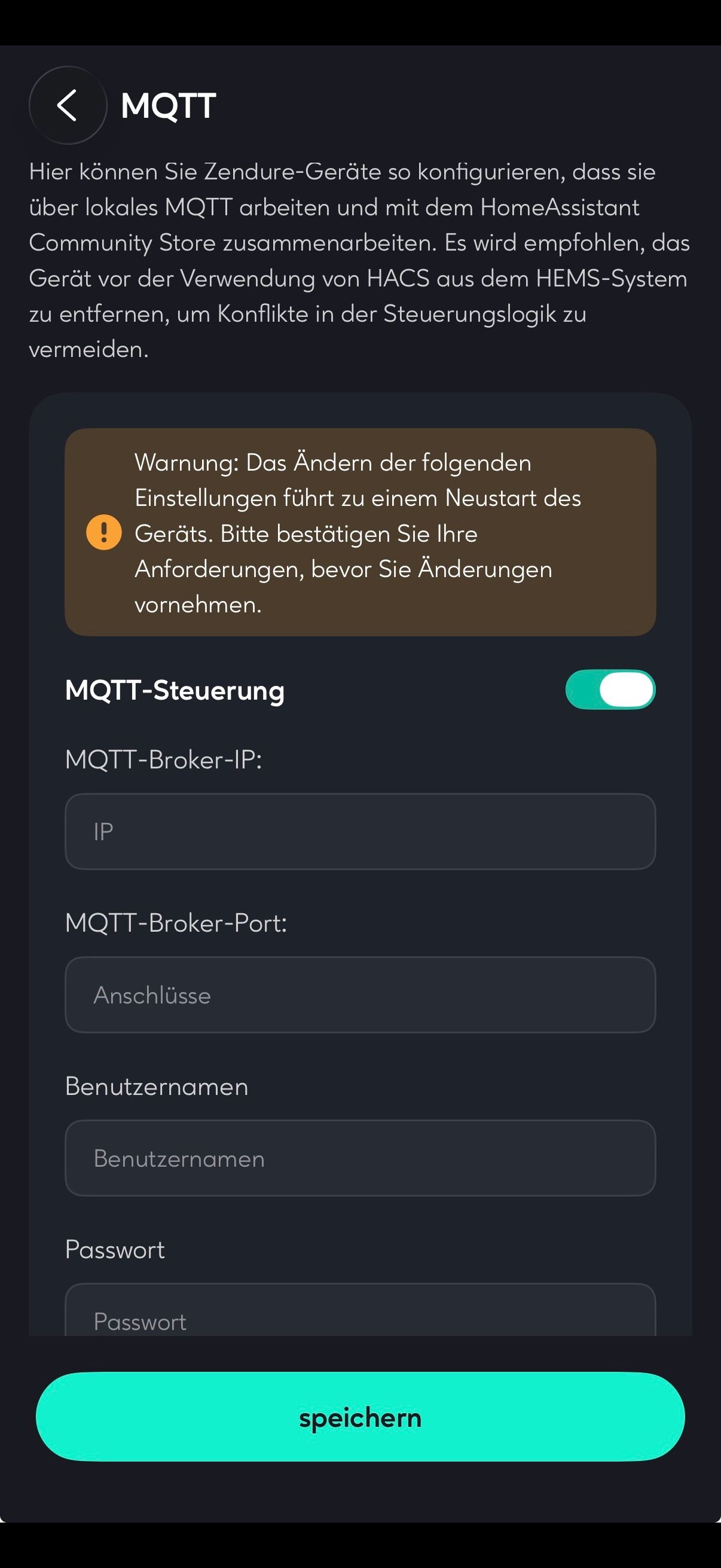

    MQTT-Broker Konfiguration:
    const mqttBrokerIp = "192.168.177.200"; // IP MQTT Broker (auch in App eingestellt)
    const mqttPort = 1883;                  // Port MQTT Broker (auch in App eingestellt)
    const mqttUsername = "Daisy";           // MQTT Username
    const mqttPassword = "coco";            // MQTT Passwort

    • wichtig: wenn MQTT über dieses Script eingeschaltet wird, hat es vermutlich Vorrang!
      Es werden ggf. andere MQTT-Einstellungen in der App durch das Script überschrieben.

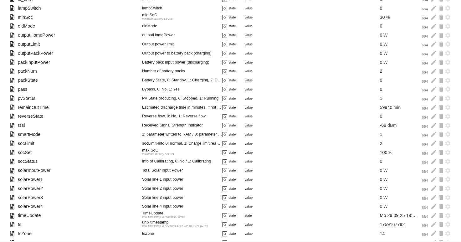

    					case 'smartMode':
                            if (existsState(statePath)) {
                                setState(statePath, val, true);
                                    } else {
    									createState(statePath, val, {
                                        name: '1: parameter written to RAM / 0: parameter is written to flash.',
                                        type: 'number',
                                        role: 'value',
                                        read: true,
                                        write: false,
                            break;

      16.08.2026, NEU
      Maximale Input-/Output-Limits:
      // Maximum Input-Limit
      const maxInputLimit = 1000;   // SF800Pro
      //const maxInputLimit = 2400; // SF2400AC
      // Maximum Output-Limit
      const maxOutputLimit = 800;   // SF800Pro
      //const maxOutputLimit = 2400; // SF2400AC
      Hinweise

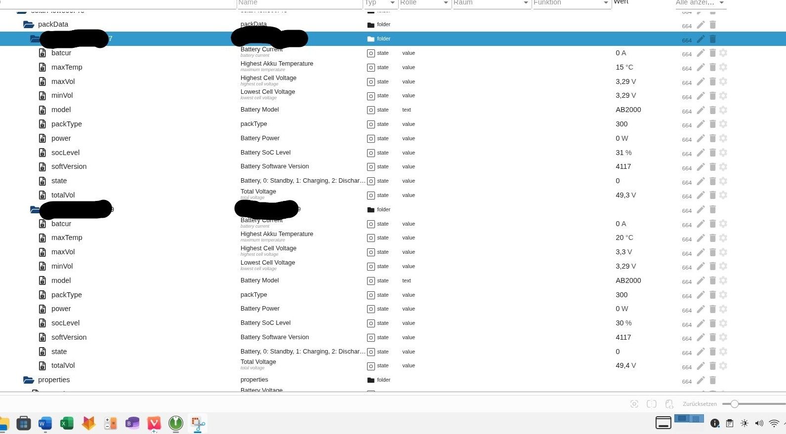

      async function processJson(obj) {
          try {
              if (!obj || !obj.product) return;
              const product = obj.product;
              const basePath = `${folderZendureApi}.${product}`;
              // create product folder if not exist
              if (!existsObject(basePath)) {
                  setObject(basePath, {
                      type: 'folder',
                      common: { name: product },
                      native: {},
              // create main keys
              const mainKeys = ['timestamp', 'messageId', 'sn', 'version', 'product'];
              for (const key of mainKeys) {
                  if (obj[key] !== undefined) {
                      const statePath = `${basePath}.${key}`;
                          setState(statePath, obj[key], true);
                      } else {
                          createState(statePath, obj[key], {
                              type: typeof obj[key],
                              role: 'info',
                              read: true,
                              write: false,
              // properties
              if (obj.properties) {
                  await iter(`${basePath}.properties`, obj.properties);
              // PackData
              if (obj.packData && Array.isArray(obj.packData)) {
                  await iter(`${basePath}`, { packData: obj.packData, timestamp: obj.timestamp });
          } catch (e) {
              log(`Error processing JSON: ${e}`, 'info');
      // Battery
      function getBatteryType(sn, model) {
        let batType = '';
        if (sn?.startsWith('A')) batType = 'AB1000';
        else if (sn?.startsWith('B')) batType = 'AB1000S';
        else if (sn?.startsWith('C')) batType = sn[3] === 'F' ? 'AB2000S' : sn[3] === 'E' ? 'AB2000X' : 'AB2000';
        else if (sn?.startsWith('F')) batType = 'AB3000X';
        if (model?.trim()) batType = model.trim();
        return batType || 'unknown';
      // helper Iteration
      async function iter(id, obj) {
          try {
      		if (!obj || typeof obj !== "object") {
                 //log("iter: Ungültiges oder leeres Objekt übersprungen", "info");
                 return;
      		for (let i in obj) {
                  if (i === 'packData' && Array.isArray(obj[i])) {
                      const ts = obj.timestamp ? obj.timestamp * 1000 : Date.now();
                      for (const pack of obj[i]) {
                          if (!pack.sn) continue;
                          const sn = pack.sn;
                          const path = `${id}.packData.${sn}`;
                          if (!existsObject(path)) {
                              setObject(path, {
                                  type: 'folder',
                                  common: { name: sn },
                                  native: {},
                          for (let [key, val] of Object.entries(pack)) {
                              const statePath = `${path}.${key}`;
                              switch (key) {
                                  case 'batcur':
                                      val = (val << 16 >> 16) / 10;
                                          setState(statePath, val, true);;
                                      } else {
                                              name: 'Battery Current',
                                              type: 'number',
                                              desc: 'battery current',
                                              role: 'value',
                                              read: true,
                                              write: false,
                                              unit: 'A',
                                      break;
      							case 'heatState':
