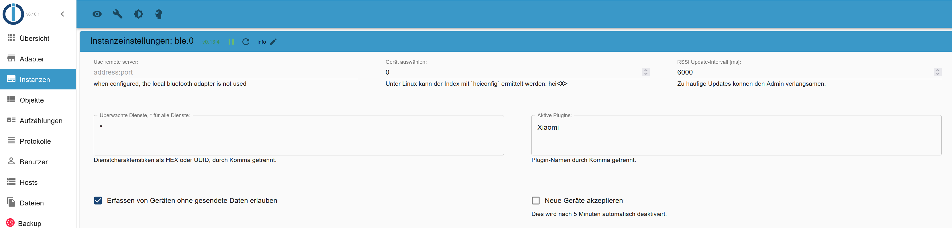

            Habe ich natürlich schon gemacht ;)
            Deswegen hatte ich auch den Screenshot in meinem ersten Post gewählt, da sieht man das der auf True steht.
            Habe gerade noch einen Fabrikneuen Xiaomi Sensor aus der Verpackung geholt und direkt neben den Server gestellt.
            Es passiert einfach nichts...
