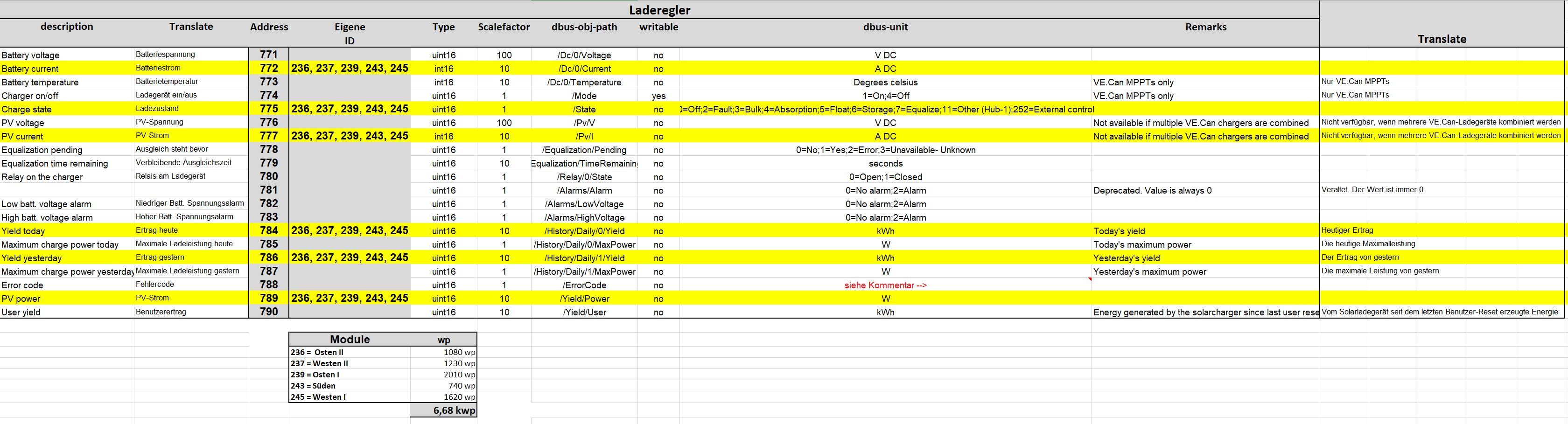

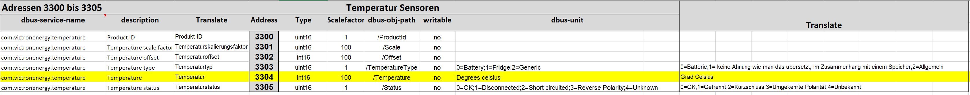

      4. Einrichtung der Datenpunkte:
      Der wohl aufwendigste Teil ist das befühlen der Register, es gibt 337 mögliche Datenpunkte! Im Eingangsregister stehen meist nur Datenpunkte für die venus oder cerbo, alle anderen Datenpunkte für Laderegler, Wechselrichter, Generatoren (Stromaggregate) usw. befinden sich unter dem Reiter "holdingregister" !
      Dazu gibt es diese Orginaldatei von Victron zum runterrladen, wo alle 337 Datenpunkte aufgelistet sind : ccgx-modbus-tcp-register-list-2.31.ods
      Nun kommen die zuvor ermittelten Geräte ID´s zum Einsatz.
      Diese werden in die jeweiligen Register eingetragen, welche man benötigt muss jeder für sich selbst entscheiden, die Auswahl ist ja recht üppig!
      Hier als Beispiel mein Eingangsregister, zu sehen sind folgende Datepunkte:
      Im Holdingregister habe ich folgende Einträge:
      d140bc8d-cccf-4813-a624-0a7da3086d70-grafik.png b92cbaf7-bc1c-4533-9c49-242c6d39661c-grafik.png
      5. Info zu den Datenpunkten seitens Victron:
      GX Modbus-TCP Manual
      6. Ich habe mir die Mühe gemacht und habe diese Victron Liste, der DP´s etwas übersichtlicher aufbereitet:
      ps: die gelb merkierten DP´s sind meine, dich ich in Verwendung habe!
      pps: für alle jene, Victron_Modbus_List_ioBroker.xlsx hier eine Excelliste "ohne meinen Markierungen" zum selbst verwalten seiner Datenpunkte , die in eure Modbus Instanz Einzug finden werden.
      so das wars , viel spass beim einrichten

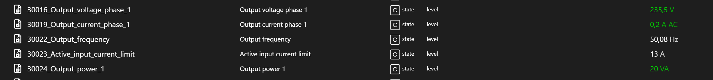

                      Das Summieren ist bei mir nicht das Problem.
                      Ich finde einfach nicht die Register, die zu der Summe "kritische Lasten" also AC out und AC Lasten ( Lasten am AC in) führen.
                      Ich wollte die Transferlast je Phase im Auge behalten.
                      Nach dem was ich dachte gefunden zu haben, kommen immer noch hohe Werte seit die Batterie wegen einer Wartung immer noch netzparallel arbeitet und eigentlich alles an AC in rausgeht.
                      Die mir "verdächtig erscheinenden" Register hab ich mal visualisiert
                      Am Cerbo selbst werden die kritische Lasten im niedrigen zweistelligen Bereich angezeigt, was der Eigenverbrauch der Anlage sein müsste
                      (AC Lasten sind gerade 0 weil etwas Sonne scheint)
                      derAuge 1 Reply Last reply Reply Quote 0

                        • Homoran
                          Homoran Global Moderator Administrators @derAuge last edited by Homoran
                          @derauge sagte in Anleitung: Modbus Einrichtung für Victron PV Anlagen !:
                          Hast du dir folgende Register mal ausgelesen und angeschaut?
                          ich denke schon.
                          .vebus Register habe ich ID 227 zugewiesen laut Liste
                          227	276	Cerbo GX VE.Bus port (ttyS4)
                          aber anscheinend AC in zugeordnet
                          siehe Screenshot von den Phasenwerten. 227.12ff (ACin) und 227.23ff (nicht zugeordnet)
