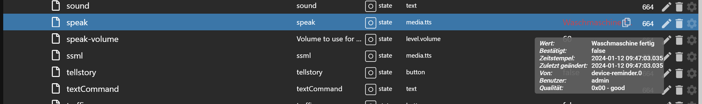

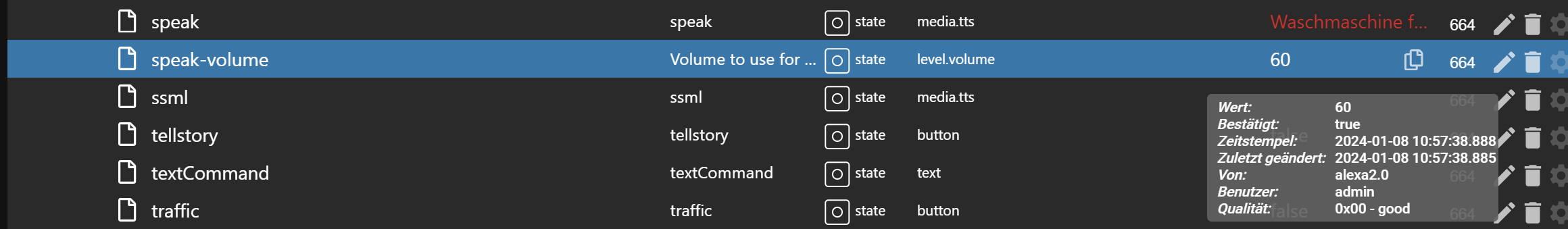

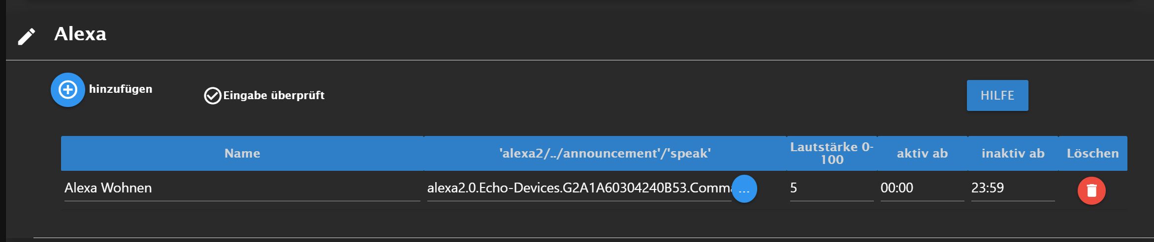

                  ich habe das Problem, das Alexa nicht die Lautstärke ändert.
                  Der Sprachbefehl wird aber korrekt ausgegeben, hatte das schon jemand?
                  Version v.3.0.0 - komplett neu installiert
                  Lautstärke:
                  Text:
                  Grüße
                  Stefan

                    @stefanw , 3.0.0 ist falsch. Bitte vom Github installieren. Steht hier ein paar Zeilen vorher schon geschrieben.

                          @StefanW
                          bitte die 3.0.3-beta von github installieren und testen. Da sollten alle Fehler mit alexa und sayit behoben sein

                              @xenon
                              hab es heute getestet, funktioniert jetzt mit Alexa und dem Volume perfekt
                              vielen Dank!!!!!
