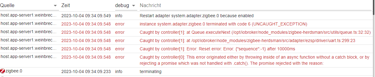

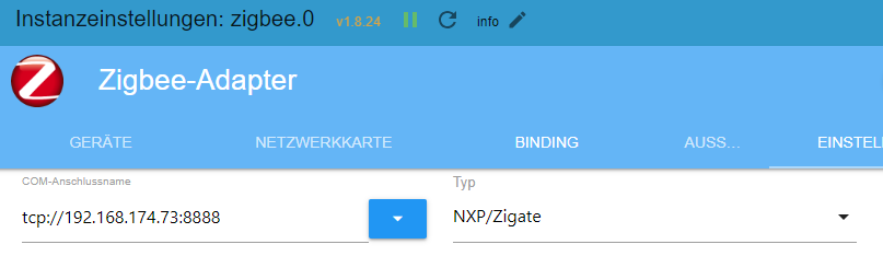

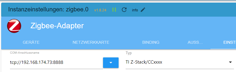

                            Ein ehemaliger Benutzer

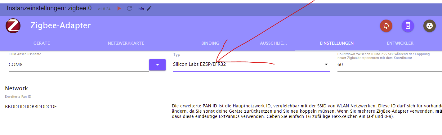

                            @dp20eic
                            zu 1) richtig . ich war Deutschlandsaufen. als ich nach hause gekommen bin, habe ich bemerkt, dass das Badezimmerlicht nicht mehr auf Steuerung reagierte. Ich habe es dann erneut angemeldet. Dann erst ist mir aufgefallen, dass der Zigbee nicht mehr angemeldet war.
                            zu 2) Tasmota zu aktualisieren ist mit zwei Klicks erledigt:
                            zu 3) ich habe einen Raspberry 4b mit 4GB, der ausschließlich für ioBroker benutzt wird. kein PC, kein NUC, kein Proxmox oder Docker, aktuelles RaspiOS mit aktuellem NODE.JS 18.18.0, ich kann halt schlecht einschätzen, welche Informationen relevant sind.
                            Aber aus dem Debug-Log ist vielleicht was hilfreich?
                            zigbee.0
                            2023-10-03 19:20:06.947	info	Installed Version: iobroker.zigbee@1.8.24
                            zigbee.0
                            2023-10-03 19:20:06.938	debug	Starting zigbee-herdsman...
                            zigbee.0
                            2023-10-03 19:20:06.928	info	Starting Zigbee npm ...
                            zigbee.0
                            2023-10-03 19:20:06.926	info	Try to reconnect.
                            zigbee.0
                            2023-10-03 19:19:56.923	error	Error herdsman start
                            zigbee.0
                            2023-10-03 19:19:56.922	error	Failed to start Zigbee
                            zigbee.0
                            2023-10-03 19:19:56.920	error	Starting zigbee-herdsman problem : "Failed to initialize NV memory item (id=3, name=STARTUP_OPTION, len=1, status=0)"
                            zigbee.0
                            2023-10-03 19:19:10.200	debug	Backup /opt/iobroker/iobroker-data/zigbee_0/backup_2023_10_03-19_19_09.tar.gz success
                            zigbee.0
                            2023-10-03 19:19:09.885	info	Installed Version: iobroker.zigbee@1.8.24
                            zigbee.0
                            2023-10-03 19:19:09.601	debug	Starting zigbee-herdsman...
                            zigbee.0
                            2023-10-03 19:19:09.556	info	Starting Zigbee npm ...
                            zigbee.0
                            2023-10-03 19:19:09.553	info	delete old Backup files. keep only last 10
                            zigbee.0
                            2023-10-03 19:19:09.477	debug	Using zigbee-herdsman with settings: {"network":{"panID":6754,"channelList":[11],"networkKey":[1,3,5,7,9,11,13,15,0,2,4,6,8,10,12,13],"extenedPanID":[221,221,221,221,221,221,221,221]},"databasePath":"/opt/iobroker/iobroker-data/zigbee_0/shepherd.db","backupPath":"/opt/iobroker/iobroker-data/zigbee_0/nvbackup.json","serialPort":{"baudRate":115200,"rtscts":false,"path":"tcp://zigbee-gateway.weinbrecht.lan:8888","adapter":"zstack"},"adapter":{"forceStartWithInconsistentAdapterConfiguration":true}}
                            zigbee.0
                            2023-10-03 19:19:09.421	info	starting. Version 1.8.24 in /opt/iobroker/node_modules/iobroker.zigbee, node: v18.18.0, js-controller: 5.0.12

                                  @papa_aus_rastatt sagte in Anleitung Zigbee2MQTT Einrichtung im ioBroker:
                                  zu 1) hatte ich seit einem Jahr im Einsatz und funktioniert seit heute nicht mehr. Daher auf der Suche nach einer Alternative.
                                  Dass etwas von heute auf Morgen nicht mehr funktioniert, glaube ich nicht, Du hast irgendetwas gemacht, Updates vom Betriebssystem, von Adaptern, oder Tasmota!
                                  ich verwende einen ZigbeePro von Sonoff, der ist über WLAN angeschlossen. und läuft mit Tasmota, ich habe nur dass dazu gefunden:
                                  Hast Du das selbst gemacht, oder fertig gekauft? Wenn selbst gemacht, dann müsstest Du ja wissen, wie man den wieder korrekt flashed, wenn gekauft, mal mit dem Verkäufer in Verbindung treten.
                                  ich würde also 4) favorisieren bekomme aber die Kommunikation nicht hin. Und die bisher gefundenen Anleitungen sind so für mich missverständlich.
                                  Du musst schon sagen, was Du wie eingerichtet hast, worauf läuft bei Dir alles, RasPI, PC, NUC, unter Proxmox, im Docker.
                                  Wie soll man da helfen, wenn da einiges unbekannt ist. Hier mal ein Forumsbeitrag, wenn man das beherzigt, dann kommen weniger Rückfragen ⇒ https://forum.iobroker.net/topic/51555/hinweise-für-gute-forenbeiträge
                                  Ich würde mich also unheimlich über eine Anleitung erfreuen, damit ich meinen Zigbee-Adapter wieder benutzen kann.
                                  Also einfacher wird es auch nicht, wenn ich hier das schon geschrieben wiederhole, Du musst auch ganz ehrlich sein und sagen, was Du vorher gemacht hast.
                                  Frei nach dem Zitat aus einem Film
                                  "Es hat immer Geister in der Maschine gegeben. Zufällige Codesegmente gruppierten sich und formten unerwartete Protokolle. Diese unvorhergesehenen freien Radikale rufen grundlegende Fragen hervor nach freiem Willen, Kreativität und sogar nach der Natur dessen, was wir Seele nennen. Wie kommt es, dass in der Dunkelheit gelassene Robots das Licht suchen? Wie kommt es, dass Robots, die in einem leeren Raum gelagert werden, lieber gegenseitige Nähe suchen, anstatt allein zu stehen? Wie erklären wir dieses Verhalten? Zufällige Codesegmente? Oder ist es mehr? Wann wird aus einem Wahrnehmungsschema ein Bewusstsein? Wann wird eine Rechenmaschine zur Suche nach der Wahrheit? Wann wird aus einer Persönlichkeitssimulation die bittere Frucht einer Seele?"
                                  Glaube ich nicht daran, dass das bei Deinem Problem zutrifft ;)
                                  VG
                                  Bernd

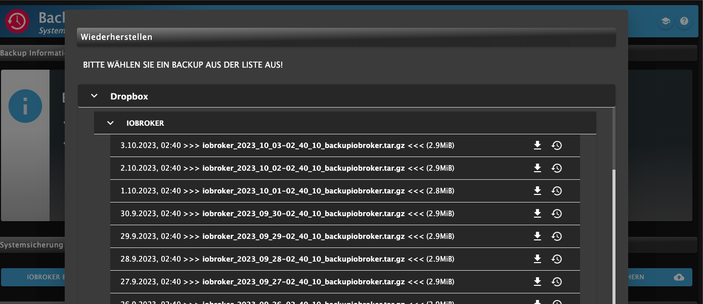

                                  @dp20eic brav wie es sich gehört, läuft auch ein Backup in die Cloud, ich habe das von vor 2 Tagen eingespielt, als es noch lief:
                                  gleiche Fehlermeldung:
                                  • ? Ein ehemaliger Benutzer
                                    @dp20eic

                                      2023-10-04 07:08:26.755	info	Try to reconnect.
                                      2023-10-04 07:08:16.750	error	Error herdsman start
                                      2023-10-04 07:08:16.749	error	Failed to start Zigbee
                                      2023-10-04 07:08:16.748	error	Starting zigbee-herdsman problem : "Failed to connect to the adapter (Error: SRSP - SYS - ping after 6000ms)"
                                      2023-10-04 07:08:10.595	debug	zigbee-herdsman:adapter:zStack:unpi:writer --> frame [254,0,33,1,32]
                                      2023-10-04 07:08:10.594	debug	zigbee-herdsman:adapter:zStack:znp:SREQ --> SYS - ping - {"capabilities":1}
                                      2023-10-04 07:08:04.592	debug	zigbee-herdsman:adapter:zStack:unpi:writer --> frame [254,0,33,1,32]
                                      2023-10-04 07:08:04.591	debug	zigbee-herdsman:adapter:zStack:znp:SREQ --> SYS - ping - {"capabilities":1}
                                      2023-10-04 07:07:58.588	debug	zigbee-herdsman:adapter:zStack:unpi:writer --> frame [254,0,33,1,32]
                                      2023-10-04 07:07:58.586	debug	zigbee-herdsman:adapter:zStack:znp:SREQ --> SYS - ping - {"capabilities":1}
                                      2023-10-04 07:07:58.584	debug	zigbee-herdsman:adapter:zStack:znp:log Skip bootloader for CC2652/CC1352
                                      2023-10-04 07:07:57.579	debug	zigbee-herdsman:adapter:zStack:unpi:writer --> buffer [239]
                                      2023-10-04 07:07:57.578	debug	zigbee-herdsman:adapter:zStack:znp:log Writing CC2530/CC2531 skip bootloader payload
                                      2023-10-04 07:07:57.576	debug	zigbee-herdsman:adapter:zStack:znp:log Socket ready
                                      2023-10-04 07:07:57.575	debug	zigbee-herdsman:adapter:zStack:znp:log Socket connected
                                      2023-10-04 07:07:57.572	debug	Backup /opt/iobroker/iobroker-data/zigbee_0/backup_2023_10_04-07_07_56.tar.gz success
                                      2023-10-04 07:07:57.092	info	Installed Version: iobroker.zigbee@1.8.24
                                      2023-10-04 07:07:57.086	debug	zigbee-herdsman:adapter:zStack:znp:log Opening TCP socket with 192.168.174.73:8888
                                      2023-10-04 07:07:57.084	debug	zigbee-herdsman:controller:log Starting with options '{"network":{"networkKeyDistribute":false,"networkKey":[1,3,5,7,9,11,13,15,0,2,4,6,8,10,12,13],"panID":6754,"extendedPanID":[221,221,221,221,221,221,221,221],"channelList":[11]},"serialPort":{"baudRate":115200,"rtscts":false,"path":"tcp://192.168.174.73:8888","adapter":"zstack"},"databasePath":"/opt/iobroker/iobroker-data/zigbee_0/shepherd.db","databaseBackupPath":null,"backupPath":"/opt/iobroker/iobroker-data/zigbee_0/nvbackup.json","adapter":{"disableLED":false,"forceStartWithInconsistentAdapterConfiguration":true},"acceptJoiningDeviceHandler":null}'
                                      2023-10-04 07:07:56.769	debug	Starting zigbee-herdsman...
                                      2023-10-04 07:07:56.727	info	Starting Zigbee npm ...
                                      2023-10-04 07:07:56.724	info	delete old Backup files. keep only last 10
                                      2023-10-04 07:07:56.637	debug	Using zigbee-herdsman with settings: {"network":{"panID":6754,"extendedPanID":[221,221,221,221,221,221,221,221],"channelList":[11],"networkKey":[1,3,5,7,9,11,13,15,0,2,4,6,8,10,12,13]},"databasePath":"/opt/iobroker/iobroker-data/zigbee_0/shepherd.db","backupPath":"/opt/iobroker/iobroker-data/zigbee_0/nvbackup.json","serialPort":{"baudRate":115200,"rtscts":false,"path":"tcp://192.168.174.73:8888","adapter":"zstack"},"adapter":{"forceStartWithInconsistentAdapterConfiguration":true}}
                                      2023-10-04 07:07:56.580	info	starting. Version 1.8.24 in /opt/iobroker/node_modules/iobroker.zigbee, node: v18.18.0, js-controller: 5.0.12
                                      2023-10-04 07:07:56.041	debug	Plugin sentry Initialize Plugin (enabled=true)
                                      bin für Vorschläge dankbar.
