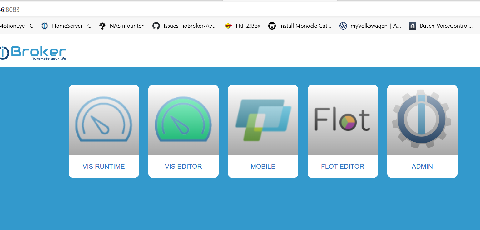

      @homoran VIS funktioniert. FLOT nicht. Beim Klicken auf den Button FLOT kommt seit gestern immer noch folgendes Bild:
      • K
        Keulehd @Homoran last edited by

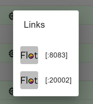

              • Thomas Braun
                Thomas Braun Most Active @Keulehd last edited by
                @keulehd
                Ich vermute da liegen Dienste auf den gleichen Ports.
                Hast ja einen ganzen Zoo laufen.
                iob diag
                sagt nun? Langfassung.
                K 1 Reply Last reply Reply Quote 0

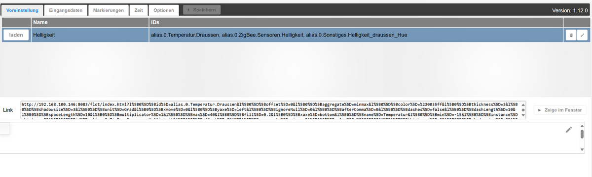

                • Homoran
                  Homoran Global Moderator Administrators @Keulehd last edited by
                  @keulehd sagte in FLOT nicht mehr aufrufbar - Warnung im Protokoll:
                  selectID
                  zeig mal die Eingangsdaten
                  hat sich da was geändert
                  und die Optionen.
                  Nicht dass die Größe auf 0 steht
