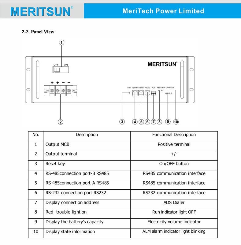

      funktioniert dieser Adapter auch mit MeritSun LiFeP04 200Ah-48V Akkus? Ich habe 2 davon derzeit an 2 Deye SUN10K Wechselrichter hängen und da kann ich über Modbus nur ein paar Batteriedaten, aber keine Zellendaten auslesen. Die 4 Geräte hängen allesamt mit einem gesplitteten CAT6-Kabel (2 m lang) am Waveshare RS485 to Eth. Von dem Adapter hat dann der IOB Zugriff.
      Vorweg danke für die Unterstützung! Gruß, hf

        @fuzzy1955 wohl kaum ... Ich sehe da keine Serielle oder RS485 Schnittstelle an den Akkus. Und auch nicht das die "Pylontech" sprechen
        Hast du mal einen Link zu deinen Akkus wo man genau sehen was für welche das sind?

          @BananaJoe
          Danke, Joe!
          MeritSun Akku

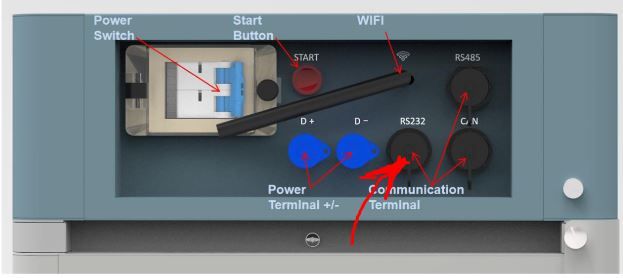

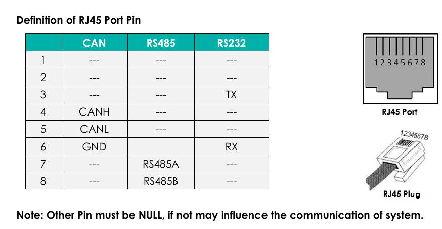

                      Ok, I checked my Force-L1 Controller today an found out the connector is labeled as RS485/RS232 against described in my manual which is only shown RS485.
                      So looks like RS232 is connected on Pin 3 + 6 where RS485 is on Pin 7 + 8.
                      By the way where ist GND for RS232? It is not described in the manual which I found shortly.

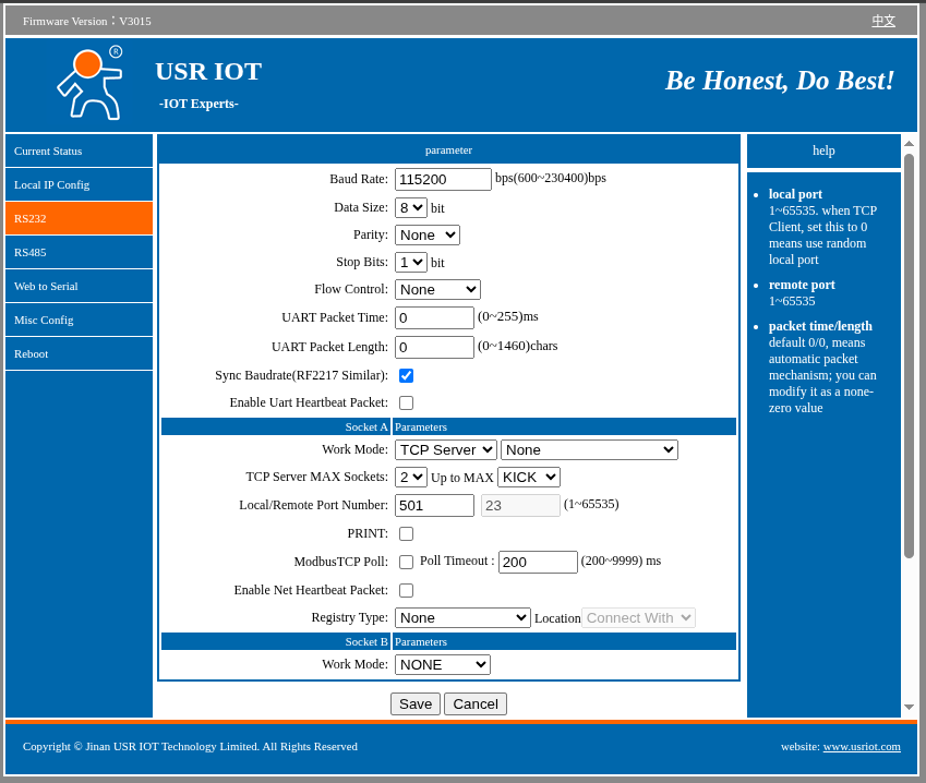

                        #216

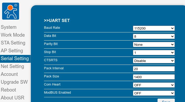

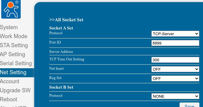

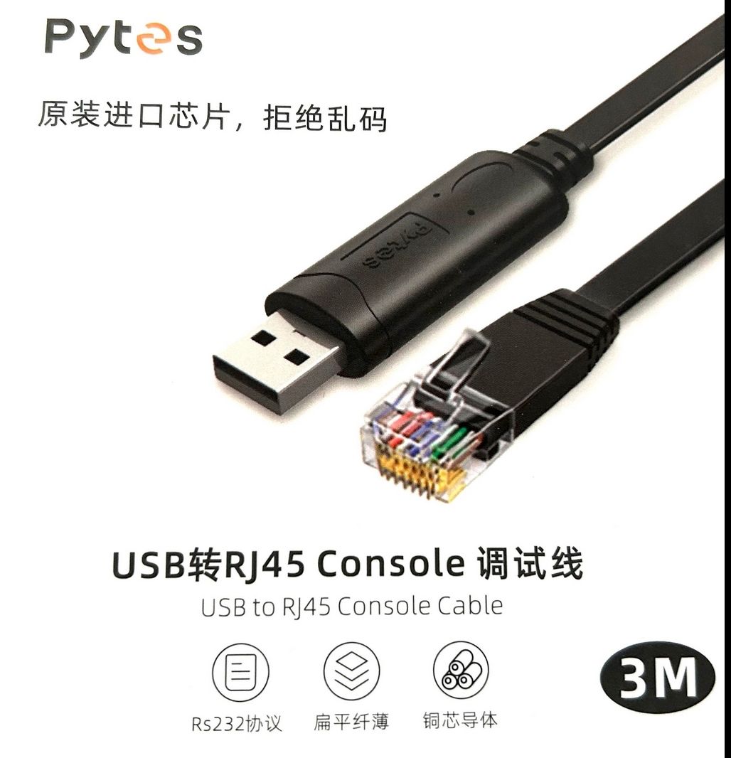

                        Hello, GND is on Pin 2. I used now a really short Force-L1 CAN Cable to connect a USR-DR162 with the Force-L1 Controllers RS485/RS232 Port.
                        The USR-DR162 Serial Setting was left as is with 115200 Baud at 8N1 and CTSRTS = Off, Pack Interval = 20, Pack Size = 1400, Com Heart = OFF, ModBus Enabled = OFF.
                        With this settings a telnet connection was possible and I got the PYLON prompt.

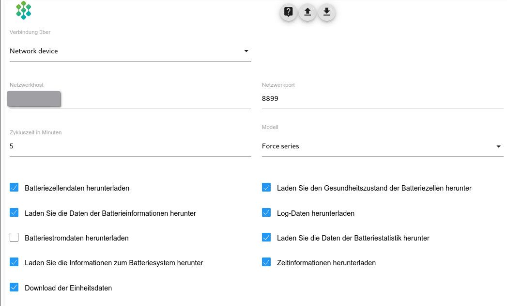

                        But the enabling all possible request types in the pylontech instance settings results in an error.
                        So I enabled on by one type and got the result that only without 'Download battery current data' enabled the adaptor is working without problems.
                        If I reenable the setting I get an error in the log and the Instance Icon becomes only yellow and than red:
                        By the way without this setting it is working.

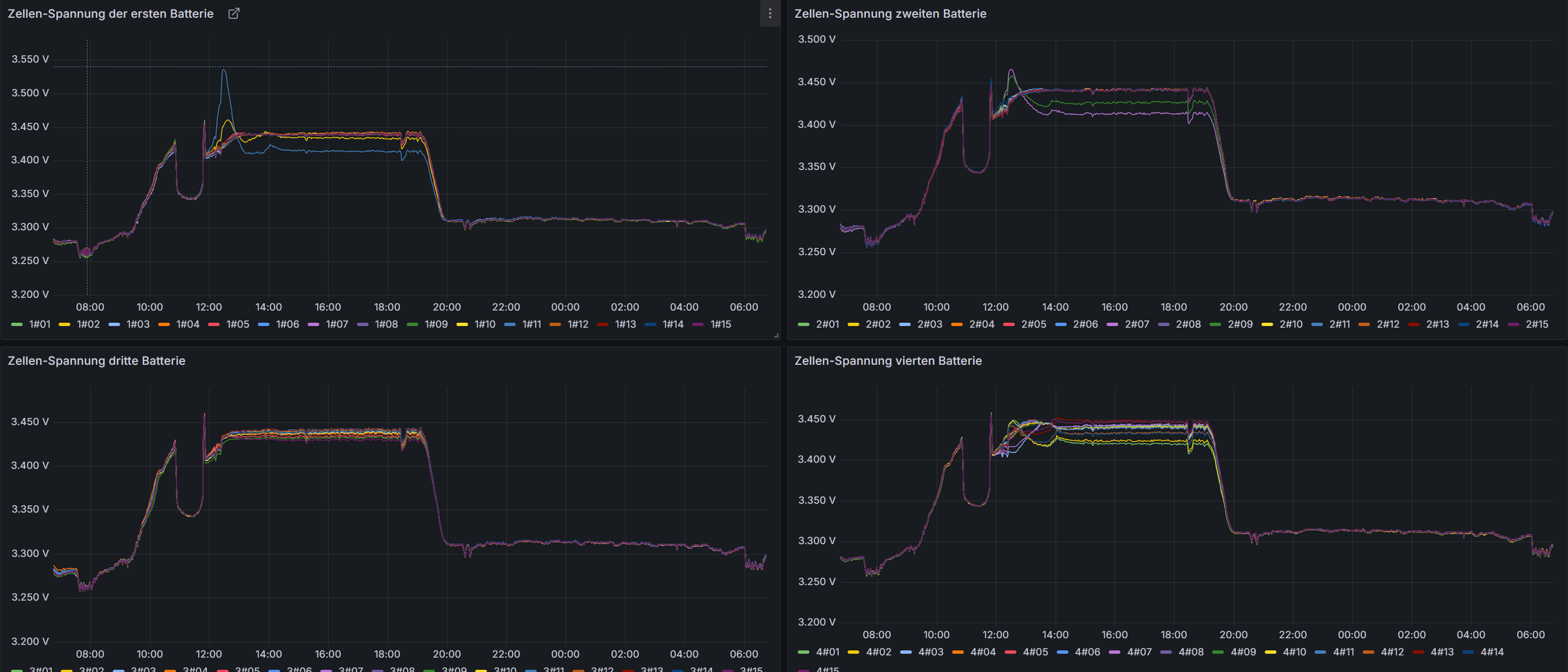

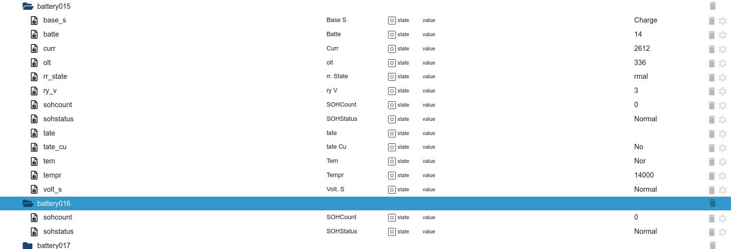

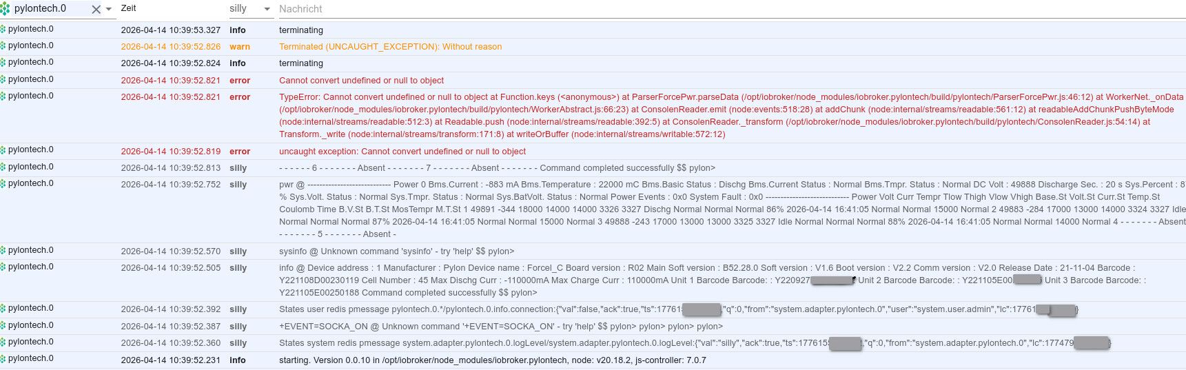

                          Was noch ein wenig komisch aussieht sind die Namen der Batterien. Des weiteren werden nur beim ersten Modul, also bei den ersten 15 Zellen mehr Werte abgefragt:
                          Hier mal die Stats aus der Console:

                            Das muss ich mir anschauen. Kannst du vielleicht das Skript build/moc/fetchCmdNet.js oder fetchCmdSerial.js für die Befehle ausführen? Und die Dateien als Zip-Datei zur Verfügung stellen?
                            bat, bmuinfo 0, bmuinfo 1 bis n, help, info, log, pwr, soh, stat, sysinfo, time, unit
                            Also Force war auf eien H2 zugeschnitten. Vielleicht hast du ja glück das deiner als US läuft.

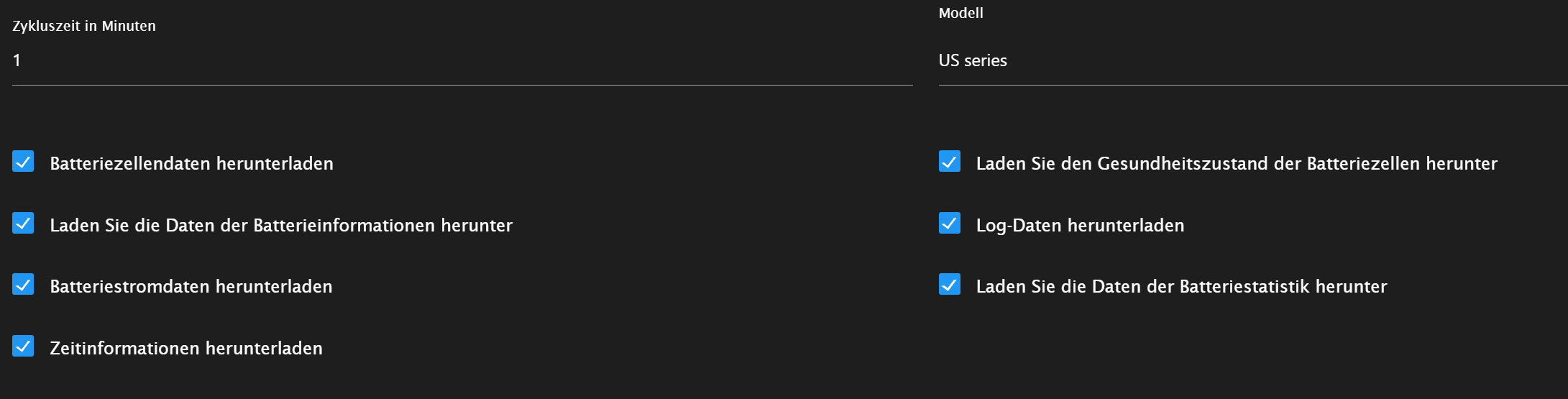

                              Ich habe deinem Tipp mal auf US umgestellt. Die Instanz lässt sich nun mit allen Häckchen starten und der Adapter bricht auch nicht ab. In Objekts machen die Einträge nun auch Sinn. Vielleicht ist die Auswahl US / Force nicht ganz richtig und man muss eher LV (48V Parallel) zu HV (Seriell) unterscheiden 😁
                              Was die beiden nicht funktionierenden Befehl genau bewirken weiss ich nicht. Es gibt aber zwei andere die noch vielleicht interessante Werte zeigen: pwrsys und data bzw. datalist. Oder werden die schon abgefragt?

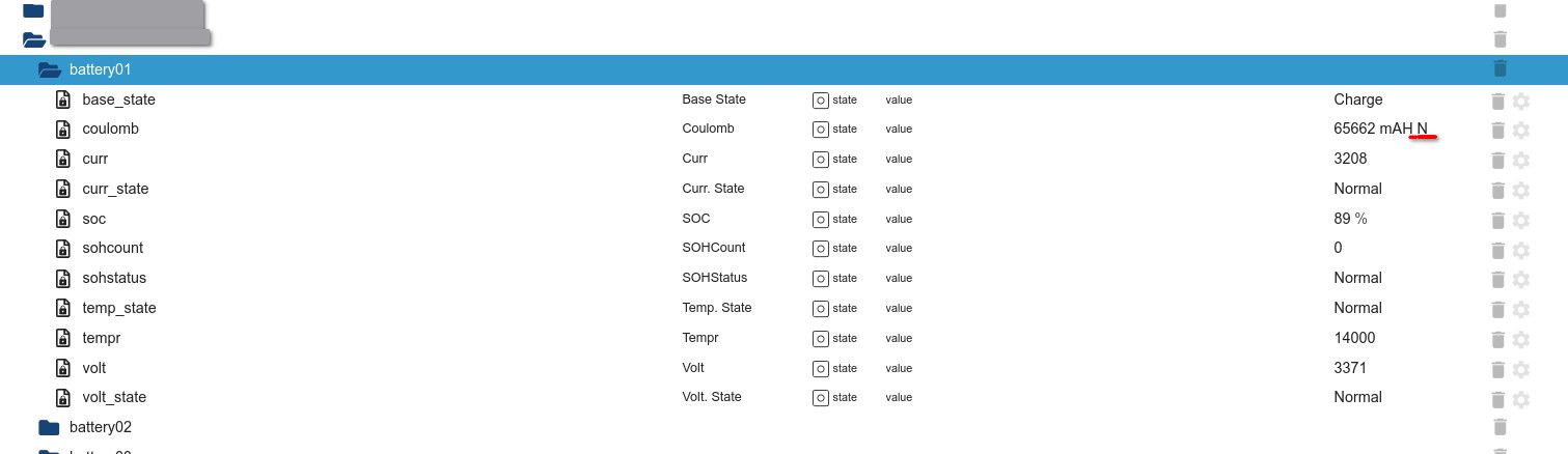

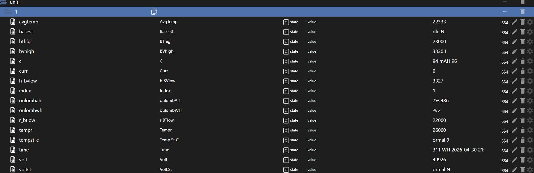

                                Mir ist gerade noch was aufgefallen, das das Balancing bei den battery## Werten nicht als eigner Wert auftaucht sondern im coulomb angehängt ist:
                                Beim Bat Befehl steht es hinter der Coulomb Spalte als BAL:

                                  Ja, schaue ich mir an. Ich brauche trotzdem die Daten als Zip. Ich habe nicht nur einmal Probleme mit abgeschnittenen Leerzeichen und Zeilenenden gehabt.
                                    tasuanetrukiat
                                    #222
                                    Hallo, ich würde ja gerne eine zip-Datei generieren aber wie komme ich da nun ran? Gibt es eine Beschreibung irgendwo wie ich die Daten zusammen sammel?
                                    build/moc/fetchCmdNet.js würde ich ja ausführen aber muss das nicht im iobroker Context geschehen? Woher bekommt das Script sonst seine Verbindungsparameter?
                                    Und wie geschrieben läuft iob bei mir im Container. Da finde ich nicht mal das skript drin, habe aber ggf. einfach was übersehen?
                                    Oder reicht es das Script einfach mit runter zu laden und auf einen beliebigen Rechner auszuführen?
                                      tasuanetrukiat
                                      #223
                                      Ich habe mal gerate was zu tun wäre bin aber nicht weit gekommen:
                                      user@host:~/test/pylontech$ git clone https://github.com/PLCHome/ioBroker.pylontech.git
                                      Klone nach 'ioBroker.pylontech' ...
                                      remote: Enumerating objects: 971, done.
                                      remote: Counting objects: 100% (31/31), done.
                                      remote: Compressing objects: 100% (24/24), done.
                                      remote: Total 971 (delta 14), reused 14 (delta 6), pack-reused 940 (from 1)
                                      Empfange Objekte: 100% (971/971), 888.60 KiB | 6.30 MiB/s, fertig.
                                      Löse Unterschiede auf: 100% (684/684), fertig.
                                      user@host:~/test/pylontech$ cd ioBroker.pylontech/build/moc/
                                      user@host:~/test/pylontech/ioBroker.pylontech/build/moc$ node fetchCmdNet.js 192.168.2.44 8899 help
                                      internal/modules/cjs/loader.js:818
                                        throw err;
                                      Error: Cannot find module 'fs/promises'
                                      Require stack:
                                      - /home/user/test/pylontech/ioBroker.pylontech/build/moc/fetchCmdNet.js
                                          at Function.Module._resolveFilename (internal/modules/cjs/loader.js:815:15)
                                          at Function.Module._load (internal/modules/cjs/loader.js:667:27)
                                          at Module.require (internal/modules/cjs/loader.js:887:19)
                                          at require (internal/modules/cjs/helpers.js:74:18)
                                          at Object.<anonymous> (/home/user/test/pylontech/ioBroker.pylontech/build/moc/fetchCmdNet.js:24:23)
                                          at Module._compile (internal/modules/cjs/loader.js:999:30)
                                          at Object.Module._extensions..js (internal/modules/cjs/loader.js:1027:10)
                                          at Module.load (internal/modules/cjs/loader.js:863:32)
                                          at Function.Module._load (internal/modules/cjs/loader.js:708:14)
                                          at Function.executeUserEntryPoint [as runMain] (internal/modules/run_main.js:60:12) {
                                        code: 'MODULE_NOT_FOUND',
                                        requireStack: [
                                          '/home/user/test/pylontech/ioBroker.pylontech/build/moc/fetchCmdNet.js'
                                        tasuanetrukiat
                                        #224
                                        Ok, mein Debian ist zu alt. Wird mal Zeit für ein Upgrade. Ich bekomme damit nur eine inkompatible Version mit apt installiert.
                                        Ich konnte aber die Problematische Zeile const fs = require('fs/promises'); erfolgreich zu const fs = require('fs').promises; ändern und damit das script zum laufen bewegen. Achja ich musste noch ein npm install ausführen. Wusste ich auch nicht.
                                        Das Skript erzeugt von sich aus keine zip-Datei. Daher rate ich noch mal:
                                        Ich führe aus:
                                        user@host:~/test/pylontech/ioBroker.pylontech/build/moc$ for i in bat bmuinfo\ 0 bmuinfo\ 2 bmuinfo\ 2 help info log pwr soh stat sysinfo time unit ; do node fetchCmdNet.js 192.168.2.44 8899 "${i}" >"${i}" 2>&1 ; zip -u -m fetchCmdNet-output.zip "${i}" ; done
                                        Da ich danach doch noch die txt-dateien gefunden habe packe ich die einfach mit in die Zip-Datei.

                                          #225
                                          erstmal vielen Dank für den Adapter.
                                          Ich betreibe ein PowerCube H1 - Sprich SC1000-100 mit 14xH48050 Packs.
                                          Die Daten kommen, sind aber bissel verschoben und nicht immer 100% schlüssig (das kann aber an mir liegen).
                                          Ich hab mal die JSON der Objekte mit angehängt - bissel groß - sind in Summe 210 Zellen.
                                          pylontech.json
                                          Helge
