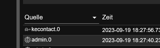

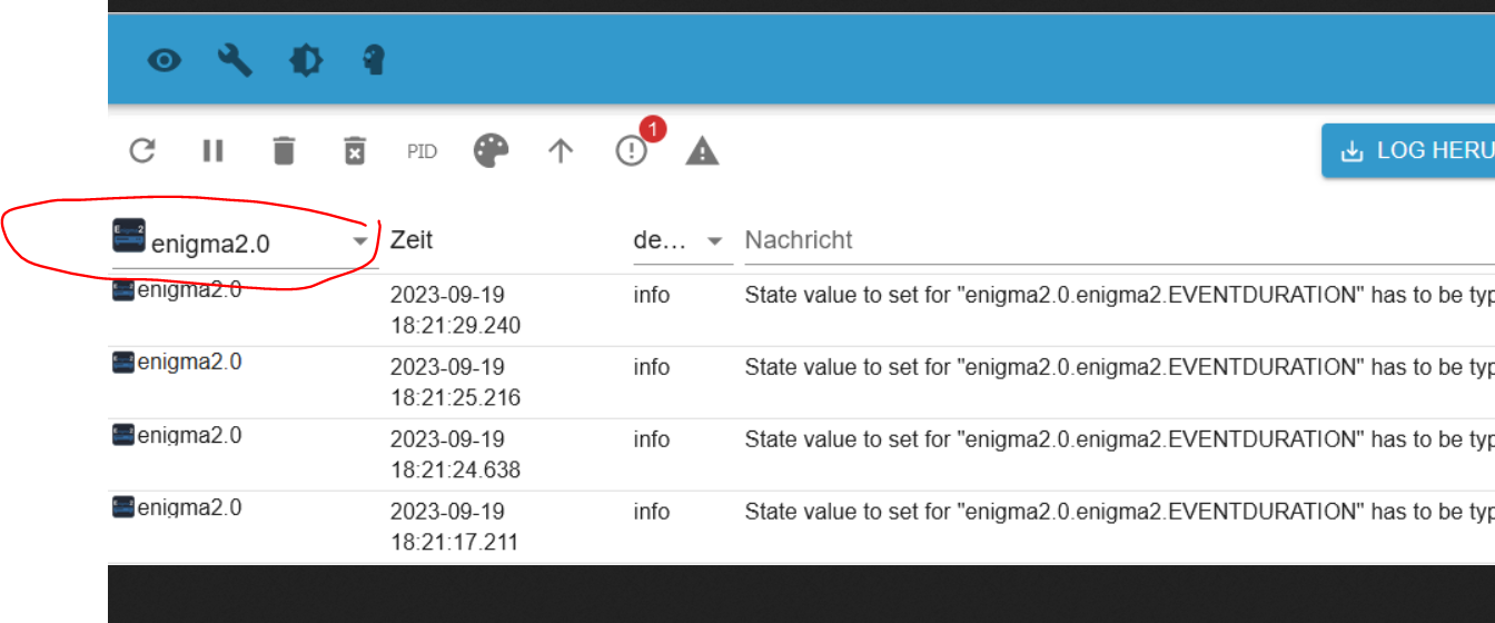

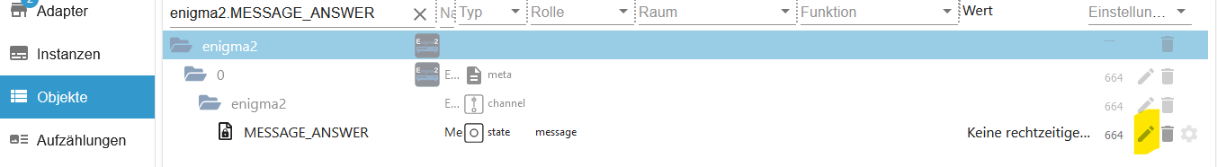

    Ich denke die meldungen kommen nicht mehr aber da ist der roter punkt den ich nicht anklicken kann
    Aber ist nicht weiter schlimm oder?

    @krisiun sagte in Was bedeuten die Fehler im log?:
    doch!
    nimm den filter vorher raus

      Das heißt in klartext ?

        #324
        @krisiun
        Auf Quelle stellen

          #325
          Ahsoo OK das ist also der Filter. Ich lerne immer dazu vielen Dank
            du kannst in fast allen Spalten über die Spaltenköpfe filtern

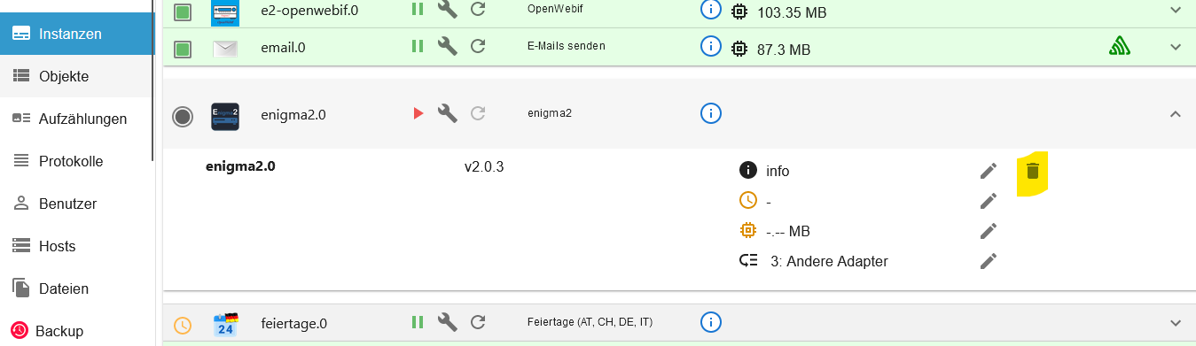

                              @lucky_esa sagte in Was bedeuten die Fehler im log?:
                              @glasfaser Dieses Feld war doch niemals type int...Das verstehe ich nicht...
                              Ich habe noch 2.0.3 ... , bei mir gelassen !
                              siehe hier :
                              EDIT
                              PS :
                              Nutze schon jahre den enigma adapter .. nur zur Info , und habe nie die Instanzen mal gelöscht !
                              L Offline
                              L Offline
                              Lucky_ESA
                              wrote on last edited by Lucky_ESA
                              #335
                              @glasfaser
                              EDIT
                              PS :
                              OK, dann war wohl dieser Fehler früher vorhanden und wurde irgendwann korrigiert. Dann wirst du auch diese Meldugen erhalten.
                              Um diesen Fehler aus der Vergangenheit zu korrigieren müsste ich einiges ändern. Dann sollen die User lieber die Instanz löschen.
                              Gruß//Lucky
                                Ich nicht ;)
                                Habe die Logstufen bei jedem Adapter Individuell in den Log Stufen eingestellt
