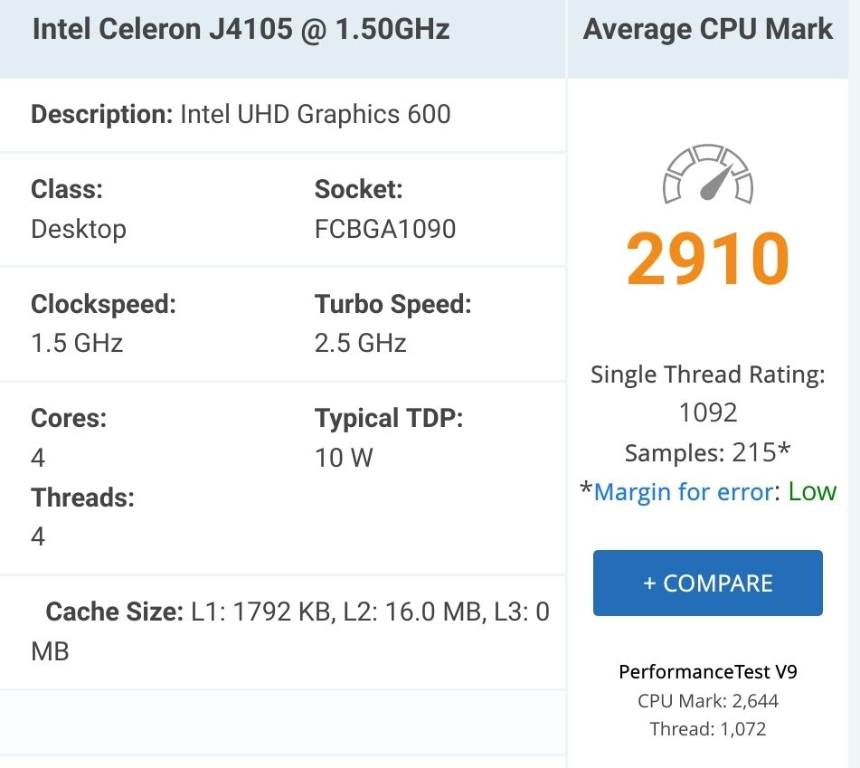

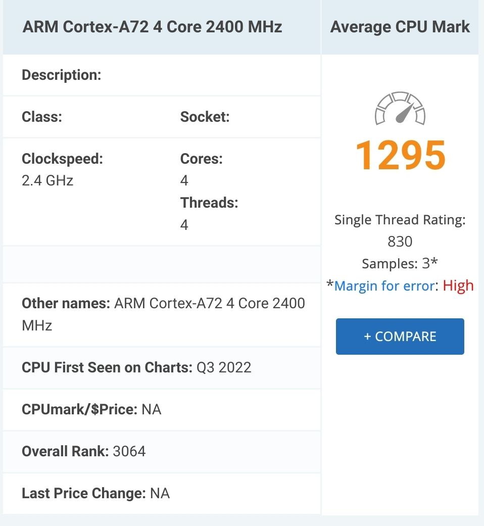

              @homoran Danke! Auf den ersten Blick sieht das so aus, dass der CPU Benchmark ca. 6x höher ist als bei der Raspi4 CPU.. Nur so als Vergleich?
              Homoran Jey Cee 3 Replies Last reply Reply Quote 0

                • Homoran
                  Homoran Global Moderator Administrators @Frederik Buss last edited by
                  @frederik-buss sagte in Neuer Server für iobroker & Homematic:
                  hab da was von +/- 1000 für den pi im Kopf. Kann mich aber irren

                  • Homoran
                    Homoran Global Moderator Administrators @Frederik Buss last edited by Homoran
                    @frederik-buss hab nachgesehen und hoffentlich die richtige cpu erwischt
                    die kleineren Raspis
                    liegen deutlich darunter
                    beim A72 stört mich nur das ReleaseDatum q3 2022
                    EDIT:
                    das ist der richtige ab 2021
