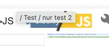

                            ticaki Developer @Christian 5 last edited by ticaki
                            @christian-5
                            Die wird wohl heißen das "true" nicht true ist, klicke mal auf das: Bildschirmfoto 2023-09-11 um 15.38.05.png
                            und zeige was in Zeile 5 steht.

                                  paul53 @ticaki last edited by paul53
                                  @ticaki sagt: was in Zeile 5 steht.
                                  Zeile 8.
                                  @Christian-5
                                  Im Tab "Protokolle" erhält man weitere Informationen zur Warnung. Vermutlich ist der Datenpunkttyp falsch (nicht Logikwert).
                                        @christian-5
                                        Ich habe dir die falsche Zeilennummer genannt. Die erste Zahl am Ende des "Fehlers" ist die Zeilennummer in der der Fehler aufgetreten ist. Bei VIS kann ich dir nicht helfen.

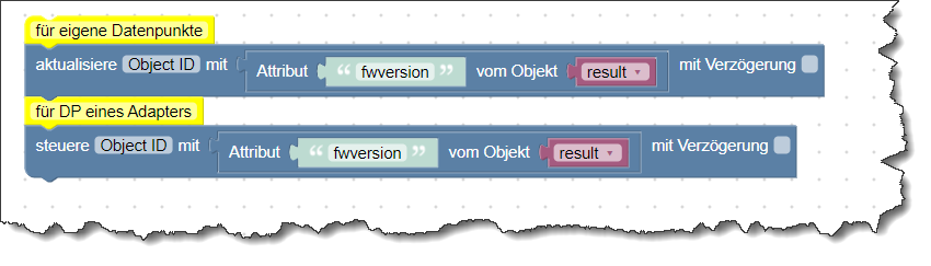

                                            Kajo @Homoran last edited by
                                            sorry ich wollte weder Blockly noch jemand anders beschuldigen.
                                            Mir kam es nur komisch vor, das weder das eine noch das andere Skript lief.
                                            Aber ich scheine wohl einiges durcheinander gebracht zu haben. Das Beispiel mit der machs-smart.de sollte nur zeigen was ich versucht habe um den Fehler zu finden.
                                            Mir wird jetzt der Wert im Debug wie gewünscht angezeigt.
                                            Wie bekomme ich diesen Wert in einen bereits angelegten Datenpunkt im ioBroker (Objekte/0_userdata.......)
                                            Wenn die Frage geklärt ist, lass ich euch erstmal in Ruhe 🙂
                                            Viele Grüße
                                            Florian
