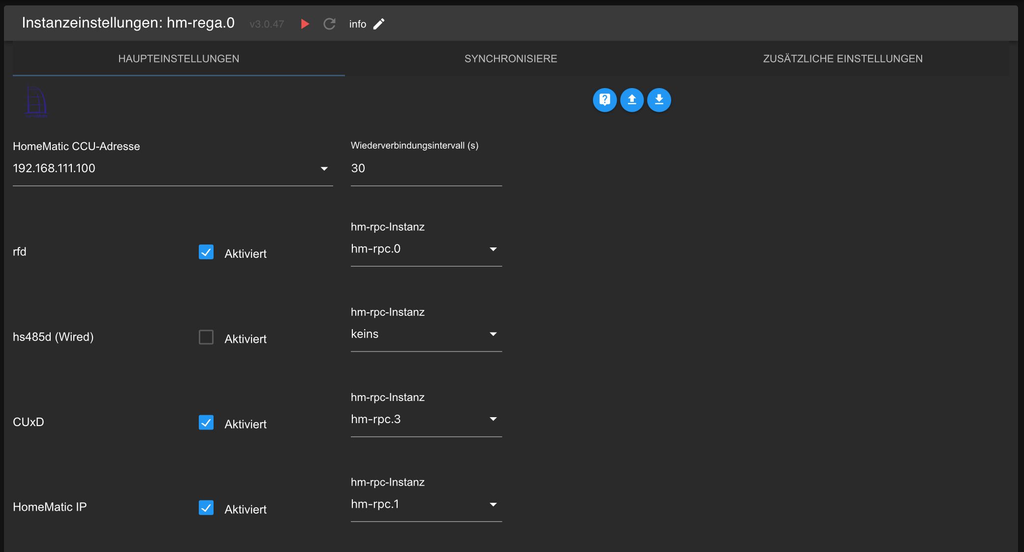

                    Da ich offensichtlich zu wenig über den Aufbau meines Netzwerks geschrieben habe, möchte ich dies jetzt nachholen….
                    Ich betreibe 3 FRITZ!Boxen in meinem Netzwerk
                    FB1 (7530 AX - Keller) Kommunikation zum Internet (Glasfaseranschluss über ein Modem des Netzanbieters)
                    FB2 (7530 - EG)
                    FB3 (7569 - 2OG)
                    Alle drei sind per Powerlan (TP-Link TL-P4010P) in einem Mesh Netzwerk.
                    Der ioBroker läuft in einem Docker auf einem Mac welcher über Docker Desktop per Terminal gestartet wurde.
                    Der Mac ist per WLAN verbunden meist mit FB2 (obwohl er im Keller ist) wird sich aber immer das beste Signal greifen.
                    Die CCU3 ist per weiterem Switch mit einem Kabel mit der FB2 verbunden.
                    Bisherige Nutzung war CCU3 mit RaspberryMatic und Redmatic (Node Red Add-on) ohne Probleme.
                    Diverse Homematic (inkl. IP) Geräte, sowie Zigbee (Redmatic Zigbee2mqtt) als auch WiFi Steckdosen und andere Geräte (wahllos im WLAN aller FRITZ!Boxen Verteilt).
                    Da RedMatic veraltet ist und nicht weiter Supported wird, kam der Wunsch nach einer anderen Lösung.
                    Mit dem ioBroker habe ich schon lange geliebäugelt, wollte aber eigentlich kein weiteres Gerät nutzen.
                    Nun bin ich umsonst an das MacBookPro rangekommen und dachte ich teste mal.
                    Das MAcBookPro wurde dank OpenCore Lagacy Patcher auf MacOS Ventura gebracht und läuft einwandfrei.
                    Alle Geräte (FB/CCU/Endgeräte) laufen mit aktuellster Firm- bzw- Software.
                    Hoffe ich habe es ausführlich genug beschrieben, falls nicht bitte melden und ich ergänze was ich kann.
                    Gruß,
                    Der Schroeder

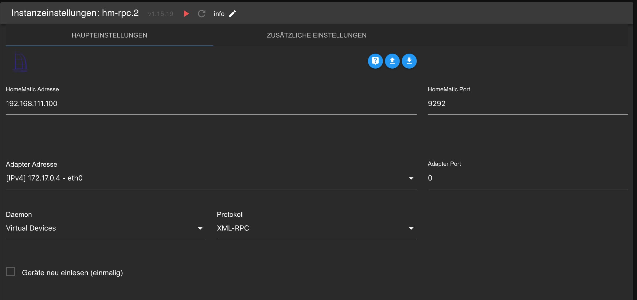

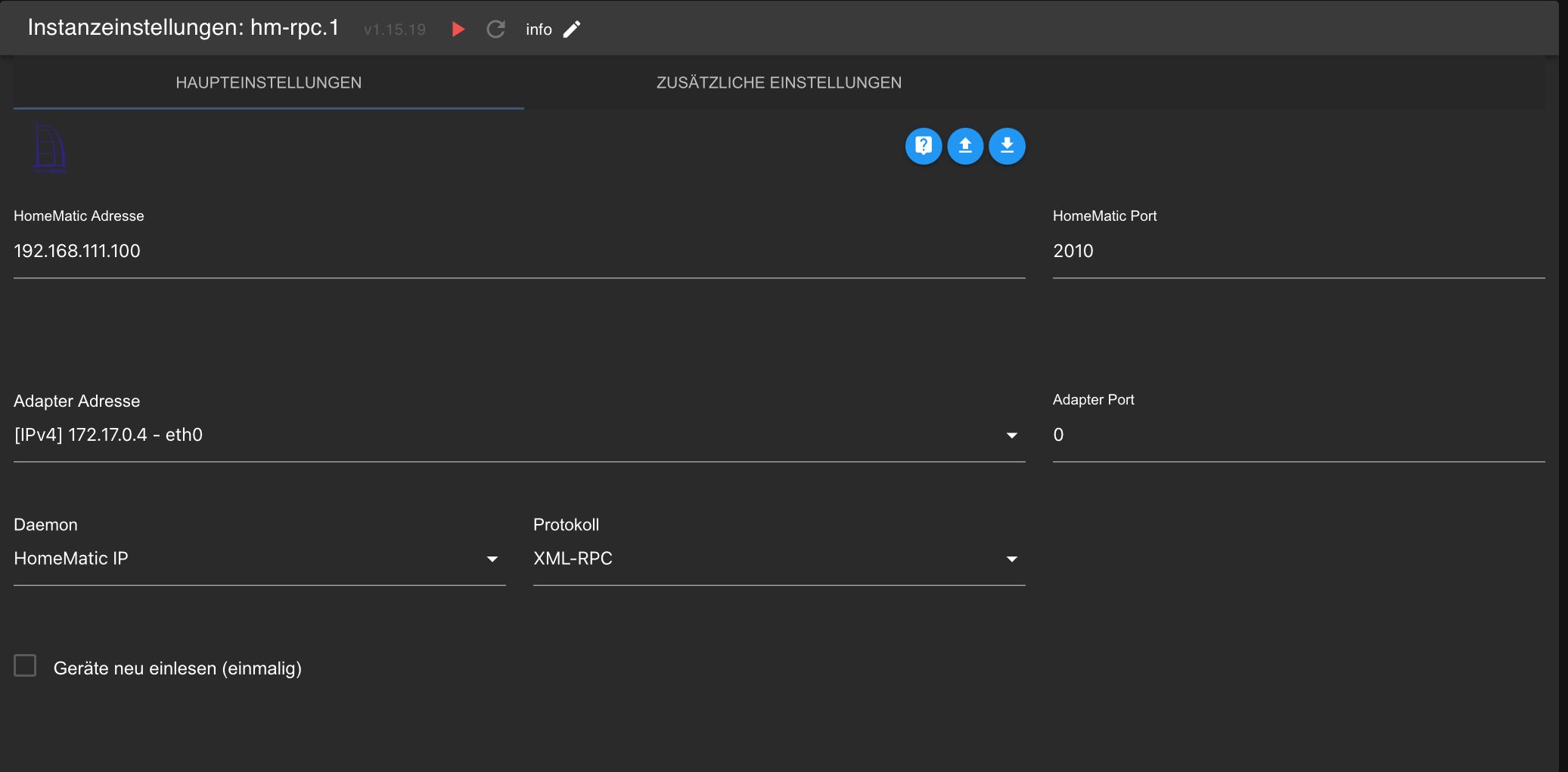

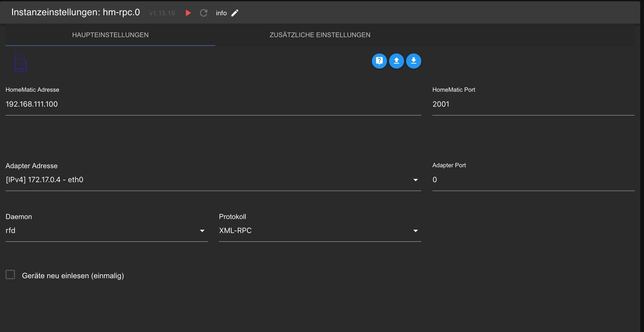

                      @marc-berg said in ioBroker / Docker / CCU3:
                      @schroeder0815 sagte in ioBroker / Docker / CCU3:
                      Ich hoffen du meinst diesen:
                      Ja, das meinte ich. Das ist jetzt natürlich nicht normal, und du schreibst ja auch, dass der Ping schon mal funktionierte.
                      Da bin ich mir aktuell leider auch nicht mehr so sicher....
                      Hatte soooooo viele verschiedene Terminal btw. Komandozeilenfenster offene......
                      Was ich jetzt jedoch sicher sagen kann ist, dass sowohl Telnet als auch PING vom Container-HOST (also dem Mac) zur CCU3 funktionieren.
                      XXXXXXXXXX@Schroeders-MacBookPro ~ % telnet 192.168.111.100 2001
                      Trying 192.168.111.100...
                      Connected to schroedersccu3.fritz.box.
                      Escape character is '^]'.
                      XXXXXXXXXX@Schroeders-MacBookPro ~ % ping 192.168.111.100
                      PING 192.168.111.100 (192.168.111.100): 56 data bytes
                      64 bytes from 192.168.111.100: icmp_seq=0 ttl=64 time=12.742 ms
                      64 bytes from 192.168.111.100: icmp_seq=1 ttl=64 time=5.104 ms
                      64 bytes from 192.168.111.100: icmp_seq=2 ttl=64 time=4.462 ms
                      64 bytes from 192.168.111.100: icmp_seq=3 ttl=64 time=5.804 ms
                      Und vom ioBroker Container funktioniert jedes nicht:
                      # telnet 192.168.111.100 2001
                      telnet: Unable to connect to remote host: No route to host
                      # ping 192.168.111.100
                      PING 192.168.111.100 (192.168.111.100) 56(84) bytes of data.
                      From 192.168.111.2 icmp_seq=4 Destination Host Unreachable
                      From 192.168.111.2 icmp_seq=10 Destination Host Unreachable
                      Jetzt liegt doch nahe, dass was an dem PORT-Mapping bzw. Weiterleitung oder wie auch immer man es nennen möchte nicht stimmt, richtig?
                      Welche Infos braucht ihr um hierzu was sagen bzw. helfen zu können/wollen?
                      Danke und Gruß,
                      Der Schroeder!

                                    Sehen kann ich hier nix brauchbares... @Adlerauge (@Homoran) & @Marc-Berg bzw. auch alle Andern sieht eine/r von Euch was, was helfen könnte?

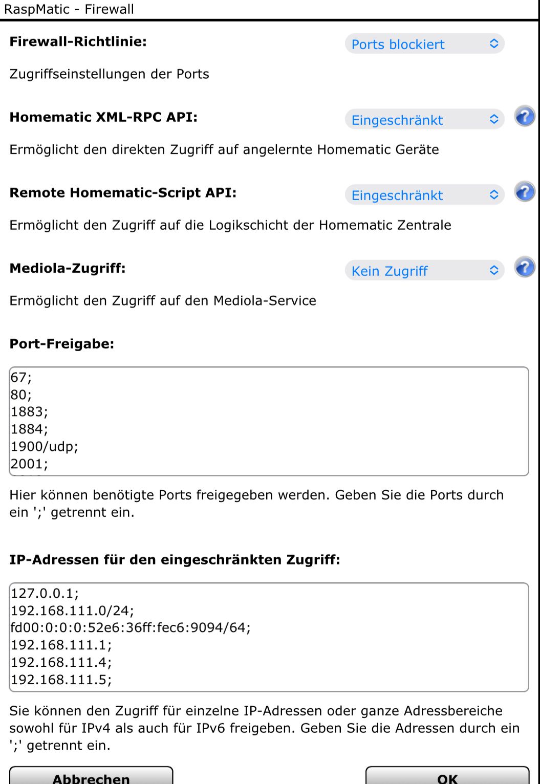

                                        EDIT2
                                        Das sollte ja auch soweit passen, oder?
                                        Ich kenne den Mac Docker Desktop nicht, habe aber mal kurz gelesen, was diese Einstellung bewirkt. Darum glaube ich, dass die Einstellung falsch ist, weil sie mit dem Subnetz der Fritzboxen übereinstimmt. Nimm die Vorgabe (192.168.65.0/24).
                                        Bin mir nicht ganz sicher was ich sagen, außer „VIELEN DANK“!!!
                                        Genau das war es.
                                        Verstehe es nur nicht ganz. Die Einstellung hat er bei der Installation selbst gesetzt.
                                        Da wäre ich vermutlich nicht drauf gekommen.
                                        Ist es sinnvoll da oben Post mal drauf hinzuweisen?
                                        VIELEN DANK und Gruß
                                        Der Schroeder
