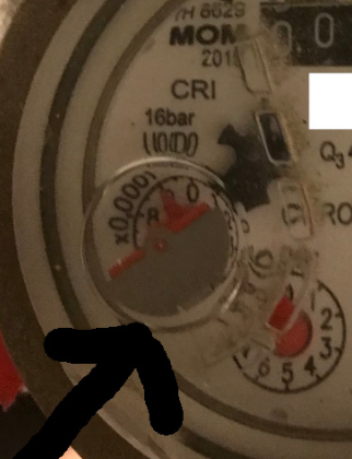

                    da drauf hab ich nen Induktiven Näherungsschalter
                    • crunchipC crunchip
                      @crunchip sagte in Alarm bei ungewöhnlichen / konstanten Wasserverbrauch:
                      komm ich ggf. mal auf dich zurück wenn ich darf. sieht nach cyble vorrüstung aus.
