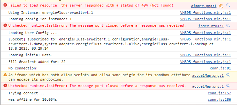

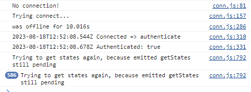

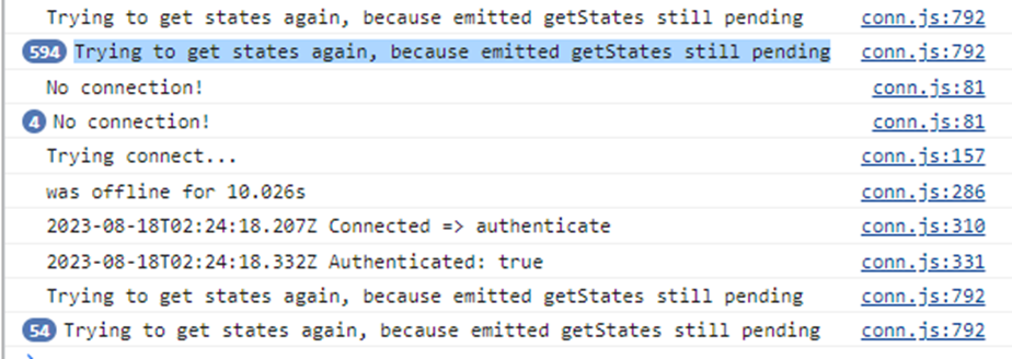

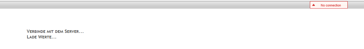

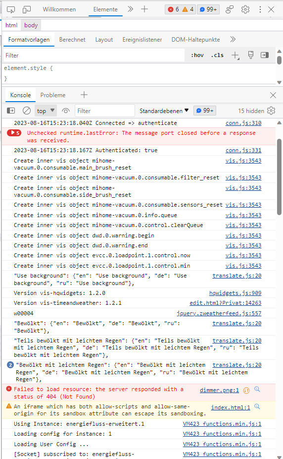

        Ich habe mir mal die Konsole angeschaut ich bekomme da immer diese Meldungen
        Wenn ich die Runtime starten will, was ja nicht geht kommt die Meldung: No Connection (conn.js:81)
        Danach fängt die Meldung vor conn.js:792 hoch zu zählen und das wiederholt sich auch immer
        Kann da jemand was zu sagen?

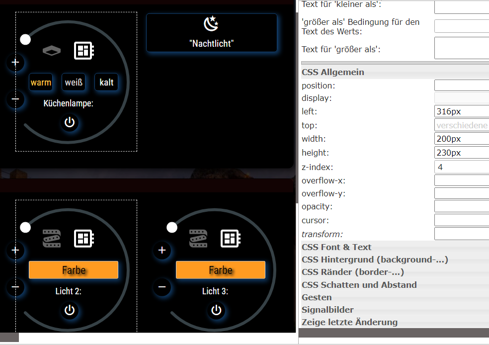

        Ich habe auch versucht alle möglichen Widgets zu entfernen in der Hoffnung das es auf einmal geht, aber nichts.

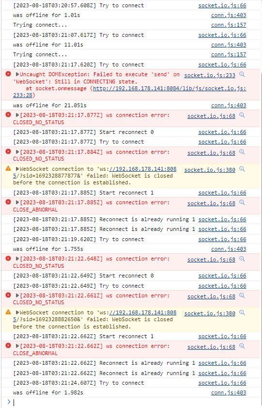

          Ich habe jetzt den Web.0 auf integriert mit Port 8082 ohne weitere Häkchen, damit komme ich auf meine VIS, kann sie aber nicht bearbeiten.
          Web.1 habe ich auf ws und Port 8084 da hängt die VIS schon beim Laden des Editors
          Nach einiger Zeit bekomme ich dann in der Konsole diese Meldungen
          Nach einiger Zeit fängt er wieder von vorne an zu laden.
          Außerdem habe ich den Socket.io Adapter auf Port 8086 Haken bei WebSockets erzwingen oder auch nicht Haken bringt keinen Unterschied.

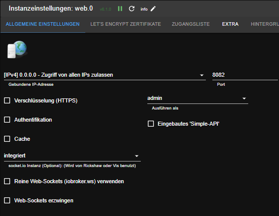

                web.0:
                auf 8082
                socket.io integriert
                ws verwenden

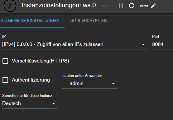

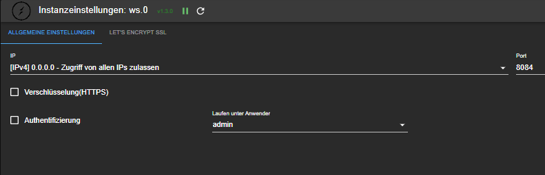

                ws.0:
                auf 8084
                socket.io
                Extra Instanz wird nicht benötigt ! (wenn vorhanden ausschalten oder deinstallieren)

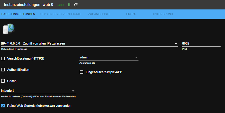

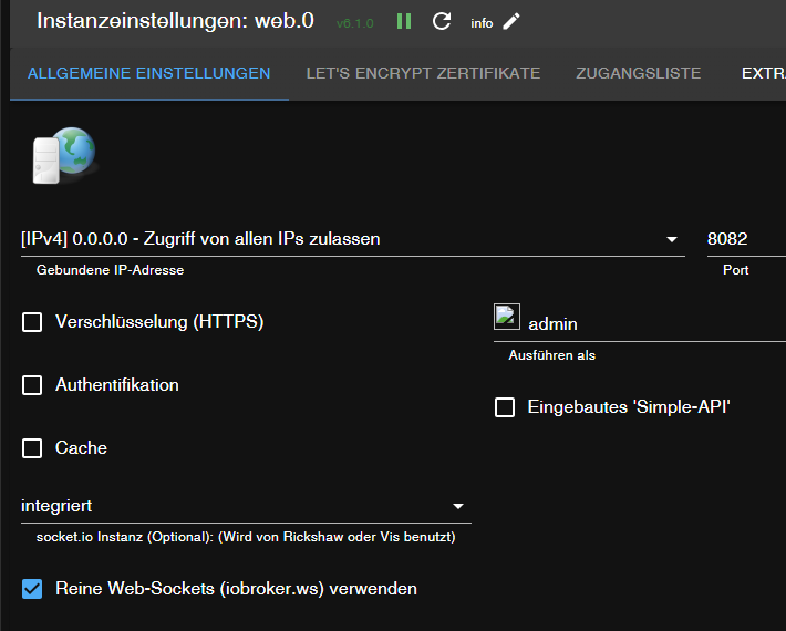

                  Web.0 auf integriert mit reine Web Sockets verwenden und Port 8082
                  ws auf Port 8084
                  socket.io und Web.1 Adapter gestoppt.
                  Ich bekomme diese Meldung beim Laden des Editors
                  nehme ich den Haken bei reine web Sockets verwenden raus startet die VIS.

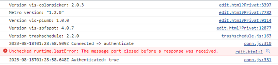

                  Aber sobald ich die kleinste Änderung vornehme und sie speichern will kommt oben rechts in der VIS die Meldung Verbindungsfehler.
                  In der Konsole passiert das zum Zeitpunkt des Verbindungsfehlers oder wenn ich die Runtime starten will
                  bahnuhr crunchip 2 Replies Last reply Reply Quote 0

                    Bitte alle Einstellungen als Scrrenshot zeigen.
                    socket.io
                    web.0 ....1 etc
                    ws.0 .... 1

                                  Hier im Forum in einem anderen Thread habe ich eine Einstellung gefunden die jetzt endlich funktioniert und ich die VIS weiter bearbeiten kann.

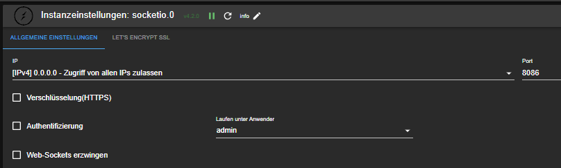

                                  Web Port 8082 und integriert
                                  Socketio auf Port 8086
                                  ws Adapter gestoppt
