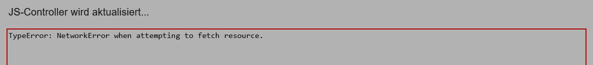

      gerade 4 adapterupdates gemacht (alles latest). bei der gelegenheit wollte ich auch den js-controller von 5.0.8 auf 5.0.11 updaten.
      hat bisher immer geklappt. heute bekomm ich plötzlich:
      wenn ich es auf der konsole probiere nach der anleitung:
