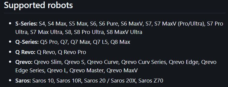

    ich überlege, mir einen Roborock zu holen.
    Genau den QV35S https://www.amazon.de/roborock-Wischfunktion-Anti-Tangle-Bürsten-Schleudermopps-Hindernisvermeidung/dp/B0DSL8QV7Q
    Kann jemand bestätigen, dass dieser in den Adapter eingebunden werden kann? Ich bin mir da unsicher, da ich den genauen Typ in der Übersicht der unterstützten Geräte nicht finden kann...
    Vielen Dank schonmal!

                              wird der S8+ (plus) wirklich nicht unterstützt oder fehlt der nur in der Liste?
                              Was kann man hiermit anfangen:
                              LG
                              copystringC 1 Antwort Letzte Antwort
                              • R Rushmed
                                LG
                                copystringC Offline
                                copystringC Offline
                                copystring
                                #1055
                                @Rushmed Doch, hat einfach nur in der Liste gefehlt. Ist jetzt aber drin.
                                Unterstütze meine Arbeit gerne mit einer Spende über PayPal:
                                https://paypal.me/copystring
