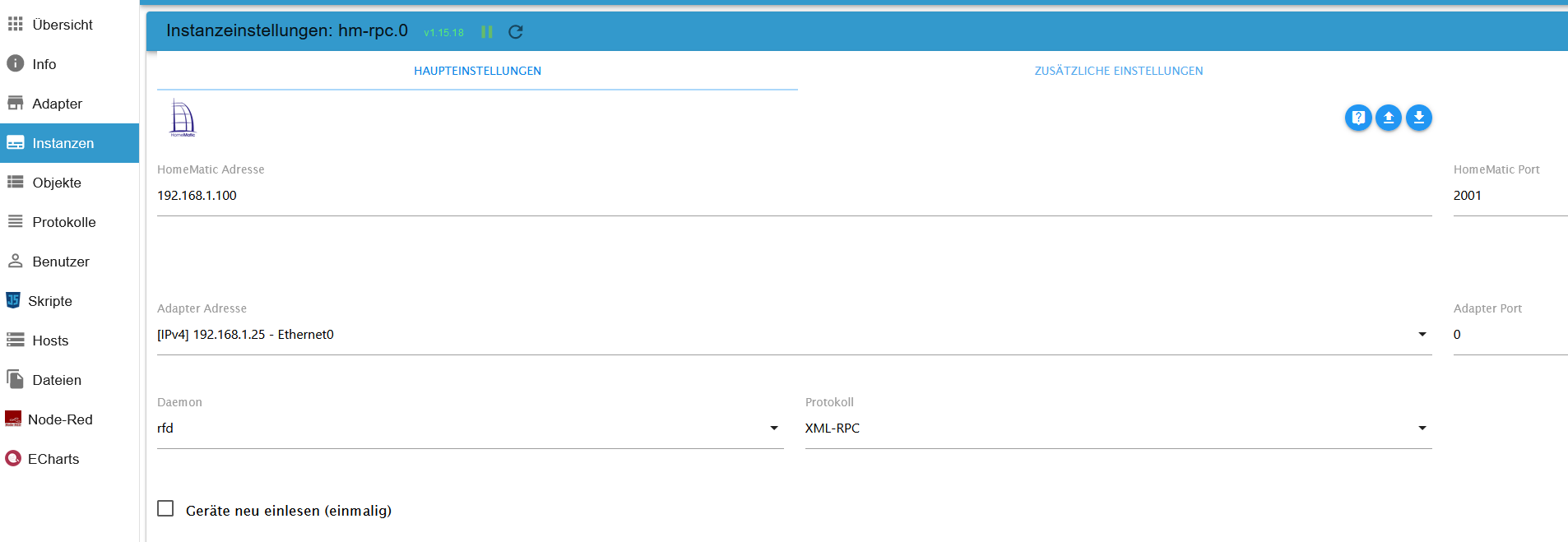

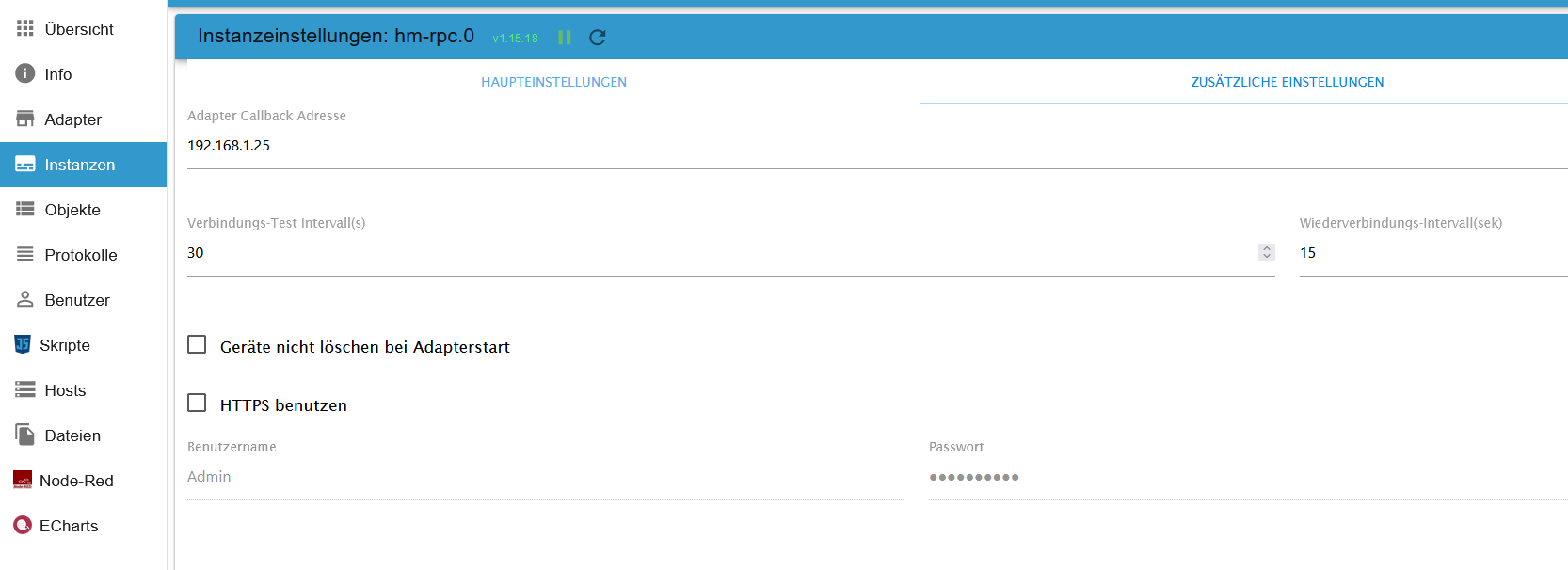

      ich habe schon länger das Problem, dass nach einem IO-Broker Neustart (also Neustart des Betriebssystems) der RPC-Adapter keine Daten von der CCU3 bekommt.
      Erst wenn ich dann manuell den Adapter noch einmal neustarte, geht's wieder.
      Hier mal eine LOG-Datei des Adapters wenn der Server wieder hochgefahren ist und ich noch nichts manuell neu gestartet habe.

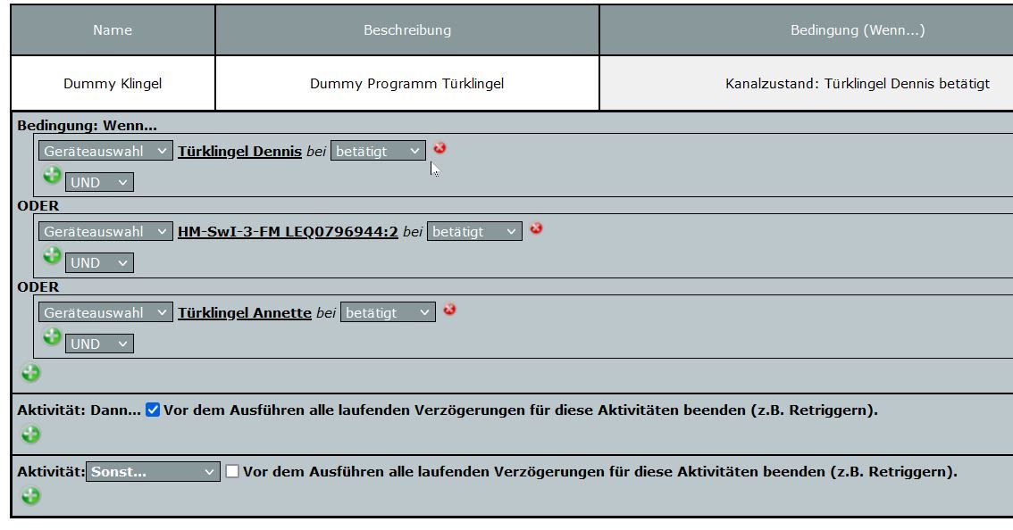

                Da müsstest du mir bitte einmal auf die Sprünge helfen.

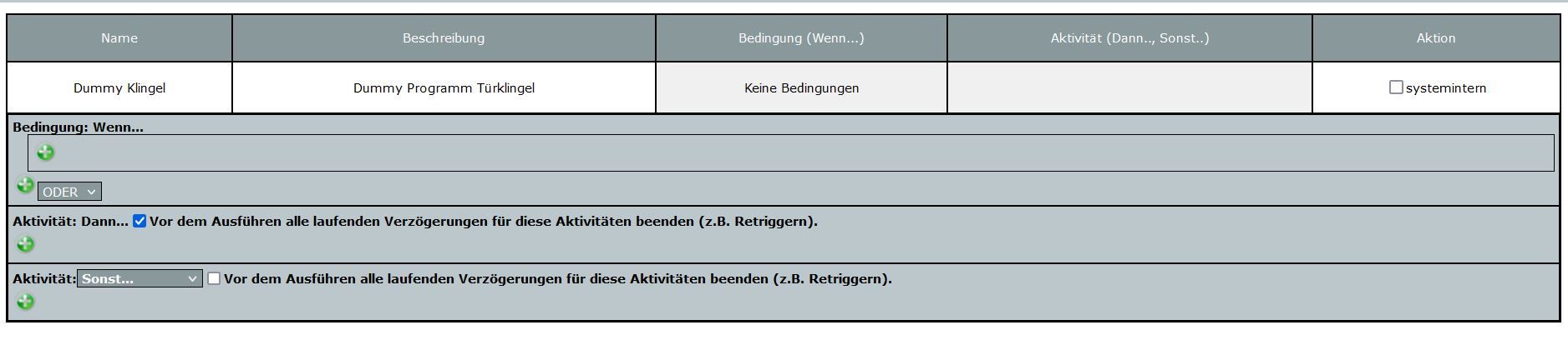

                Dieses "Dummy-Skript" habe ich auch (siehe Screenshot). Die Funktion habe ich aber nie hinterfragt. Ich hatte das irgendwo im Homematic Forum gelesen, dass man das so auf der CCU anlegen soll:
                • Homoran
                  Homoran Global Moderator Administrators @surfer09 last edited by
                  @surfer09 sagte in RPC Adapter Problem nach IO-Broker Neustart:
                  nöö!
                  Da ist dein Taster nicht drin
                  surfer09 1 Reply Last reply Reply Quote 0
                  • surfer09
                    surfer09 @Homoran last edited by
                    @homoran sagte in RPC Adapter Problem nach IO-Broker Neustart:
                    nöö!
                    Das ist mir auch gerade aufgefallen 🙂 Das habe ich schon jahrelang so dort angelegt. Kann mir jemand sagen, wie es aussehen müsste? Ich habe gerade schon gegoogelt. 😐

                      @surfer09
                      wenn
                      taster taste1 short press
                      dann
                      und dann alle zu tastenden short und long press unter wenn hinzufügen

                        @homoran So richtig? Kannst du mir auch den Sinn dafür erklären?

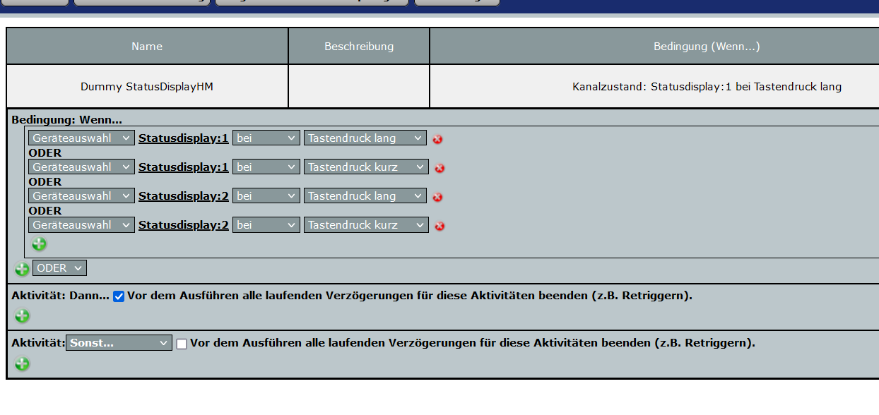

                          Additional information
                          If you use HomeMatic switches or remotes their button states will only be acknowledged by CCU and thus by ioBroker, when you have a running 'dummy' program on the CCU which depends on the related switch or remote.
                          You can use a single dummy program for multiple buttons, by just adding all button states in the if clause connected via or/and operator. The then clause of the program can remain empty. Now your state should be updated on a button press.
                          https://github.com/ioBroker/ioBroker.hm-rpc
                          surfer09 1 Reply Last reply Reply Quote 1
                              So richtig?
                              Du mußt die Tasten angeben .
                              siehe hier am Beispiel meines Display

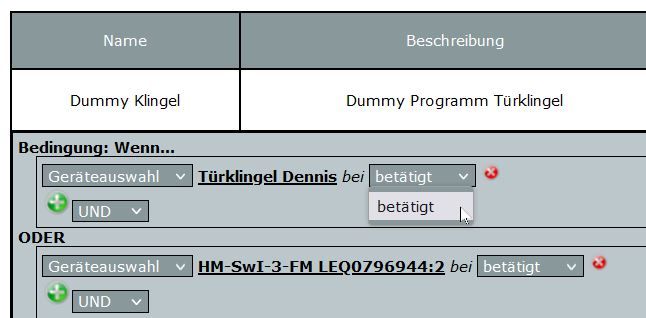

                                @glasfaser Aber ich kann bei der Tasterschnittstelle nur "betätigt" auswählen...
                                Wir sprechen hier von diesem Teil: HM-SwI-3-FM
                                Glasfaser bahnuhr 2 Replies Last reply Reply Quote 0
                                • Glasfaser
                                  Glasfaser @surfer09 last edited by
                                  Ja ist ok , die Auswahl gibt es dort nicht .
                                  PRESS_SHORT/_LONG

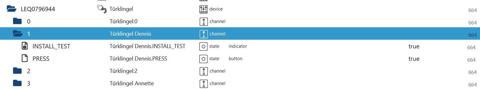

                                    Im Prinzip habe ich ja nur diese beiden Datenpunkte, die aber immer auf "true" bleiben.
                                    Mit dem "PRESS"Datenpunkt würde es auch funktionieren - das habe ich gerade getestet.

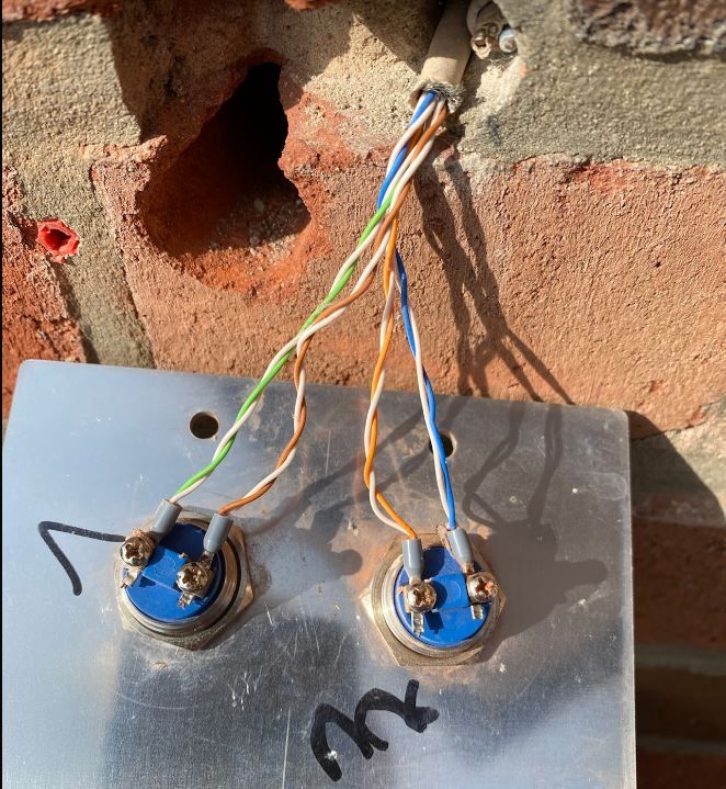

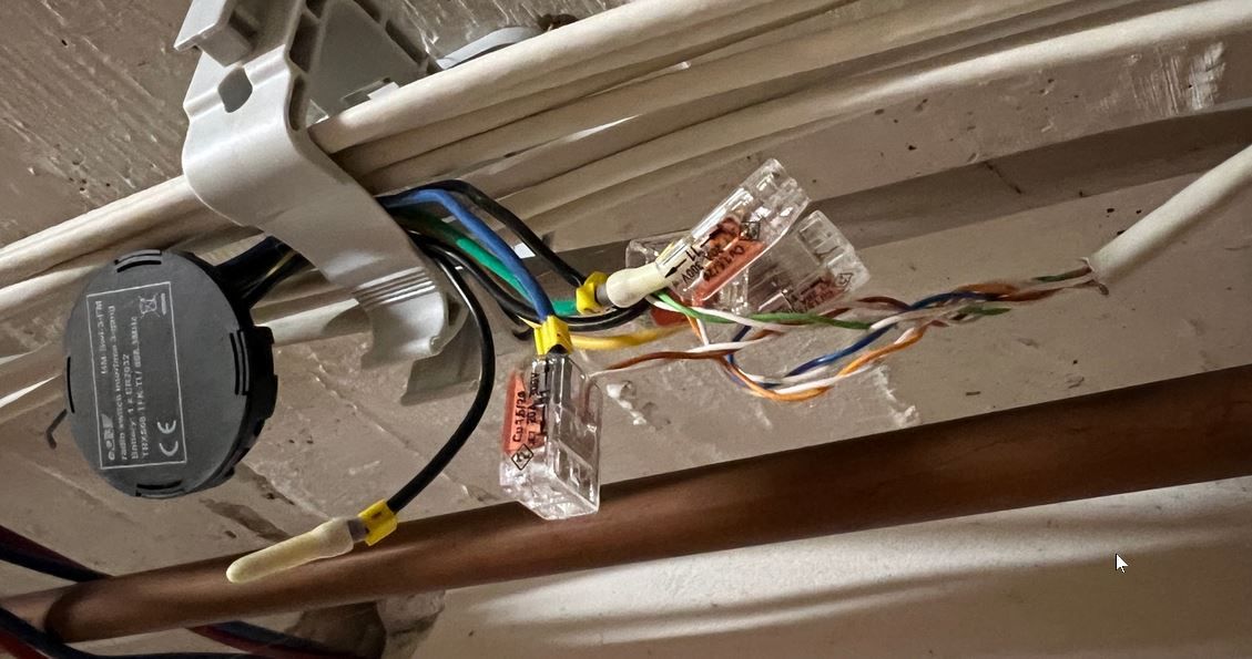

                                          @bahnuhr Die Türklingel hat ja auch Tasterknöpfe und da ist das Ganze mit verdrahtet. Zwischen Türklingeltaster und der Schnittstelle liegt ein Netzwerkkabel.
                                          surfer09 bahnuhr 2 Replies Last reply Reply Quote 0
