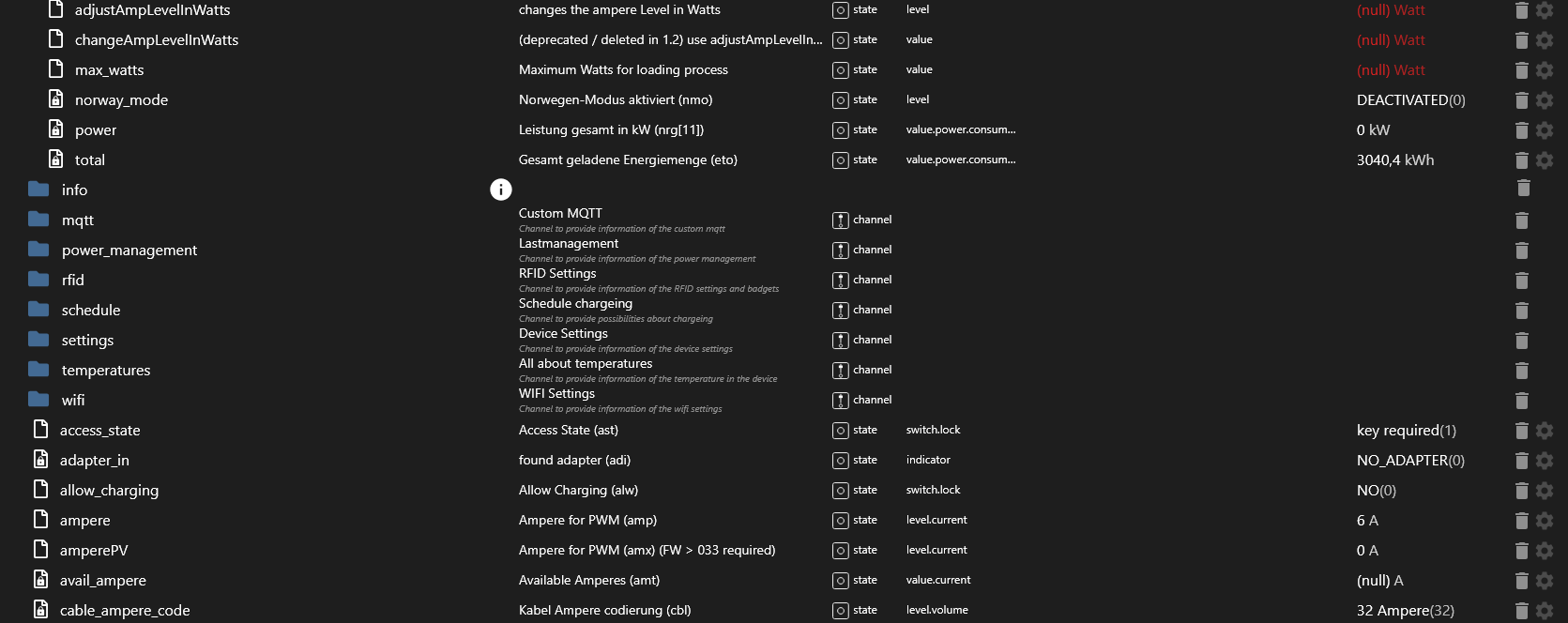

                    @astuermer sagte in go-e Adapter:
                    mir gehst nur darum die aktuelle Ladeleistung auszulesen
                    das sollte "power" sein.
                    probier's aus
                    astuermerA 1 Reply Last reply

                      @homoran sagte in go-e Adapter:
                      probier's aus
                      heute getestet, funktioniert.
                      zeigt somit die aktuelle ladeleistung an. feine sache!

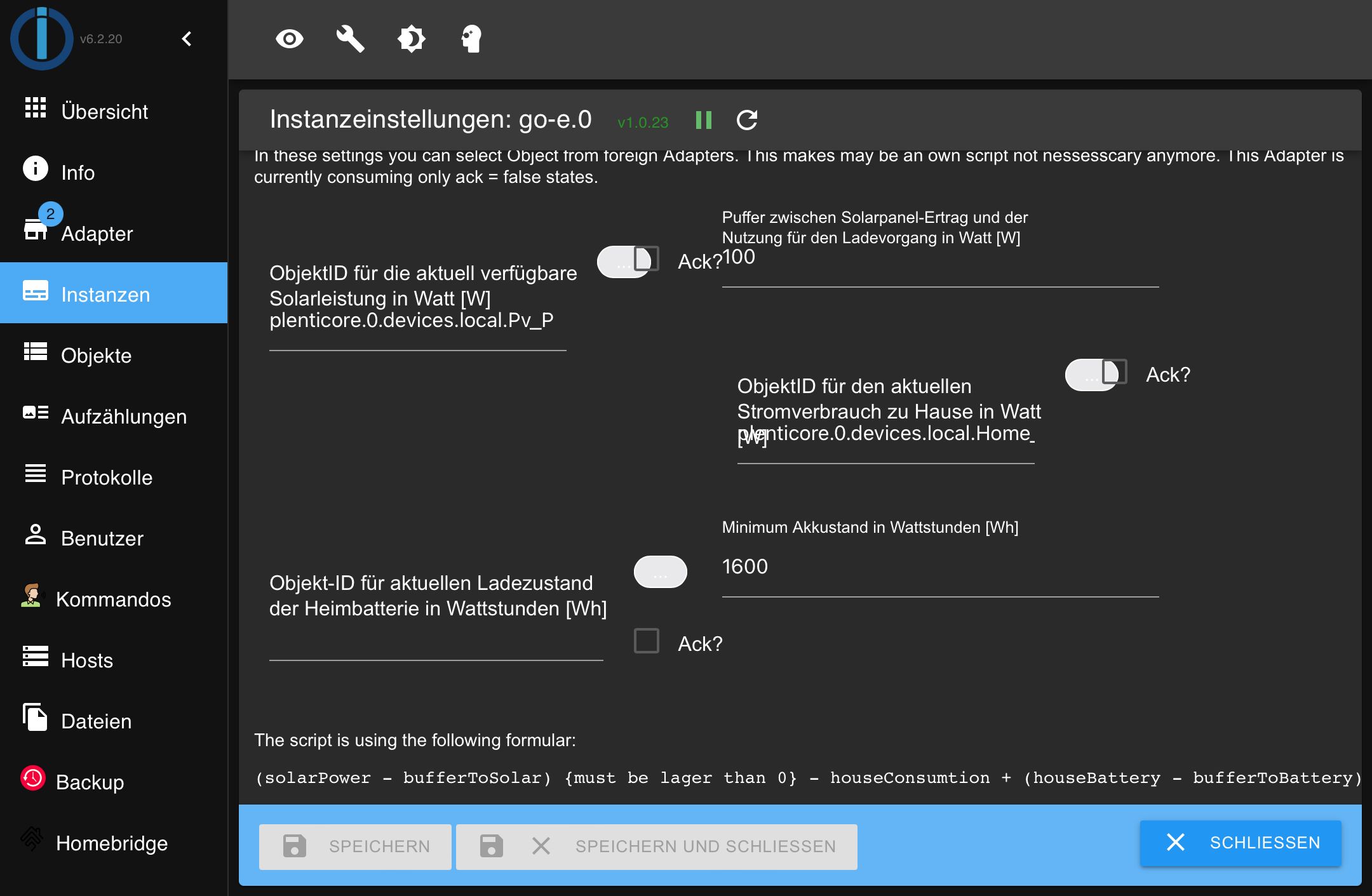

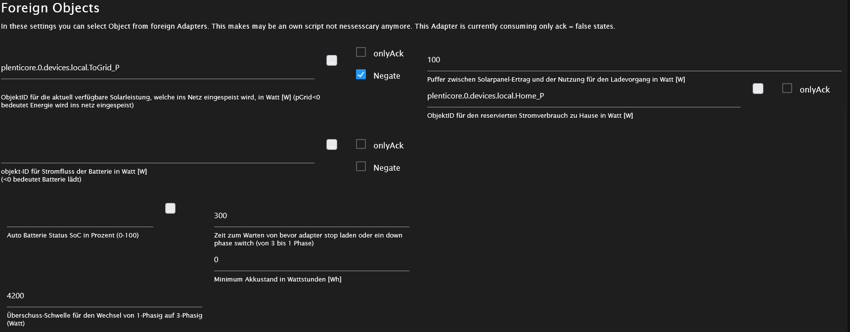

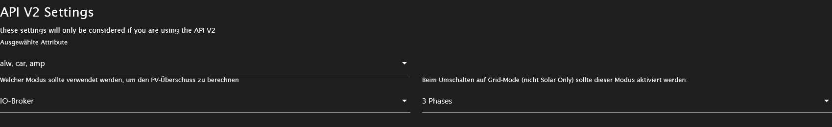

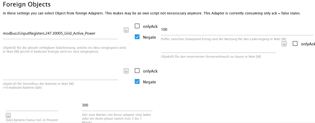

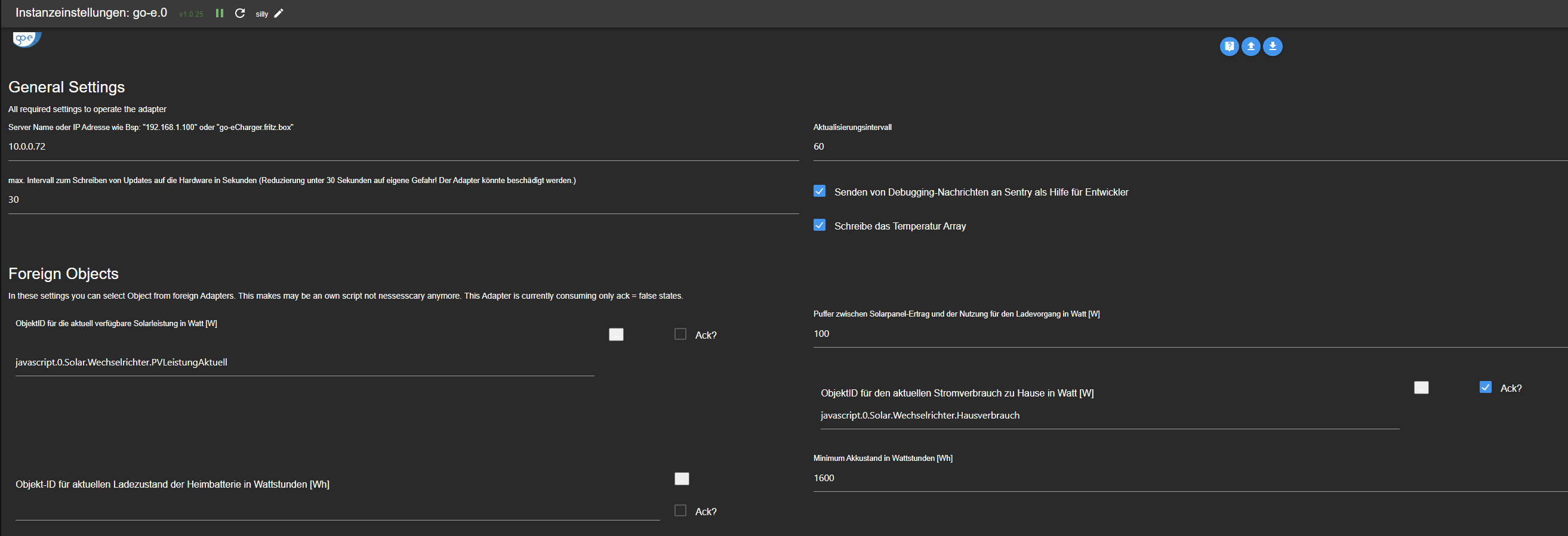

                          ich muss nochmals nach Hilfe betteln. Ich bekomme das Überschussladen ums verrecken nicht zum laufen. Ich checks aber nicht warum.
                          Hier mal wie ich den Adapter konfiguriert habe.
                          ToGrid_P kommt von meinem Plenticore und wird in positiven Watt ausgegeben.
                          Home_P ist der gesamte Hausstromverbrauch (inkl evtl ladender Wallbox)
                          Das interne Skript macht einfach gar nichts. SolarLoadOnly ist true (ack false).
                          API v1 und v2 auch aktiv in der App.
                          Ich werd echt nicht schlau draus. Hirnzellen alle tot offensichtlich.
                          Jemand ne Idee?

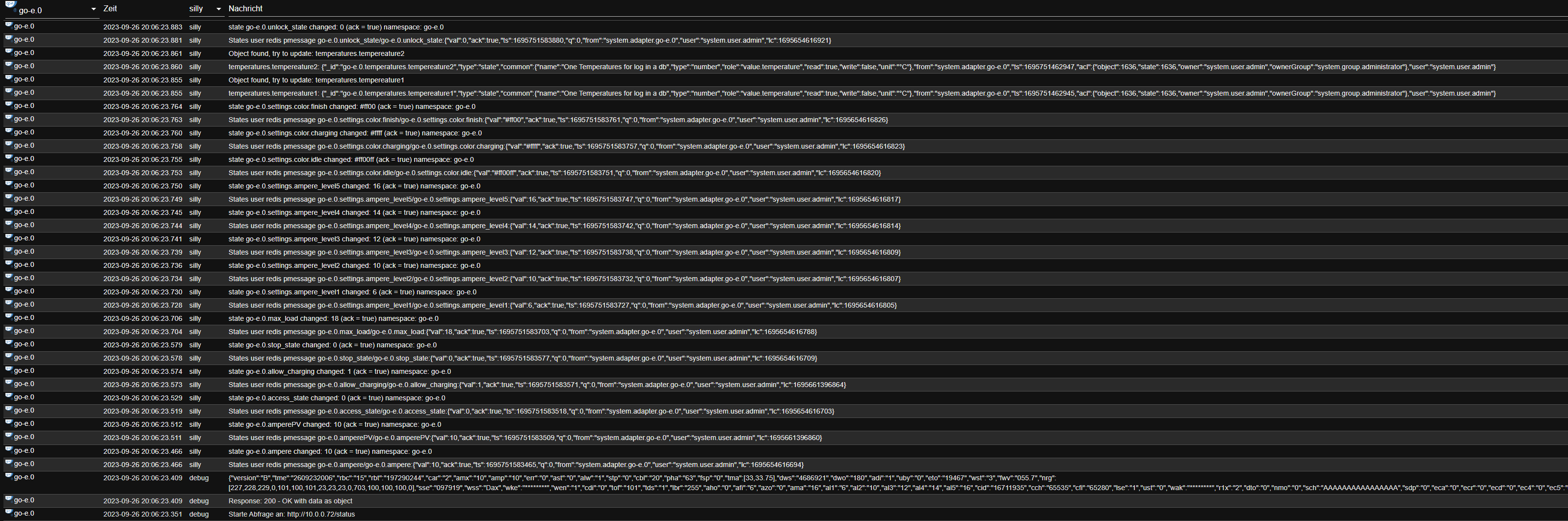

                                  @linguist
                                  Also ich kann zumindest bestätigen, das es ohne Skript und ähnliches bei mir mit der aktuellen Version läuft.
                                  Setz doch mal den log level des Adapters hoch und poste was dabei dann so angezeigt wird. Das hat mir geholfen. Es war eine Variable nicht gesetzt, das musste ich dann letztlich direkt im IOBroker machen und dann hat es funktioniert
                                  C 1 Reply Last reply

                                      bin seit wenigen Tagen jetzt auch E-Auto und Go-e Gemini WB Besitzer.
                                      Sorry, wenn meine Frage(n) schon besprochen wurden, zumindest hab ich das dann nicht gefunden. :blush:
                                      Also, es geht mir um die Realisierung von möglichst Flash- und Schütz-schonendem Überschuss-Laden. Im Moment nutze ich die API V1.
                                      Was prima klappt:
                                      Ich schreibe alle 30 Sekunden meine verfügbare Leistung in go-e.0.energy.max_watts.
                                      Dadurch wird der Ladestrom perfekt angepasst. Hab ich den Sinn dieses States richtig verstanden und ist das OK so?
                                      Was ich jetzt aber außerdem auch noch will:
                                      1. Wenn das Auto an die Box angeschlossen wird, soll das Laden NICHT automatisch starten
                                      2. Das Laden soll nicht an der Box angestoßen werden können, da sie im Freien für alle zugänglich angebracht ist
                                      Ich habe das derzeit so gelöst, dass ich go-e.0.access_state grundsätzlich auf key required stehen habe.
                                      Sobald das Überschussladen gestartet werden soll, setze ich go-e.0.access_state auf Open und go-e.0.allow_charging auf Yes. Zum Unterbrechen des Ladens setze ich go-e.0.allow_charging auf No und wenn das Auto von der Wallbox getrennt wird setze ich wieder go-e.0.access_state auf key required.
                                      Ist das so OK, oder belaste ich damit Flash und/oder die verbauten Schütze unnötig? Gibt es bessere Varianten, wie man das umsetzt?
                                      Edit: Ach ja: Bei Unterdeckung warte ich, ob innerhalb von 10 Minuten dauerhaft zu wenig Leistung da ist. Erst dann pausiere ich. Ein Neustart wird dann frühestens nach 5 Minuten mit ausreichend Leistung gemacht,
                                      1 Reply Last reply
