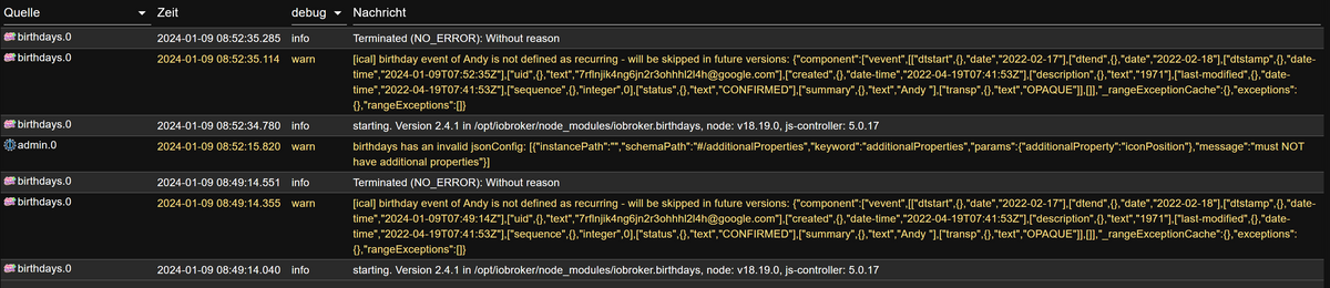

                        @haus-automatisierung
                        Ich bekomme seit kurzem immer Warnmeldungen. Was kann das sein? Im Google Kalender ist alles richtig eingetragen.
                        • B biker1602

                          @biker1602 sagte in Wird beim birthday kein Benutzername benötigt:
                          Sieht nicht so aus. Scheinbar ist der Termin nicht als jährlich wiederholend erstellt worden. Steht ja so in der Meldung.
                          Wahrscheinlich seit Du das Changelog nicht gelesen hast :)

                            @haus-automatisierung said in Wird beim birthday kein Benutzername benötigt:
                            Ich habe jetzt den Geburtstag schon aus dem dem Kalender gelöscht. Die Fehlermeldung ist immer noch da. Adapter gelöscht neu installiert alles das gleiche keine Veränderung.
                              Davon ändert sich ja auch nicht der Kalender :)
                              Mit einem Debug-Log könnte ich sagen was falsch läuft. Ggf. gibts einfach einen weiteren Termin mit dem gleichen Namen (ein Jahr vorher o.ä.)

                                Danke, ich habe es gefunden. Es war ein Eintrag aus 2022 im Kalender, der nicht auf jährliche Wiederholung stand. Den aus 2023 und alle folgende habe ich gelöscht, aber der von 2022 wurde demzufolge nicht gelöscht.
                                Vielen Dank für die Hilfe
                                  Steht ja auch in der Meldung: 2022-02-17
