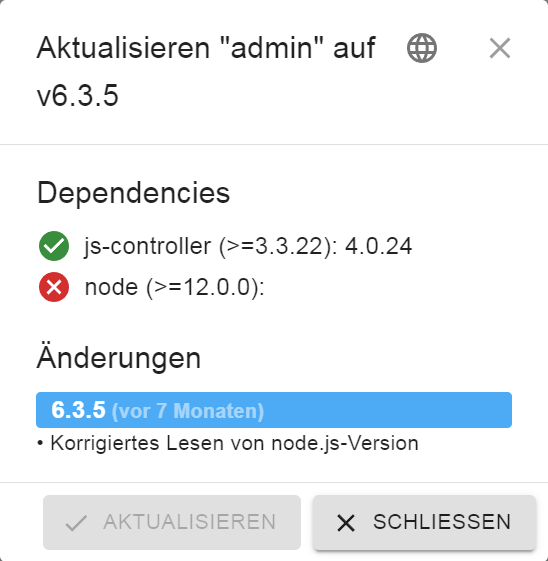

        • M
          MP_Trixi @MP_Trixi last edited by MP_Trixi
          @crunchip
          @thomas-braun

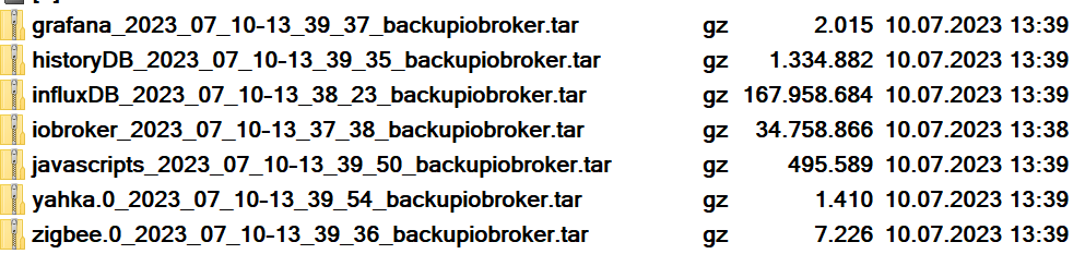

          habe jetzt via backitup den ioBroker Restore angestossen. Interessant ist hierbei: Ich hatte im alten System den admin 6.3.5 drauf. Auch die Neuinstallation hatte den 6.3.5. Durch den Restore hat er nun die Version 6.3.4 installiert:
          ioBroker-Repositories
          live-stable   : http://iobroker.live/repo/sources-dist.json
          Active repo(s): live-stable
          Installed ioBroker-Instances
          Used repository: live-stable
          Adapter    "admin"        : 6.3.5    , installed 6.3.4  [Updatable]
          crunchip 1 Reply Last reply Reply Quote 0
          • crunchip
            crunchip Forum Testing Most Active @MP_Trixi last edited by
            @mp_trixi sagte in Absturz während Repo Update:
            sollte an und für sich gar nicht möglich sein, einziges was mir dazu einfallen würde, falsches backup genutzt, dann sollten aber auch bei andere Adaptern falsche Versionen vorliegen

              ok, komisch. Hab extra nicht das Backup von heute Nacht genommen sondern nochmal eins gemacht, bevor ich den alten heruntergefahren hatte:
              das dann per FTP auf das neue System kopiert (nach /opt/iobroker/backups) und dann in der WebGUI den Restore des iobroker gestartet

                    • M
                      MP_Trixi @crunchip last edited by MP_Trixi
                      @crunchip
                      das ging ewig, scheint aber etwas gebracht zu haben. Danach konnte ich den admin Adapter ohne den Hinweis auf 6.3.5 bringen

                              Jetzt hab ich doch noch einen Fehler beim Restore der historyDB:
                              2023-07-10 22:23:12.207 - error: backitup.0 (2933) [historyDB] Backitup cannot found destination "" for decompress!
                              2023-07-10 22:23:12.209 - error: backitup.0 (2933) [historyDB] History Restore not completed
                              Habe in der backitup Instanz unter History Daten den Pfad /opt/iobroker/iobroker-data/history eingetragen. Dann lief der Restore. Dann war aber das im Pfad (vorher/nachher):

                              • crunchip
                                crunchip Forum Testing Most Active last edited by
                                dein Pfad
                                https://forum.iobroker.net/post/775845
                                    @crunchip
                                    Ja, hab’s oben ergänzt. Hab auch grad gesehen, dass das historyDB Backupfile nur 1,3 MB hat. Glaube das war im alten System schon falsch. Muss da mal schauen. Im Prinzip müsste ich doch den Pfad dann direkt rüber kopieren können oder muss das via Backup laufen weil da noch mehr passiert?
