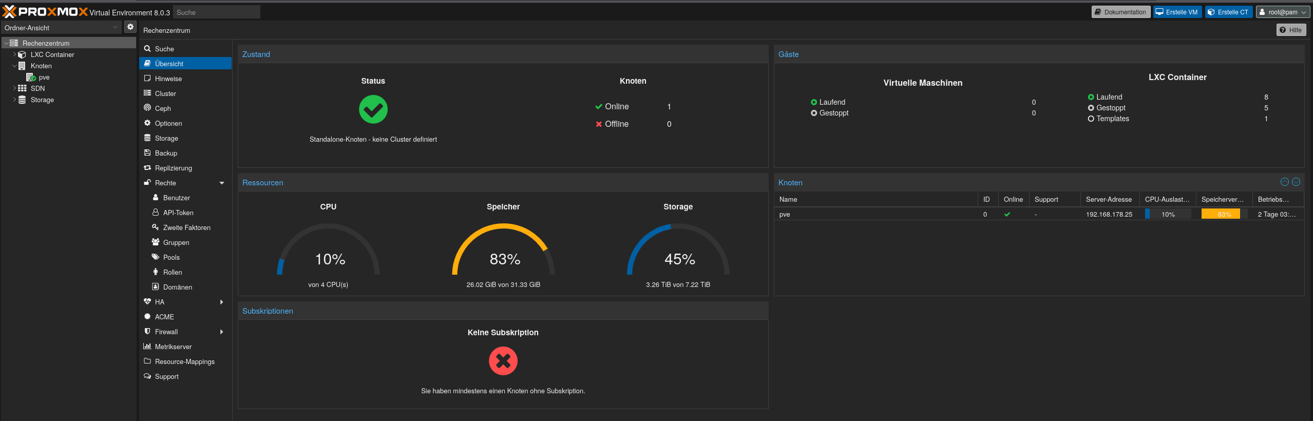

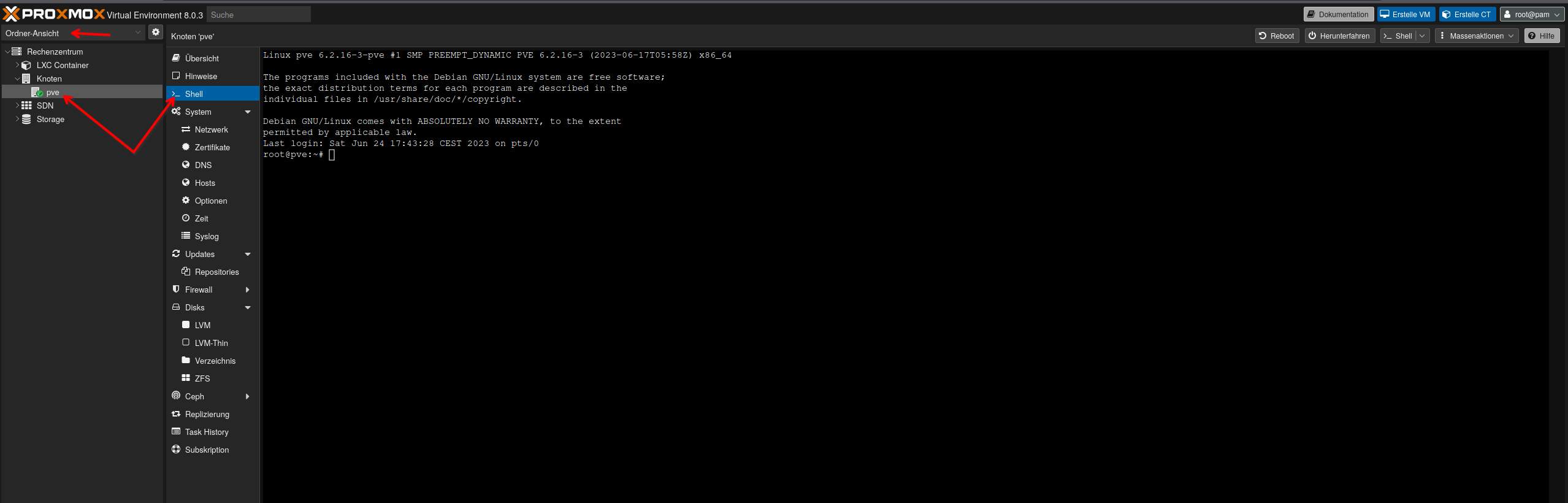

                    Wir melden uns an unserem Proxmox Server an, das kann entweder über die WEB-GUI oder über ssh/putty sein
                    System aktualisieren
