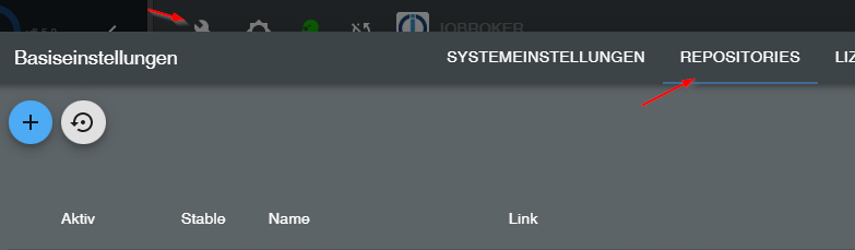

                @sven-muthke dein repo umstellen auf stable

                  @sven-muthke sagte in VIS nicht mehr erreichbar:
                  ich habe leider keine ahnung wie ich zum betatester geworden bin
                  Natürlich weisst Du das... Du hast Dein Repository auf BETA umgestellt und immer fleissig die updates der Adapter gemacht. Von alleine kommt das nicht :)
                  Geh erstmal auf STABLE zurück !
