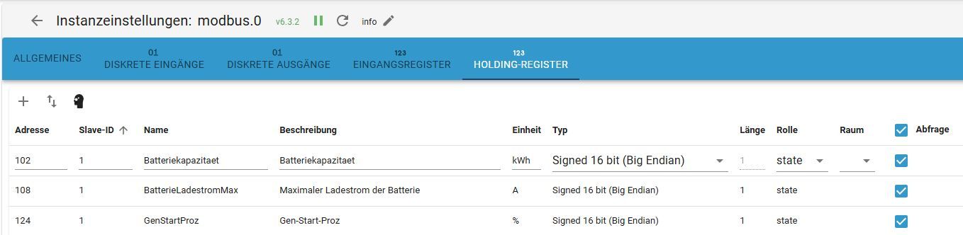

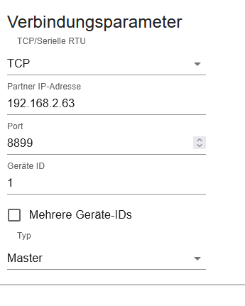

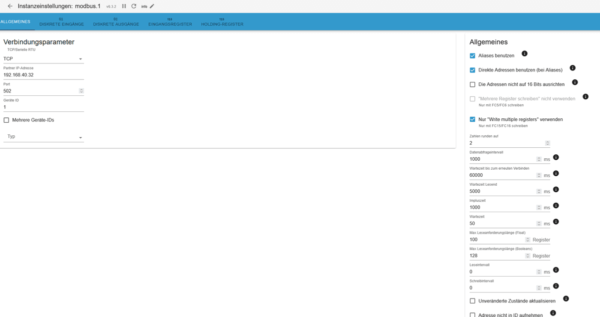

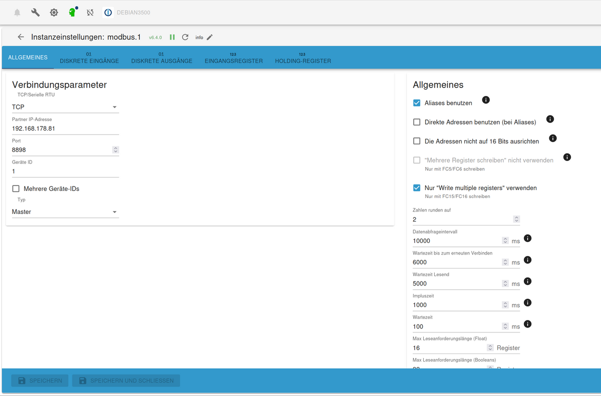

            Auch die Abfrage per Waveshare RS485 -> ETH funktioniert weiterhin nicht.
            Inzwischen habe ich folgende Einstellungen:
            und folgende Fehlermeldung:
            ... ich bin leider ziemlich frustriert .... :(
            ioBroker auf QNAP TVS-473
            Visu und Logiken mit node-red
            Anbindung an KNX per openKNX
            • A ak68
              #270
              @ak68
              Schalt mal RTU over TCP um.
                @ak68

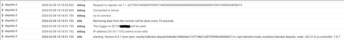

                                Abruf funktioniert, nur WO "landen" die von IOB empfangenen Daten ?
                                Sollte nicht unter /deyeidc/0/info ein extra Verzeichnis angelegt werden ?
                                Offensichtlich sehe ich den Wald vor lauter Bäumen nicht :)

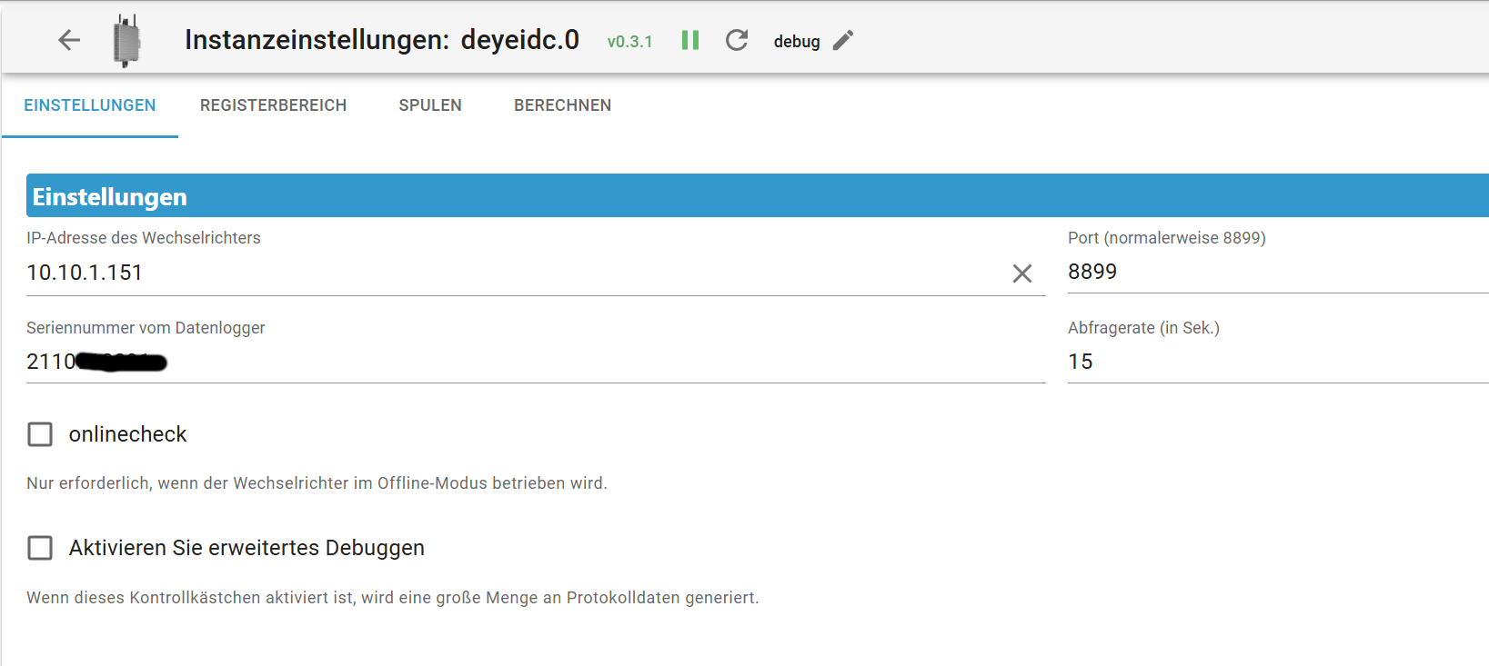

                                    @ak68

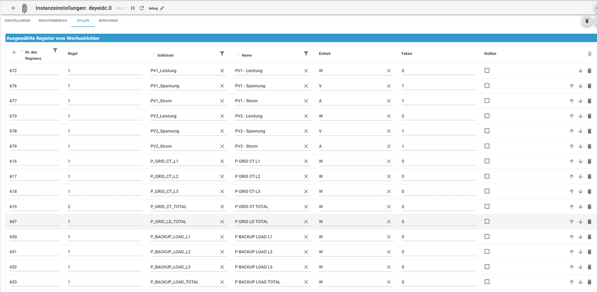

                                    Zeig mal die Registereinstellungen etc. aus dem Cloudfreien Adapter.
                                    A 1 Antwort Letzte Antwort
                                    • haselchenH haselchen
                                      @ak68
                                      A Offline
                                      A Offline
                                      ak68
                                      schrieb am zuletzt editiert von ak68

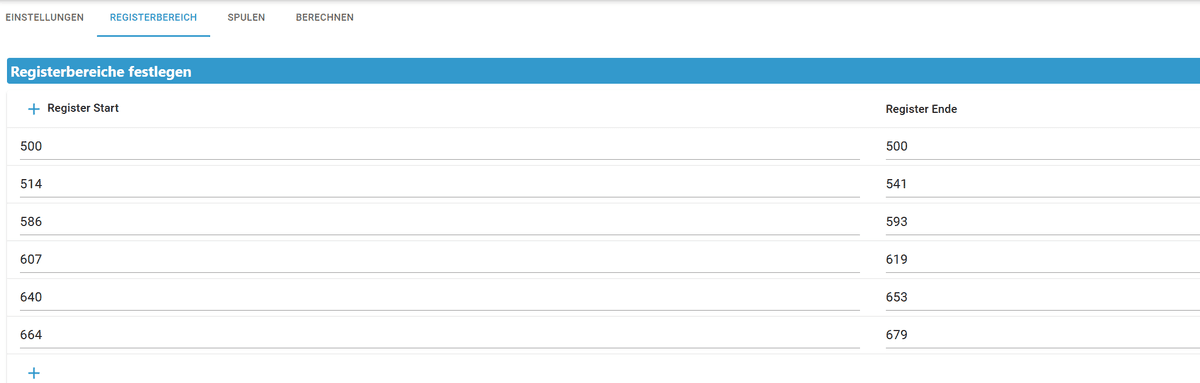

                                      #282
                                      @haselchen sagte in Deye Wechselrichter Modbus Register beschreiben:
                                      @ak68
                                      Ich habe einen SUN-12K-SG04LP3-EU !

                                        #283
                                        @ak68
                                        Kontrolliere ich gleich .
                                        Zeig mal noch die erste Seite mit den Einstellungen .
                                        Edit:
                                        Die Einstellungen sollten passen, so sieht das auch bei mir aus.
                                        Ist die 10.10.1.151 Deine IP Range im Netzwerk?
                                        Normalerweise ist die IP aus dem Router mit 192.168..... ?
                                          @ak68
                                          Hab´s oben ergänzt :)
