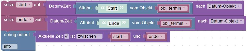

      Versuche es mal so:

        Ich würde halt mit Stringvergleichen der Uhrzeit arbeiten, da Dich das Datum selbst nicht interessiert.

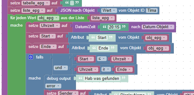

        • David G.
          David G. @paul53 last edited by

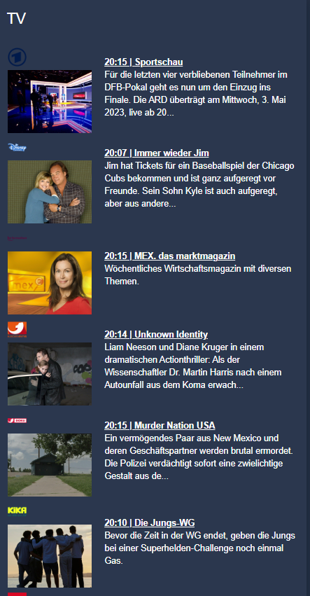

          Da kommt immer bis auf einmal false bei raus. Abgerufen wird das TV Programm von 7 Tagen und 14 Sendern.
          Möchte es aber den ganzen Tag abfragen können.
          Was kommt heute Abend um viertel nach 8.
          Homoran paul53 2 Replies Last reply Reply Quote 0
          • David G.
            David G. @mickym last edited by David G.
            @mickym
            Mache es auf die Art, da ich später noch die Abfrage für morgen und übermorgen machen möchte. Dann kann ich da einfach die entsprechenden ms drauf rechnen.

              • David G.
                David G. @Homoran last edited by David G.
                @homoran sagte in Falls Zeit zwischen xx und xx:
                klar, da läuft nur eins zur Zeit, oder?
                Ne, theoretisch könnte da auf 14 Sendern was laufen
                das ist aber ganz eine andere Aufgabe.
                Im Moment wird geprüft was jetzt läuft.

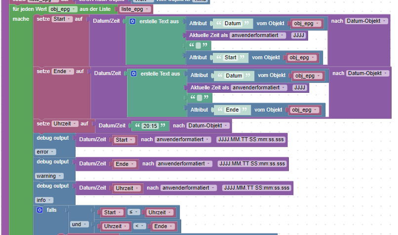

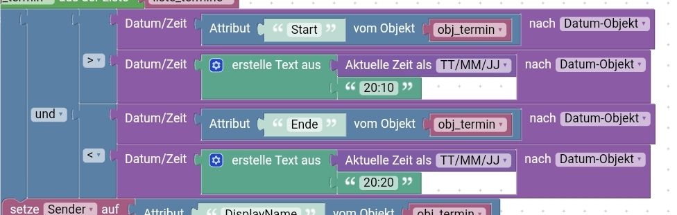

                In meinen Screenshot versuche ich zu prüfen was um 20:15 (+/- manchmal fangen die Sachen ja was früher oder später an) läuft indem ich prüfe ob es 5 min vorher anfängt später endet. Edit beim später enden liegt glaube mein Fehler
                EDIT
                Hatte einen Logigfehler.
                Muss natürlich prüfen ob Start nach 20:10 und vor 20:20 liegt.
                Klappt aber auch so nicht ^^

                  • David G.
                    Das Z?
                    Kommt leider so aus der XML die ich verarbeite....
                    Das habe ich gesehen. Das Zeitzonen"zeug" ist nicht so meins.
                    Reicht es beim konvertieren vom XML zu json das Z zu entfernen (da bräuchte ich Hilfe..) ?
                    • Homoran
                      Homoran Global Moderator Administrators @David G. last edited by
                      @david-g sagte in Falls Zeit zwischen xx und xx:
                      nein. die Uhrzeit is UTC (=Zulu Zeit, wegrn des Z) und müsste in unsere Zeitzone und Sommerý/Winterzeit umgerechnet werden.

                      • David G.
                        Ach wie doof.
                        Jetzt wird es ja richtig kompliziert.
                        Hab auch grad mal geschaut. Diese Sendung fängt um 20:15 unserer Zeit an:
                            "Sender": "Vox",
                            "Start": "2023-05-02T18:15:00.000Z",
                            "Ende": "2023-05-02T20:15:00.000Z",
                            "Beschreibung": "Johannes Oerding führt bereits zum dritten Mal als Gastgeber durch die Abende. Außerdem kehren Stefanie Kloß, LEA, Clueso und Nico Santos zurück auf das \"Sing meinen Song\"-Sofa. Montez sowie Alli Neumann geben ihr Debut beim Tauschkonzert.",
                            "Bild": "http://ngiss.t-online.de/sweetprogrammanager/media/gracenote/2/4/p24528671_e_h9_aa.jpg",
                            "Titel": "Sing meinen Song - Das Tauschkonzert",
                            "ChannelIcon": "https://static.epg.best/de/Vox.de.png",
                            "DisplayName": "VOX DE"

                          • David G.
                            Habe grad im Thread wo wir das Script zum pharsen der XML entwickelt haben mal gefragt ob man die Umrechnung ggf dort eingebaut bekommt (mit 2 anderen Kleinigkeiten ^^).
                            https://forum.iobroker.net/topic/65008/js-funktion-in-blockly-erweitern/29?_=1683056348575
                            • paul53
                              paul53 @David G. last edited by paul53

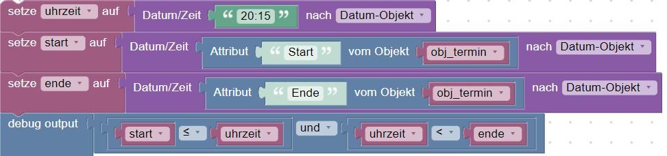

                              @david-g sagte: Was kommt heute Abend um viertel nach 8.
                              Also nicht mit aktueller Uhrzeit, sondern mit vorgegebener Uhrzeit heute?
                              Das "Z" steht übrigens für "Zero offset".
                              David G. 2 Replies Last reply Reply Quote 0
                              • David G.
                                So scheint garnichts ausgefiltert zu werden.
                                (zudem fällt es dort schwer, noch 1 oder 2 Tage aufzuaddieren).
                                • Homoran
                                  heute 20:15 ist ja auch vorbei
                                  wieso?
                                  David G. 1 Reply Last reply Reply Quote 0
                                  • paul53
                                    @david-g
                                    Mein Test hat mit dem Objekt aus diesem Beitrag funktioniert.

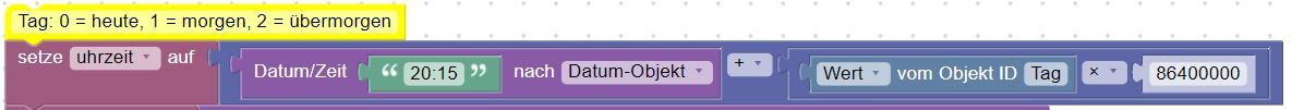

                                    Wenn es nicht nur die Sendungen von heute sein sollen, muss ein Datum mitgegeben werden. Es darf aber nicht im Format "TT/MM/JJ" sein, da das falsch interpretiert wird, sondern es muss im Format "JJJJ/MM/TT" sein.
                                    Alternativ kann man für morgen auch 86400000 ms auf die Uhrzeit addieren. Das funktioniert auch problemlos über Monatsgrenzen.
                                    • David G.
                                      Ich sehe im Bild nichts wo ein Tag angegeben wird.
                                      Oder holt er sich diesen bei der Konvertierung nach dem Datum-ObjectID?
                                      Auch nichts zum aufaddieren.
                                      @paul53 sagte in Falls Zeit zwischen xx und xx:
                                      Das teste ich morgen nochmal.
                                      • Homoran
                                        Homoran Global Moderator Administrators @paul53 last edited by Homoran
                                        @paul53 sagte:
                                        ich gehe davon aus, dass @David-G live das EPG ausliest.
                                        kann man nicht für jeden Tag in der Zukunf 86.400.000 zu der Variable uhrzeit addieren?
                                        EDIT:
                                        @paul53 da hast du noch editiert 🙂
                                        • paul53
                                          @david-g sagte: Ich sehe im Bild nichts wo ein Tag angegeben wird.
                                          Wenn kein Datum angegeben ist, wird automatisch das heutige Datum verwendet.
                                          • David G.
                                            Habe das epg für eine ganze Woche beschränkt auf 14 Sender, sonst ist die json viieelll zu riesig.
