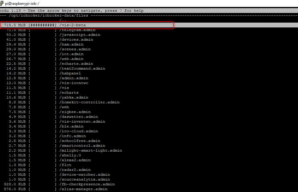

        @codierknecht sorry, hatte so nicht an den zusammenhang gedacht. wie kann ich am besten die daten löschen, die nach dem adapterdelete noch da sind?
        Einfach den Ordner "vis-2-beta" rekursiv löschen? Die Views/Projekt brauch ich eh nicht

                          • Codierknecht
                            Codierknecht Developer Most Active @tklein last edited by
                            @tklein sagte in Backuperstellungproblem --> JavaScript heap out of memory:
                            Wenn Du die Vis eh nicht brauchst, kannst Du ja (theoretisch) problemlos das Verzeichnis iobroker/node_modules/iobroker.vis löschen.
                            Das sollte aber eigentlich beim Deinstallieren des Adapters automatisch passieren.
                            Ebenso iobroker/iobroker-data/files/vis.0.
                            Oder wie auch immer die Verzeichnisse bei Vis2 so heißen ...
                            Der Objektbaum ist schon sauber?

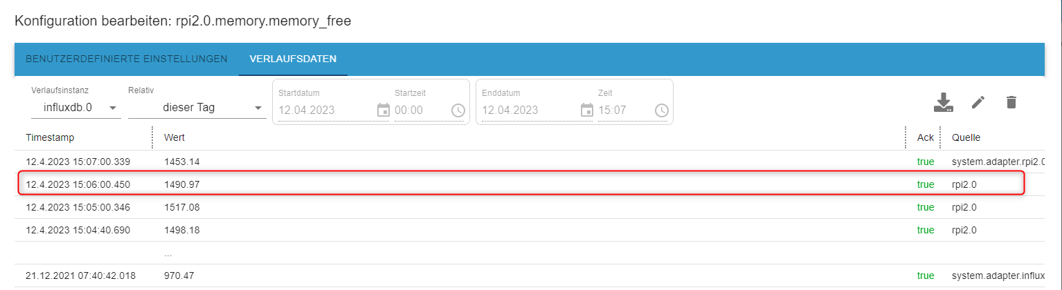

                                        Mittlerweile glaube ich, dass es nix dem dem "gobalen" Arbeitsspeicher zu tun hat:
                                        7127	2023-04-12 15:06:27.418	error	[iobroker/clean] Backup files not deleted from /opt/iobroker/backups because some errors.
                                        7127	2023-04-12 15:06:22.348	error	[iobroker/dropbox] Dropbox: File "/opt/iobroker/backups/iobroker_2023_04_12-15_05_43_Backup iobroker_backupiobroker.tar.gz" not found
                                        7127	2023-04-12 15:06:14.757	error	[iobroker/iobroker] FATAL ERROR: CALL_AND_RETRY_LAST Allocation failed - JavaScript heap out of memory
                                        7127	2023-04-12 15:06:14.755	error	[iobroker/iobroker] <--- JS stacktrace --->
                                        7127	2023-04-12 15:06:14.754	error	[iobroker/iobroker] [5551:0x4b90e88] 31437 ms: Mark-sweep (reduce) 600.2 (615.6) -> 600.2 (604.9) MB, 261.6 / 0.0 ms (+ 0.0 ms in 0 steps since start of marking, biggest step 0.0 ms, walltime since start of marking 2445 ms) (average mu = 0.932, current mu = 0.894) last r[5551:0x4b90e88] 31608 ms: Mark-sweep (reduce) 600.2 (604.9) -> 600.1 (604.9) MB, 170.9 / 0.0 ms (average mu = 0.889, current mu = 0.000) last resort GC in old space requested
                                        7127	2023-04-12 15:06:14.752	error	[iobroker/iobroker] <--- Last few GCs --->
                                        Laut RPI-Adapter war zum entsprechenen Zeitpunkt ca. 1.5 GB frei:
                                        Evtl. ein Issue auf Github aufmachen oder kennt jemdand den Entwickler und kann ihn hier mentionen?
