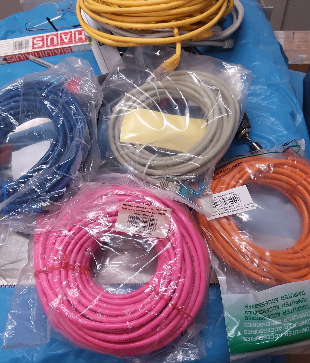

            Ein twisted pair eines Eth Kabels hat 100 Ohm Wellenwiderstand und passt gut. Bei 9600 Bd habe ich auch die billige Pollin Telefonleitung ohne Probleme im Einsatz mit 20m Länge. Das sollte nicht so kritisch sein. Beim SDM-Zähler nutze ich für ein paar Meter auch 230V leichte Schlauchleitung 2* 0,5mm²und geht auch.

              @klassisch ja, so hab ich es gehofft. Deswegen hatte ich auch das Cat6 Kabel für die 7.5m genommen.

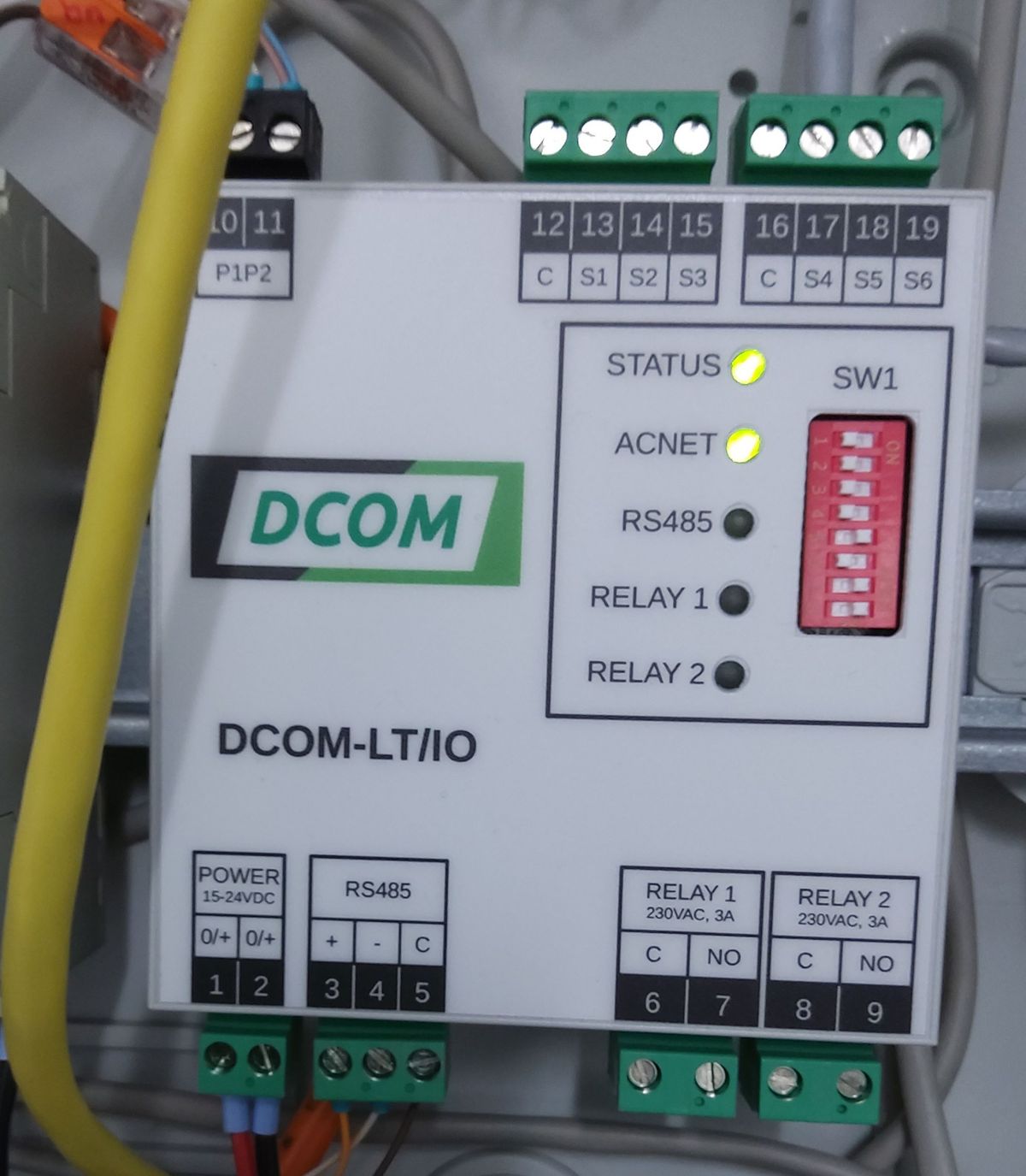

              Status:
              Umbau und Rückbau abgeschlossen. Hatte keinen Unterschied gemacht.

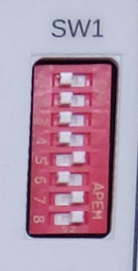

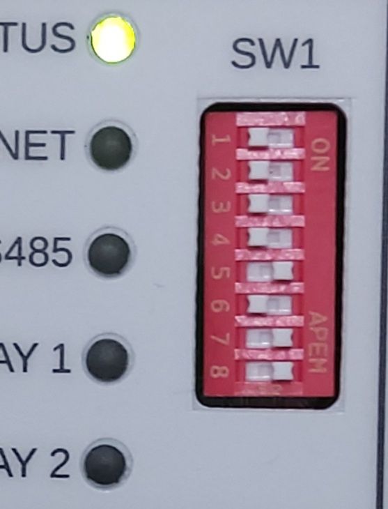

              Das Mäuseklavier hatte ich zu Unrecht beschuldigt. Anscheinend muss man den DCOM nach einem Fehler stromlos machen. Erst danach hatte er sich jedesmal mit der Instanz .2 erfolgreich verbunden.
              Muss dann wohl einen weiteren Konverter besorgen.
                So ein Gelumpe um 500 EUR! Da braucht es noch eine alte, billige Shelly plug, damit man das Ding bei Bedarf resetten kann.

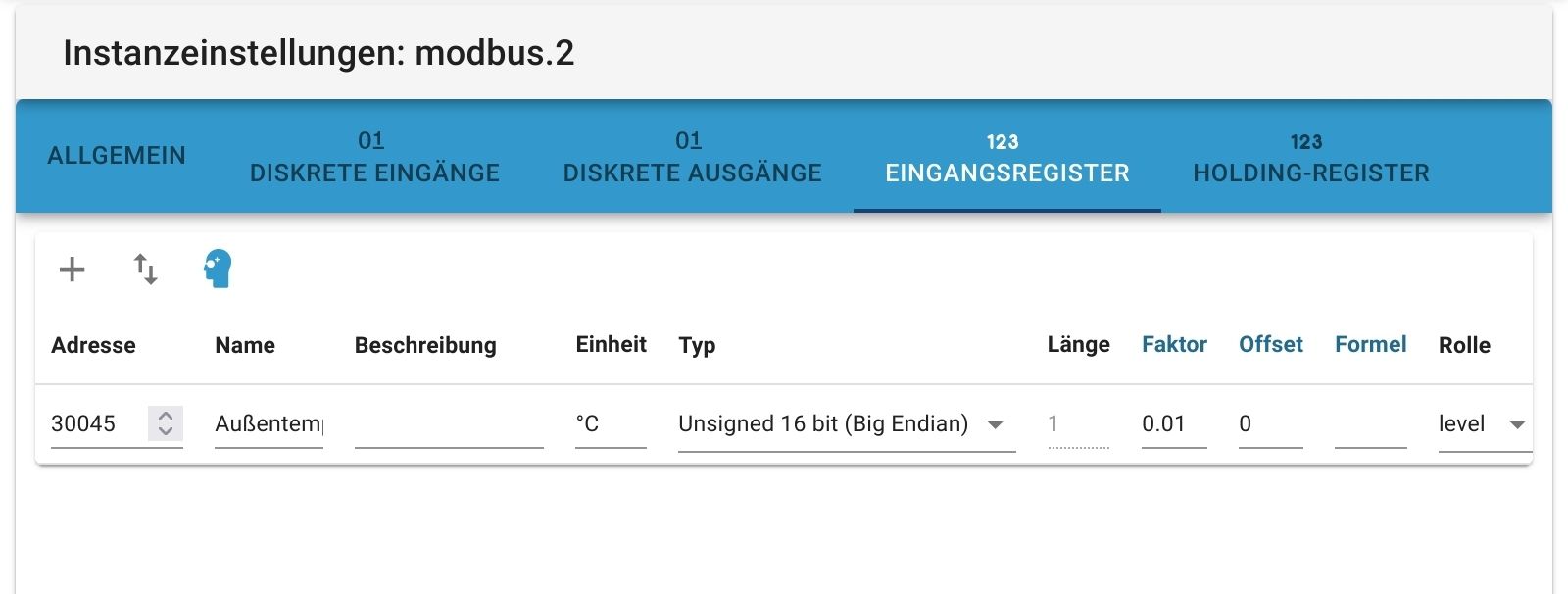

                            So!

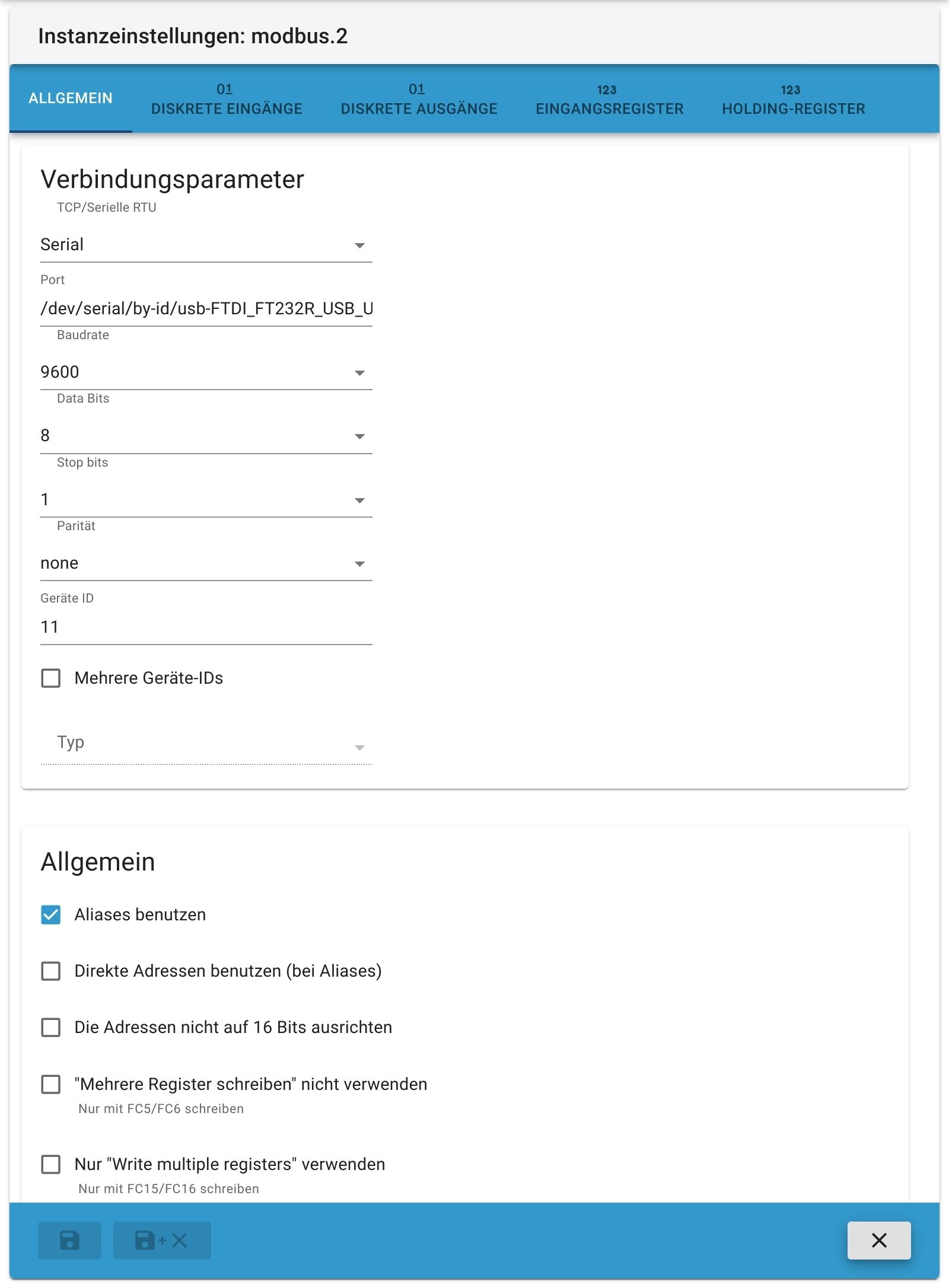

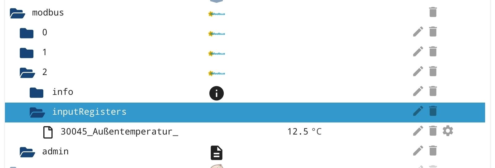

                            Die neuen Konverter sind gekommen und der große ist am modbus.2 konfiguriert!
                            lediglich ein Wert kommt nicht, Das Register kann aber auch für etwas nicht vorhandenes sein.

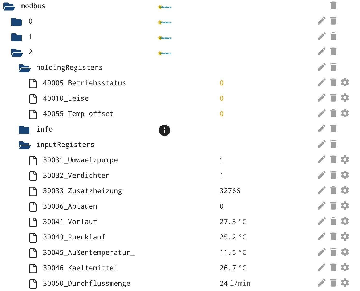

                              @homoran Sieht doch richtig gut aus! Klasse. Dann hat man diese Daikin-Box jetzt auch im Griff. Schade, daß sich das Ding nicht mit den SDM verträgt. Aber es ist, wie es ist.
                              Läßt sich der Daikin damit auch ansteuern oder beeinflussen? Abhängig vom PV Überschuß z.B.?
                              • K klassisch
                                #80
                                @klassisch sagte in [gelöst] Modbus Gerät (Daikin DCOM) will nicht:
                                soll er.
                                Habe die notwendigen Holdingregister schon drin:
                                Temperaturkurve verschieben (bei Sonne 2° höher, nachts 2° kälter)
                                Oder ganz aus
                                oder nachts auf Flüstermodus
                                Hab aber noch nichts probiert!

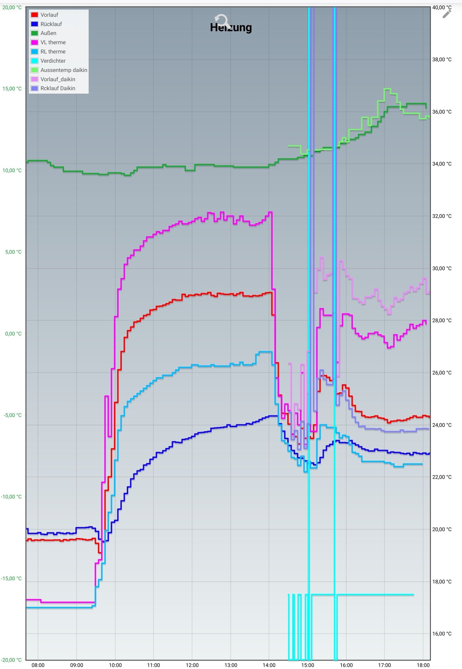

                                Wir waren jetzt eine Woche ohne Heizung, jetzt muss die erst mal hochheizen.
                                Das hat sie zwar Freitag Nachmittag schon mal gemacht, dann aber erst die ganze Nacht im 5-10 Minutentakt getaktet. Ist nicht gut für den Kompressor. Danach hatte sie mehrfach nur mit dem Heizstab geheizt, zuletzt sogar eine Stunde. Da hab ich sie wieder angestellt.
                                heute hat mir der Installateur den Daikin Kundendienst vorbeigeschickt. Der hat einiges umgebaut und umprogrammiert.
                                scheint nach etwas weiterem Feintuning jetzt rund zu laufen.
                                  Oder ganz aus

                                    mal auf die Schnelle am Tablet gebastelt:
                                    und noch nix beschriftet:
                                    links: Außentemperatur (rot) und Ausblastemperatur der Ausseneinheit (blau)
                                    Mitte: Vorlauf, Rücklauf der Inneneinheit (rot, blau), Temperatur der Kälteleitung (rosa)
                                    rechts: Fussbodenkreislauf Rohranlegefühler Vorlauf/Rücklauf (rot blau)
                                    und eine erste Laufzeitkontrolle
                                    seit heute Mittag mit den DCOM Werten.
                                    die Spikes sind Reboots. Der zweite war nicht von mir.
                                    K 1 Antwort Letzte Antwort
