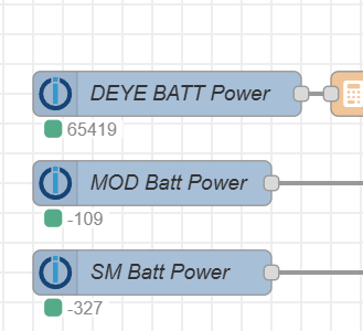

                              Ich kann jetzt mit der JSON von Haslechen (fast) alle Daten per Deyeidc abfragen, außer die aktuelle Batterieladung,
                              hier sind alle Werte > 65000 ??? Auch ein Dezimalfehler scheidet aus !
                              Die Abfrage per Modbus (MOD zum Vergleich) liefert korrekte Daten, die Solarman-Daten (SM) sind Zeitverzögert, aber auch korrekt.
                              Hier die Register-Einträge (Deyeidc):
                              Register (Modbus):
                              Auch eine Änderung des Registers 590 -> 591 im Deyeidc bringt identische Werte :(
                              WER von Euch kann die Batterie-Ladung mit dem Deyeidc korrekt empfangen und ggf. mit welcher Registeradresse ?

                                @ak68
                                Deine Regel ist wohl nicht richtig.
                                Gib mal das ein
                                Und bei berechnen (letzte Karteikarte)
                                gibste das ein
                                Dann sollte DAS rauskommen:
                                1 Reply Last reply
                                • A Offline
                                  A Offline
                                  ak68
                                  wrote on last edited by
                                  #1216
                                  Die "2" bei Regel ist wohl das Entscheidende, jetzt erhalte ich realistische Werte ! :)
