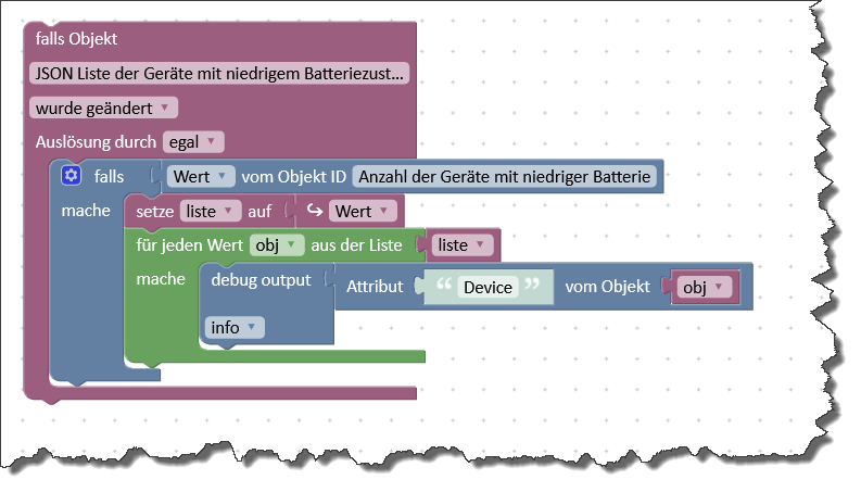

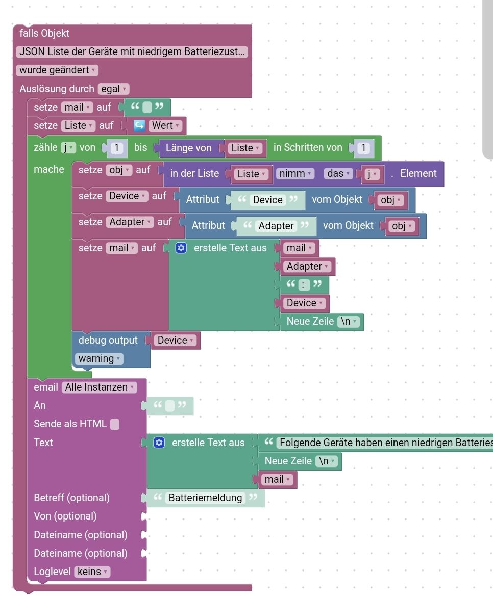

    ich habe für einen User im Forum folgendes Skript erstellt:

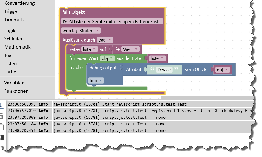

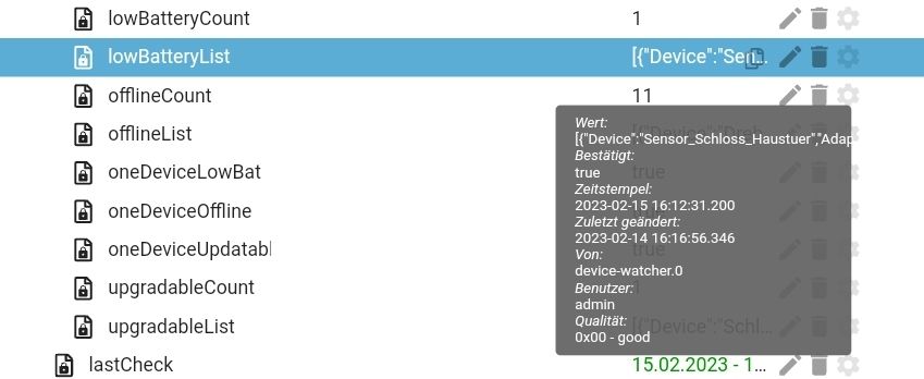

    Komischerweise löst es bei mir alle 10 Sekunden aus (Aktualisierungsintervall vom Device-Watcher Adapter).
    Wenn ich mir jedoch unter den Objekten anschaue, wann der Datenpunkt zuletzt geändert wurde, sehe ich, dass dies gestern geschehen ist.
    Woran kann das liegen? Habe ich noch nie beobachtet sowas.

                    @codierknecht man sieht schon am Zeitstempel ‚zuletzt geändert‘ das sich da inhaltlich nichts geändert hat sondern nur aktualisiert wurde. Daher sollte der trigger garnicht auslösen. Wäre interessant zu wissen ob es auch bei anderen Datenpunkten der Fall ist oder nur hier. Habt ihr mal den Export blockly für mich damit ich auch mal testen kann?

                      @ciddi89
                        <variables>
                          <variable id="bhZlx3!hSc?sjp*V4Q`E">liste</variable>
                          <variable id="4)UVHmM{XPXRM28y.|3,">obj</variable>
                        </variables>
                        <block type="on" id="YgiA/=!`3gaZ_y1oWYQO" x="88" y="213">
                          <field name="OID">device-watcher.0.lowBatteryList</field>
                          <statement name="STATEMENT">
                            <block type="variables_set" id="shOIp|-,)1QyBw~ccrcx">
                              <field name="VAR" id="bhZlx3!hSc?sjp*V4Q`E">liste</field>
                              <value name="VALUE">
                                <block type="on_source" id="~4{dPD;LII$3v]wtj)bc">
                                </block>
                              </value>
                              <next>
                                <block type="controls_forEach" id="`1%S^g=$~m-2@5V,2A%A">
                                  <field name="VAR" id="4)UVHmM{XPXRM28y.|3,">obj</field>
                                  <value name="LIST">
                                    <block type="variables_get" id="Hl{8^KvH+5Ds4lf+1u2n">
                                    </block>
                                  </value>
                                  <statement name="DO">
                                    <block type="debug" id="~Ut55bl(S:!f-?%BQ=tT">
                                      <value name="TEXT">
                                        <shadow type="text" id="}7jzalime5-*9Xp:(4ZG">
                                        </shadow>
                                        <block type="get_attr" id="2N7H,vR6SLlKD2a8^lYi">
                                          <value name="PATH">
                                            <shadow type="text" id="xn}WN)W^k|V=L)9^Lu47">
                                              <field name="TEXT">Device</field>
                                            </shadow>
                                          </value>
                                          <value name="OBJECT">
                                            <block type="variables_get" id="OPi.o}#]R0i}=KM|Y-Lv">
                                            </block>
                                          </value>
                                        </block>
                                      </value>
                                    </block>
                                  </statement>
                                </block>
                              </next>
                            </block>
                          </statement>
                        </block>
                      </xml>
                      Edit: Nochmal korrigiert, da noch die Prüfung drin war.

                          @ciddi89
                          Das ist das Ergebnis:
                          Edit: Aktualisierungsintervall des Adapters steht auf 30 Sekunden!

                            Ein ehemaliger Benutzer
                            @david-g ne hat er nicht. Und alle Datenpunkte werden gleich erstellt. Daher codemäßig ist da kein unterschied.

                              @codierknecht sagte: Das ist das Ergebnis:
                              Teste mal mit:
                              on('device-watcher.0.lowBatteryList', function(dp) {
                                  log(dp.oldState);
                                  log(dp.state);
                              ? CodierknechtC 2 Antworten Letzte Antwort
                                Teste mal mit:
                                    log(dp.oldState);
                                    log(dp.state);

                                @paul53 said in Skript löst "fälschlicherweise" aus:
                                                                                                                                                            on('device-watcher.0.lowBatteryList', function(dp) {                                                                                                                                                                                log(dp.oldState);                                                                                                                                                                                log(dp.state);                                                                                                                                                                            });
                                23:42:57.860	info	javascript.0 (544) script.js.Vorlagen.Skript_1: {'val':[{'Device':'Büro Bewegungsmelder','Adapter':'Zigbee2MQTT','Battery':'21%'}],'ts':1676500962641,'ack':true,'lc':1676499209986,'from':'system.adapter.device-watcher.0','q':0,'user':'system.user.admin'}
                                23:42:57.860	info	javascript.0 (544) script.js.Vorlagen.Skript_1: {'val':[{'Device':'Büro Bewegungsmelder','Adapter':'Zigbee2MQTT','Battery':'21%'}],'ts':1676500977819,'ack':true,'lc':1676499209986,'from':'system.adapter.device-watcher.0','q':0,'user':'system.user.admin'}
                                • ? Ein ehemaliger Benutzer
                                  @ciddi89
                                  Außer ts alles identisch, also hätte nicht getriggert werden dürfen.
                                  ? 1 Antwort Letzte Antwort
                                    @ciddi89
                                    ? Offline
                                    ? Offline
                                    @paul53 ja mein reden. Das ist wirklich sehr merkwürdig.
