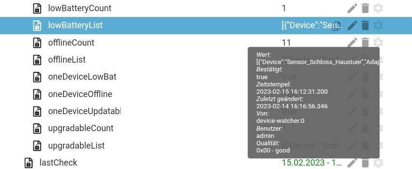

                          • David G.D Online
                            David G.D Online
                            David G.
                            Das scheint ja eine Tabelle aus dem Device Watcher zu sein.
                            Eine andere Tabelle aus dem Adapter verarbeite ich wie folgt:
                            Eine Schleife braucht man ja spätestens wenn mehr wie ein Device enthalten ist.
                            • David G.D David G.

                                David G.D Online
                                David G.D Online
                                David G.
                                @mcu
                                Dann baue ich das grad mal, wie es gefragt ist.
                                Sekunde.
                                Das gezeigte Skript ist riesig.
                                (Poste ich, wenn Final und die verwendete json in stable vom device Watcher eingebaut ist)
                                Edit:
                                Hier ist es:

                                Edit 2:
                                Der Debug kann natürlich noch weg, der war für mich.
                                nik82N 1 Antwort Letzte Antwort
                                  @mcu
                                  Sekunde.
                                  Edit:
                                  Hier ist es:
                                  <block xmlns="https://developers.google.com/blockly/xml" type="on" id="p~];J,|S!,qe[mt|t$)5" x="-112" y="413">

                                  Edit 2:
                                  nik82N Offline
                                  nik82N Offline
                                  nik82
                                  @david-g
                                  Danke, ja genau, dass ist vom Device-Watcher :-)
                                  • nik82N nik82
                                    @david-g
                                    David G.D Online
                                    David G.D Online
                                    David G.
                                    @nik82
                                    Aber der kann dir doch auch ohne Skript Mails senden?
                                    Fat mir grad mal so ein.
                                      @nik82
                                      nik82N Offline
                                      nik82N Offline
                                      nik82
                                      @david-g
                                      Richtig, lasse ich mir auch schicken, aber wenn eine Batterie leer ist, dann will ich da eine extra Mail haben gleich mit dem Betreff :-)
                                      • nik82N nik82
                                        @david-g
                                        David G.D Online
                                        David G.D Online
                                        David G.
                                        @nik82
                                        Ich merke grad nur, dass ich die Mail alle 10sek bekomme, wenn das Skript aktiv ist. Aber eigentlich ändert sich IM Datenpunkt ja nichts....
                                        Mal schauen.
                                          @nik82
                                          Mal schauen.
                                          nik82N Offline
                                          nik82N Offline
                                          nik82
                                          @david-g
                                          Also das funktioniert bei mir eigentlich echt gut, es kommt wirklich nur was wenn sich etwas ändert...
                                          576
