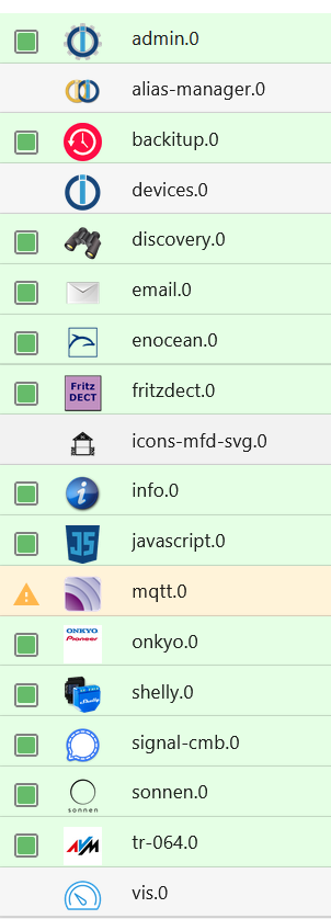

    Umstellung auf Bullseye bringt mir nun Probleme mit dem MQTT-Adapter.
    Er geht beim starten von rot auf gelb.
    Im Log steht dann:
    Client error:Error: connect ECONNREFUSED 192.168.100.22:1883
    Alle anderen Adapter laufen normal.
    Was kann ich machen um das Problem zu lösen

                                        • BananaJoeB BananaJoe
                                          @zanabria sagte in MQTT Adapter fehler nach upgrade auf Bullseye:
                                          @bananajoe
                                          hi, hat leider nichts gebracht.
                                          Wenn ich Benutzer und Passwörter eingebe kommt kein speichern Button, also angeblich alles gut
                                          und der Rest? läuft dein MQTT Broker überhaupt?
                                          Z Offline
                                          Z Offline
                                          zanabria
                                          @bananajoe
                                          genau der läuft nicht.
                                          Alles andere läuft
