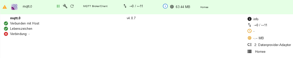

                              @sms sagte in Freier Arbeitsspeicher nimmt schnell ab ...:
                              aber welcher
                              1887
                              ist nicht der Standard port für mqtt
                              Port - Port of the MQTT broker. By default, 1883
                              https://github.com/ioBroker/ioBroker.mqtt/blob/master/README.md
                              zeig mal
                              netstat -ltp
                              HomoranH SMSS 2 Antworten Letzte Antwort
                              • crunchipC crunchip
                                aber welcher
                                1887
                                zeig mal
                                netstat -ltp
                                #75
                                @crunchip oder
                                @homoran sagte in Freier Arbeitsspeicher nimmt schnell ab ...:
                                hat wahrscheinlich nur keinen Kontakt zu einem Client.
                                @homoran hm, aber welcher
                                SMSS 1 Antwort Letzte Antwort
                                  @crunchip oder
                                  SMSS Offline
                                  SMSS Offline
                                  SMS
                                  #76
                                  @homoran Ich habe einen gefunden der nicht läuft. Da der draußen ist und aufgrund des Wetters komme ich da gerade nicht hin zum neu starten! :-)
                                  • SMSS SMS
                                    #77
                                    wenn ich jetzt wieder rate was du meinen könntest, tippe ich mal auf einen Client.
                                    Das ist egal!
                                    Solange kein einziger Cliebt verbunden ist, bleibt die Instanz rot.
                                    Was ist mit den Fragen zu dem genutzten Port?

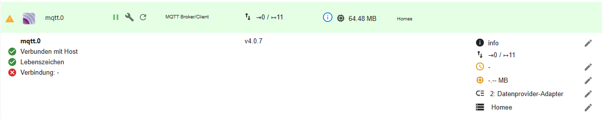

                                      aber welcher
                                      1887
                                      zeig mal
                                      netstat -ltp
                                      SMSS Offline
                                      SMSS Offline
                                      SMS
                                      #78
                                      @crunchip
                                      Mach ich das richtig:
                                      pi@Homee:~ $ Port - Port of the MQTT broker. By default, 1883
                                      -bash: Port: Kommando nicht gefunden.
                                      pi@Homee:~ $
                                      pi@Homee:~ $ netstat -ltp
                                      (Es konnten nicht alle Prozesse identifiziert werden; Informationen über
                                      nicht-eigene Processe werden nicht angezeigt; Root kann sie anzeigen.)
                                      Aktive Internetverbindungen (Nur Server)
                                      Proto Recv-Q Send-Q Local Address           Foreign Address         State                                         PID/Program name
                                      tcp        0      0 localhost:omniorb       0.0.0.0:*               LISTEN                                        -
                                      tcp        0      0 0.0.0.0:1883            0.0.0.0:*               LISTEN                                        -
                                      tcp        0      0 0.0.0.0:1886            0.0.0.0:*               LISTEN                                        -
                                      tcp        0      0 0.0.0.0:1887            0.0.0.0:*               LISTEN                                        -
                                      tcp        0      0 0.0.0.0:9000            0.0.0.0:*               LISTEN                                        -
                                      tcp        0      0 0.0.0.0:9001            0.0.0.0:*               LISTEN                                        -
                                      tcp        0      0 0.0.0.0:ssh             0.0.0.0:*               LISTEN                                        -
                                      tcp6       0      0 [::]:8086               [::]:*                  LISTEN                                        -
                                      tcp6       0      0 [::]:3000               [::]:*                  LISTEN                                        -
                                      tcp6       0      0 [::]:7770               [::]:*                  LISTEN                                        -
                                      tcp6       0      0 [::]:7777               [::]:*                  LISTEN                                        -
                                      tcp6       0      0 [::]:ssh                [::]:*                  LISTEN                                        -
                                      pi@Homee:~ $
                                      Thomas BraunT crunchipC 2 Antworten Letzte Antwort
                                      • SMSS SMS
                                        @crunchip
                                        pi@Homee:~ $
                                        pi@Homee:~ $
                                        #79
                                        Das dürfte er doch sein:
                                          SMSS Offline
                                          SMSS Offline
                                          SMS
                                          #80
                                          @thomas-braun Das bedeutet?
                                          Also auf einen Wemos komme ich nicht drauf. Das könnte zumindest die Ursache sein.
